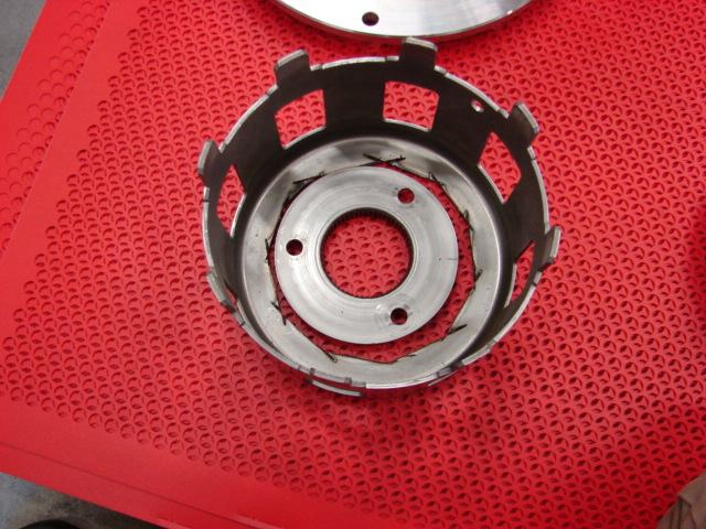

Mootorit ja multiplikaatorit sidestava veoelemendi valmistamine.
Selline tähik on vajalik põhjusel, et muidu ei saa detaili sidurikoja avast sisse. Sisenuut tehti mujal ja reedel selgus, et nuut on natuke peppu läinud.
Nimelt nuut on pöörlemistelje suhtes nurga all. Kui panna võll treipinki ja lükata tähik talle peale siis viskumine raadiusel 100mm on ~2mm.
Täna sain traadilõikusest  niiütelda remont südamiku kätte ja tegime asja ringi. Kokku läheb kerge pinguga+ Loctite 638+3 tihvti.
Remontpuks sai lõigatud nuudiava järgi üles võetud, et oleks kindlapeale.
Padrun maha ja üleminek Morse 6/4 spindlisse
Sinna sisse tsangtorn 33mm tsangiga
Kolm minutit ja valmis ta ongi
Vahepeal tuli välja, et sidurikoja ava ei ole väntvõlli pöörlemisteljega kontsentriline. Viga 0,3mm ja ristseis 0,15mm.
Sai ka sidurikoda üle lastud.
Eelnevalt kellaga geomeetria välja mõõdetud, siis freespingis samamoodi üles võetud ja uus ava 2,5mm suurem.
Samuti tuli korpuse esikaanele võru istupinnale peale panna ja uude mõõtu treida. Kahjuks kõigest pildimaterjali ei ole.

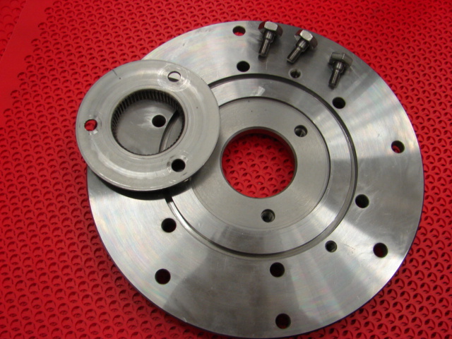

Täna sai remonditud sidurikettaga proovitud esikaane ja sisendvõlli koostu sobivust. Sobib täitsa hästi, saab käe abil kokku panna ja lahti võtta.
Seega paneme hammaspuksi liimiga sisse ja homme tihvtime ära, et oleks.
Keskratta lukumehhanism sai lõigatud automaatkasti korvi põhjast ja vastavalt töödeldud.
Plaadis ja esikaanes on astmega avad kuhu lähevad astmega spetspoldid, et poldi keere ei töötaks lõikele.
Kuna jõud ei ole teada ja arvutada ka ei viitsi siis tegin niimoodi. Võimalik, et on üle dimensioneeritud.
Poldid läksid liimiga sisse.
Sisendvõlli sabasse läks väike rull-laager, sinna läheb väljundvõlli saba sisse. Avad nuudi taga on selleks, et toimuks määrdeaine mingisugunegi ringvool.
Muidu oleks laager umbses avas ja võib nälga jääda.
Sisendvõlli ja esikaane koost. Esikaanel on näha ka pealepandud võru uue sidurikoja läbimõõdu järgi. Ping sai 0,08, põletiga soojaks ja vajus ise kohale.
Peale mida pinki ja mõõtu treitud
Rohkem pilti panna ei saa.
