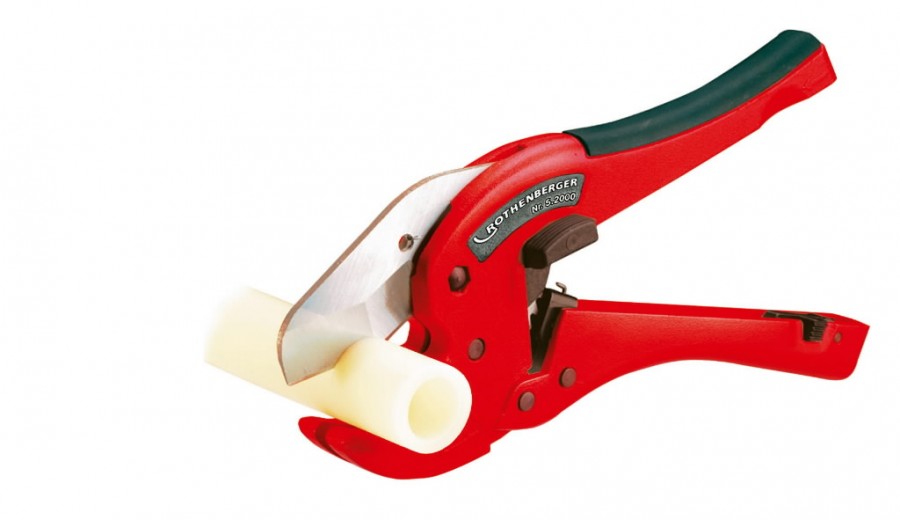

Selline 3 levinuima mõõduga kaibraator ajab asja kenasti ära, ise kasutan: https://onninen-file-storage.imgix.net/A...uto=format&fit=fill&ixlib=react-8.3.1&h=300&w=500
Lõikan kääridega: https://media.stokker.com/prod/l/947/99307947
Ja O-rõngad enne toru sisse panemist sellega kokku: https://www.bauhof.ee/media/catalog/prod...408_D1.jpg
