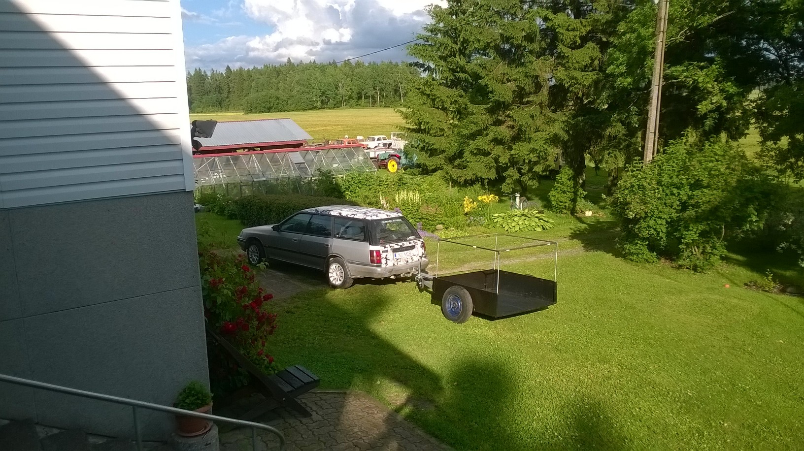

 Nimetame selle käru Nr. 4. Ehitatud aastal 2017. Neid tuleb veel...

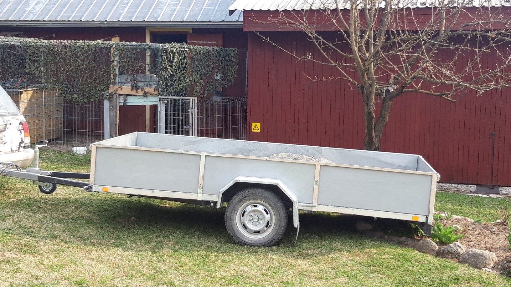

Eputan ka oma värskeima tööga, kevadel sai valmis korraliku pika tiisliga, 3 m. kastiga kerghaagis.
Tegemist on konstruktori kokkupanekuga,mäletate lapsepõlvest kui midagi sai ise kokku laduda.
Panin siit-sealt ühtteist kõrva taha (ja kõrvale), tugevdasin raami ning tagapaneeli kinnitust.
Küljeported said 2mm. plekist teha lastud, luugid, raam otse tootjalt jne. Koos kummist tendiga läks ikka
arvestatav summa ära, oma tööd ei ole siia juurde arvestatud. Nii et rahast ärme räägi,poest saab sama hinnaga.
Kaalu on tühjalt 400 kg. vedada nagu ei saagi suurt midagi. Igatahes järgi jookseb suurepäraselt ja tühjalt manööverdada
ei ole ka kontimurdev. Panen paar illustreerivat pilti, rohkem ei lase kahjuks korraga lisada.
Amordid said Peugeot Partneri omad.
Head suve kõigile.

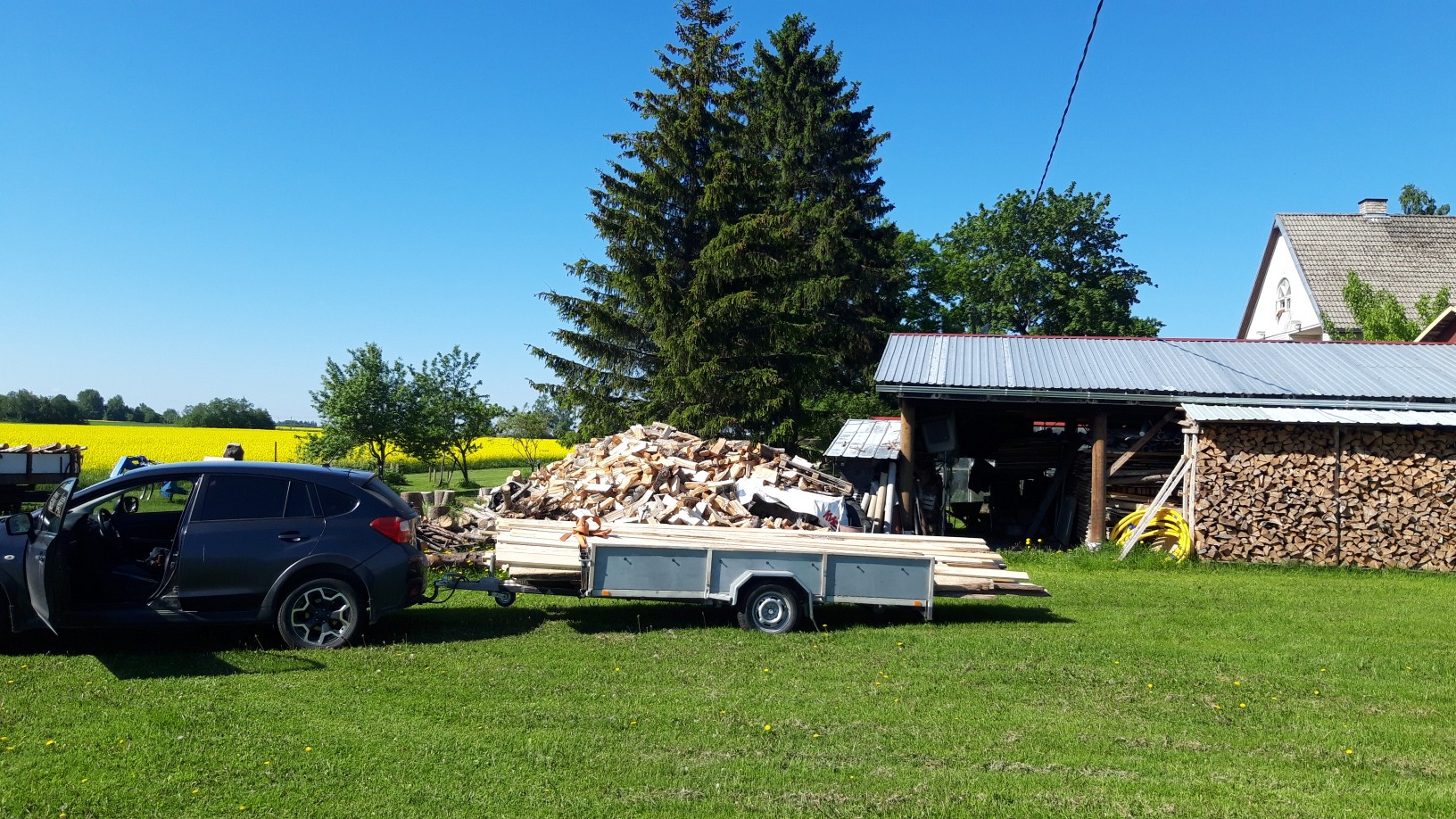

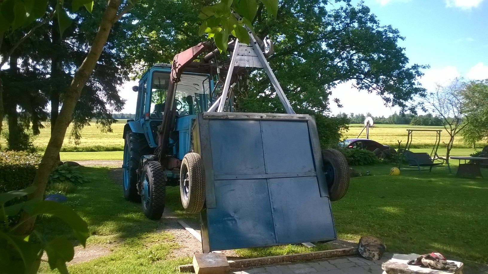

[attachment=101424 Kirjutas:alrad pid='479518' dateline='1561712957']Suvel tegin ka loomkatsed, kui saeveskist oli vaja ära tuua, toores haavasaematerjal, pikkuses üle 4 m.
Manuaali ei loe
Teemakohaselt võiks teada anda, millise valmistaja haagis säärast ülekoormat kandma sunniti ja millised olid järelmid.

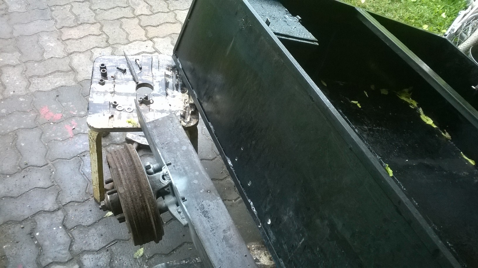

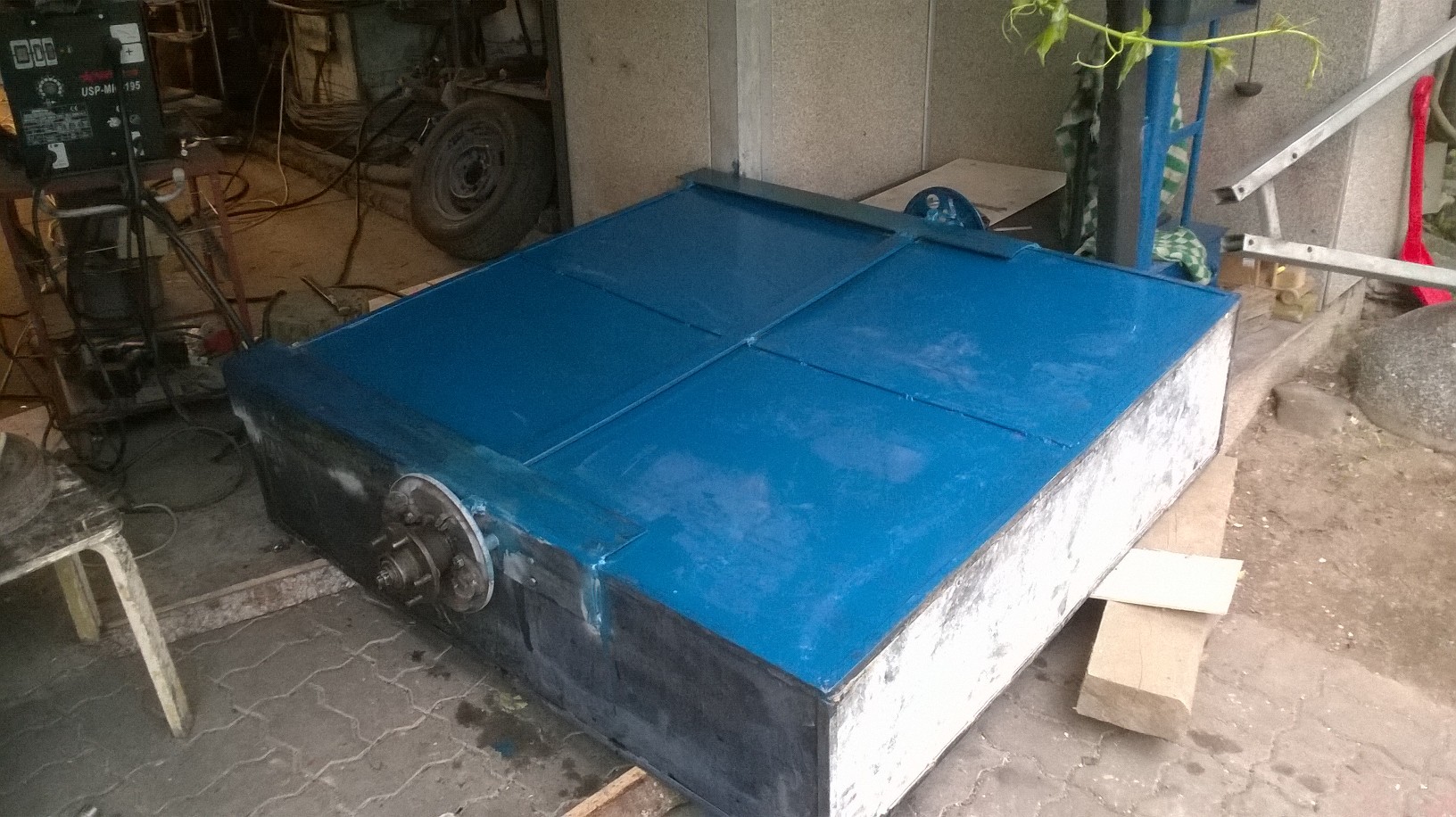

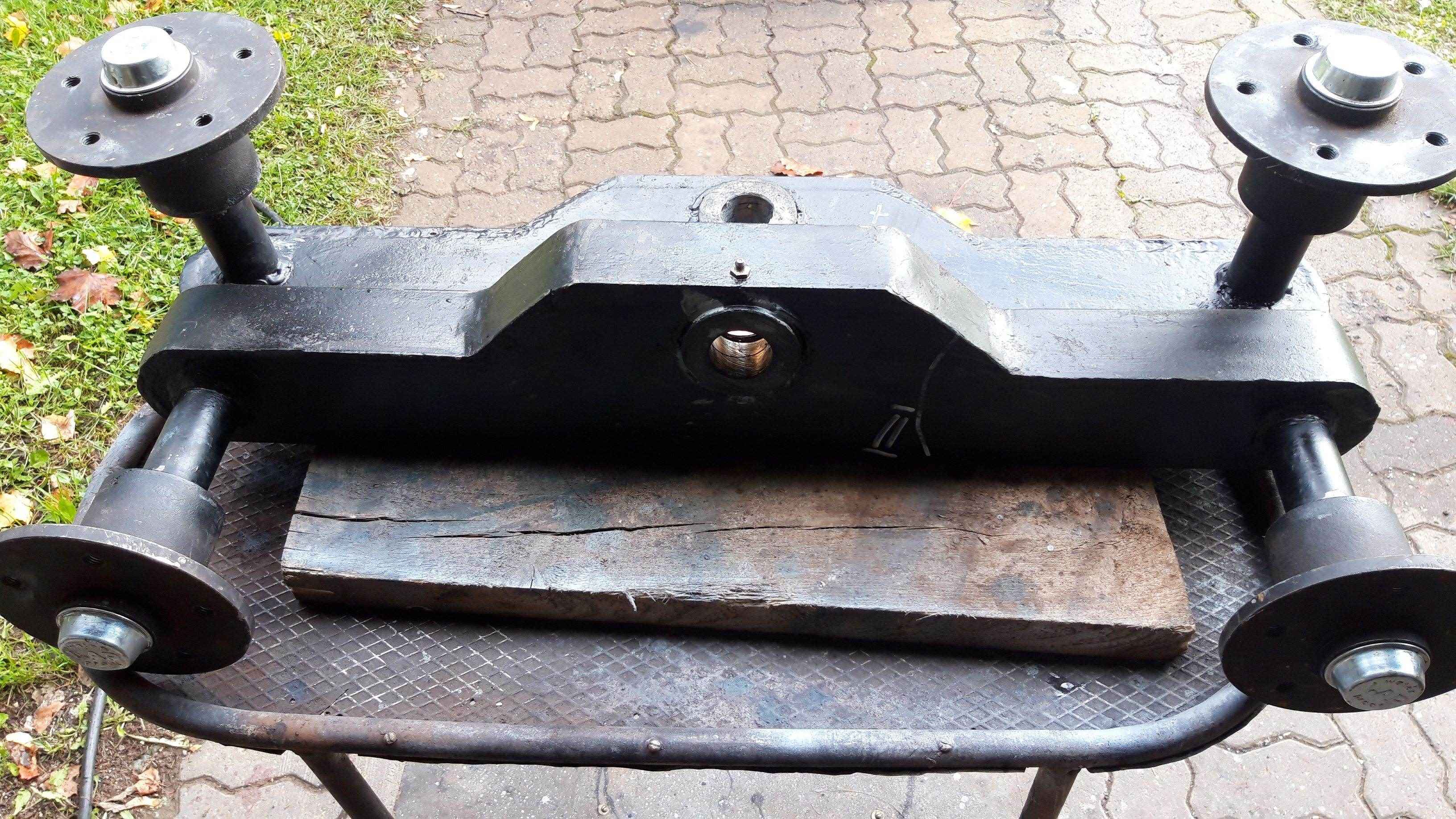

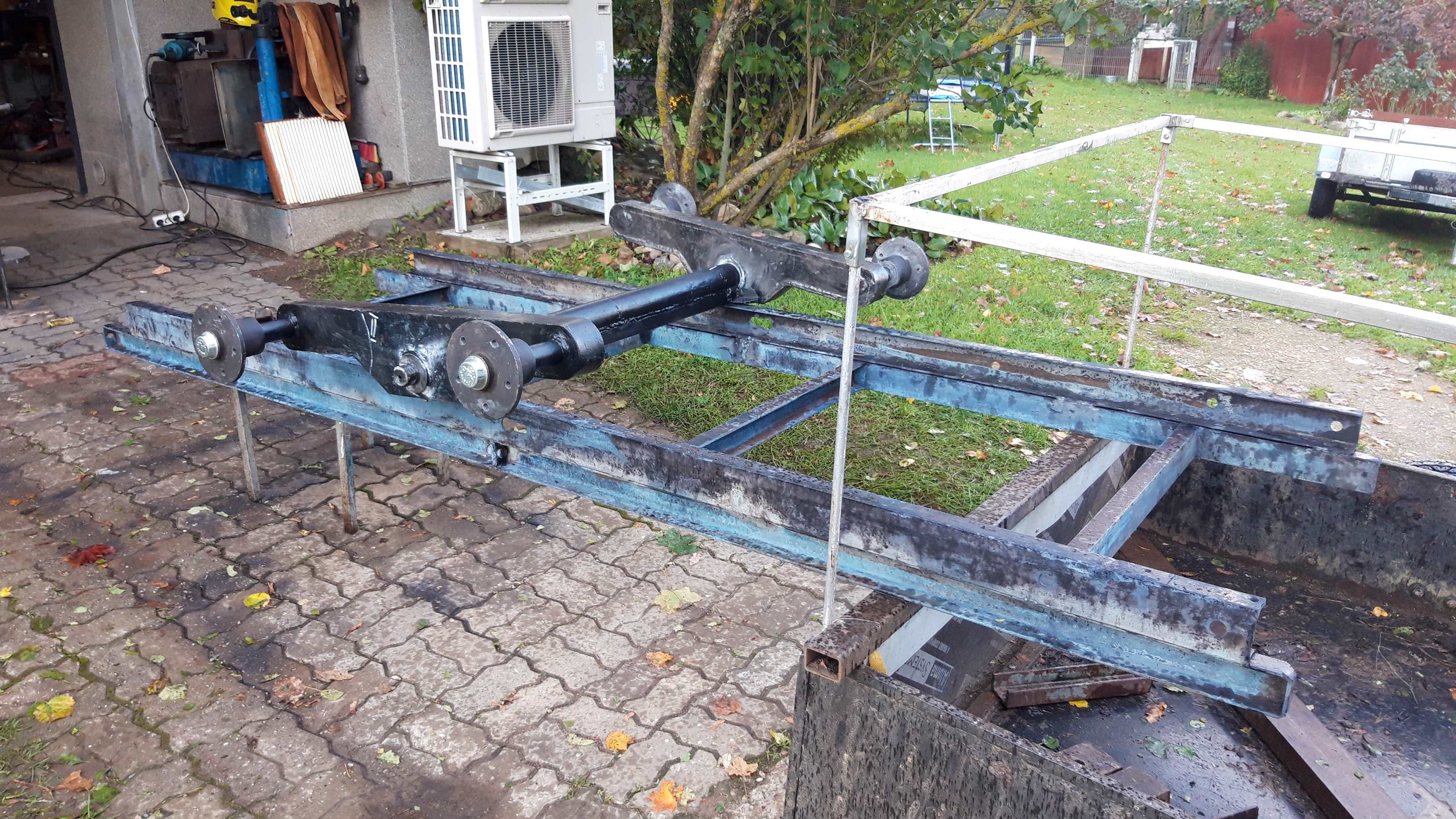

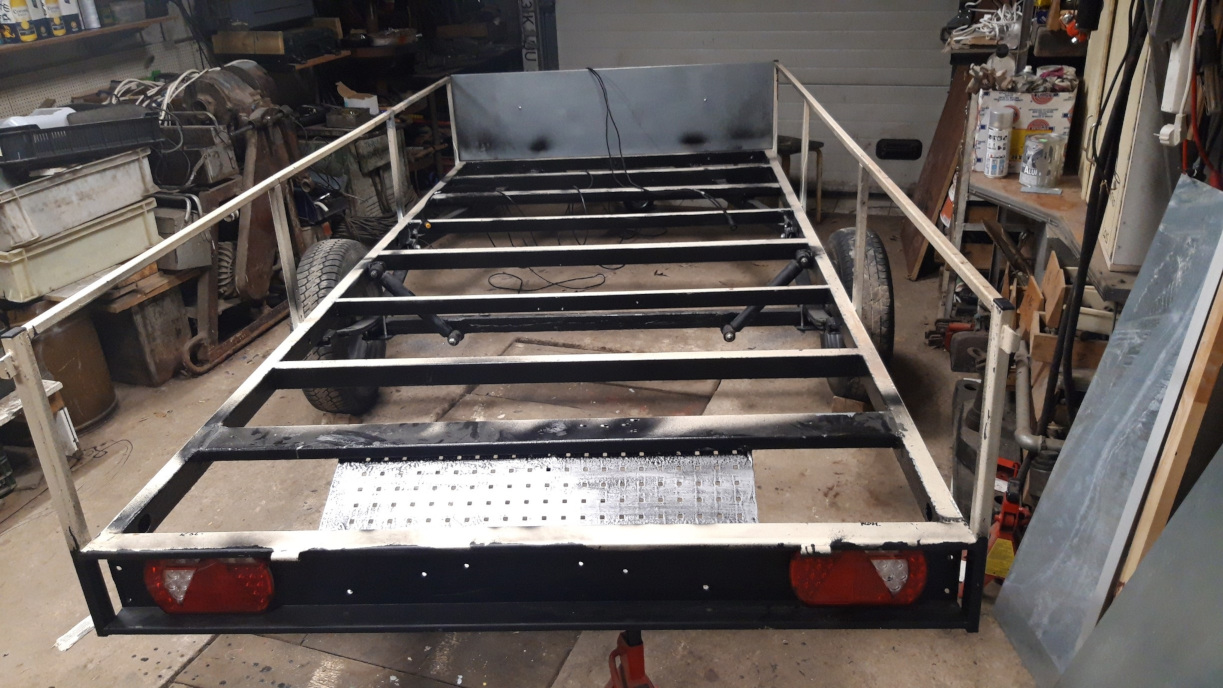

Kaevanud riiuli alt välja balansiirid ja paaritanud need riistapoe laagripukkidega oli aeg tegeleda majapidamises leiduva raamimaterjaliga.
Paar karprauda ja garaazi riiulite konstruktsioonid sai keevisliite abil raamiks veisitud. Eesmärk oli enne lume tulekut, ratastele saada ja varju lükata.
Tasuta päikesevool, elektritöödel oli ka boonus ja sundis kiirematele liigutustele.
Liikuva töölavana leidis kasutust Nr. 4, hea madal ratastega abimees!

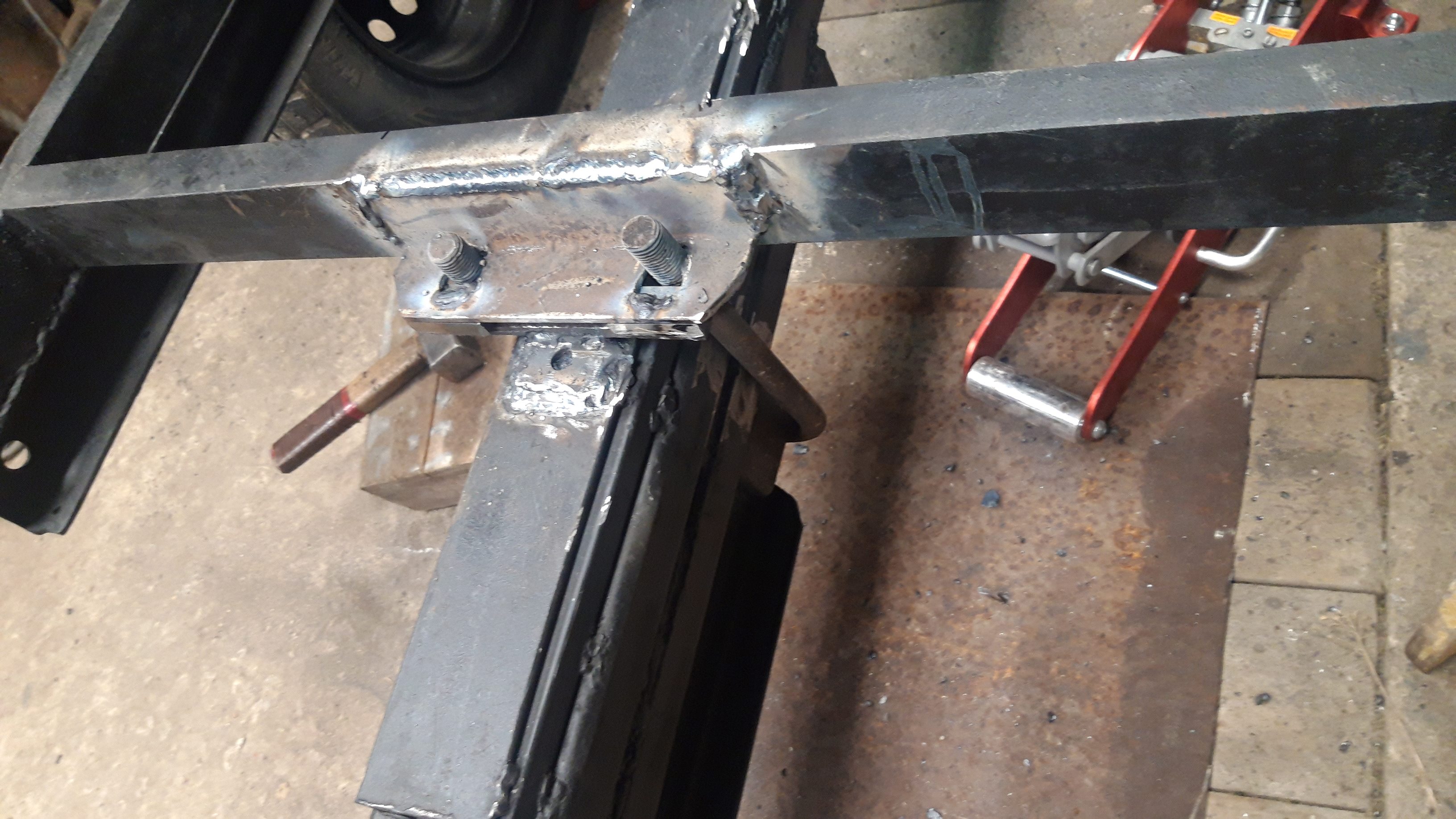

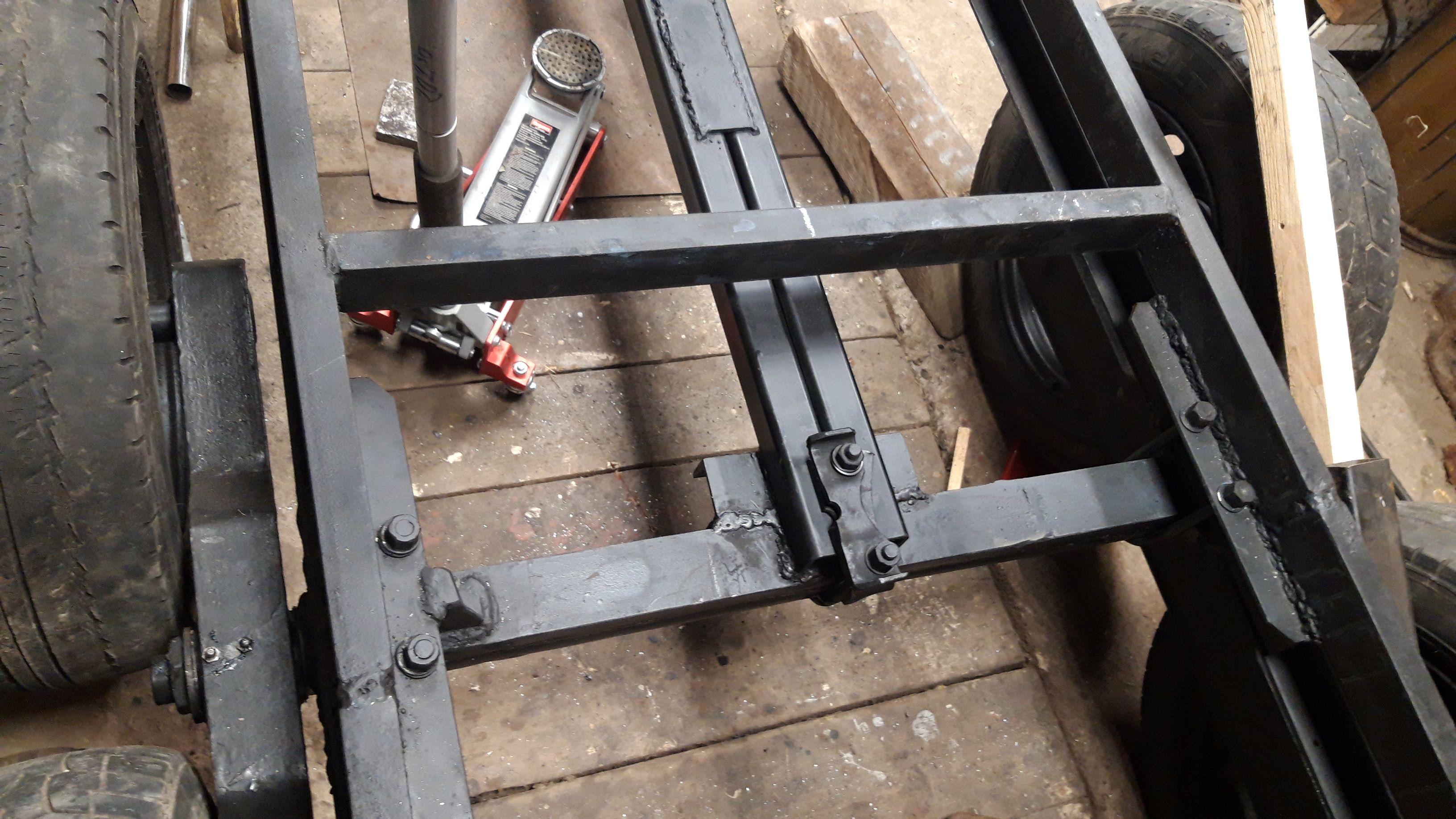

Sillatoru sai tugevdatud sobivas mõõdus karprauaga. Et kõige suuremat vatti hakkab saama sillatoru kinnitus raami külge peab see olema tugevalt kinnitatud! Lisaks polt ja keevisliitele kasutasin kinnitamiseks ka Gaz 21 sillakammitsaid, mis ühe 21 ehitusest üle olid jäänud. Üldse püüdsin läbi ajada vähese poekülastusega, kui siis värvi, õlutit, laagripukid, elektroodid jms. Tähelepanelik pildivaataja saab ise aru mis poekaup on. Tänaseks aitab kajastamisest, maailm ei saanud ka ühe päevaga valmis.
Tassisin nagu kass poegi,(mitte see Türi kass) ikka tuppa ja tagasi õue. Tänud pereliikmetele, kes abiks said olla.

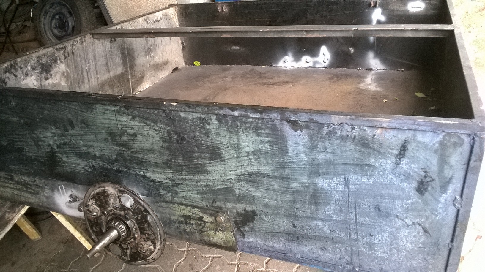

Käru Nr 1 ( alumisel pildil) oli alates 90-datel kõikides talutöödes abimees, sai kruusa, vilja, kartuleid ja telliseid veetud. Küttepuudest rääkimata, kuna dokumente ei olnud ja pidureid samuti mitte (tuled olid) siis sai tema aeg avalikel teedel liigelda otsa. Ehitasin ta Gaz 53 raamile, mille esiosa vormistasid tiisliks, oskuskeevitajad.
Ise paigaldasin Zili (MMZ 554) kallutava kasti, Gaz 52-e rattad , et madalam saaks, tuled ja viled. Eriti uhke oli kallaja kast, mis oli jupi pikemaks tehtud! Majandisse tulid uued kombainid ja 2 punkrit vilja ei mahtunud muidu kärukasti ära.

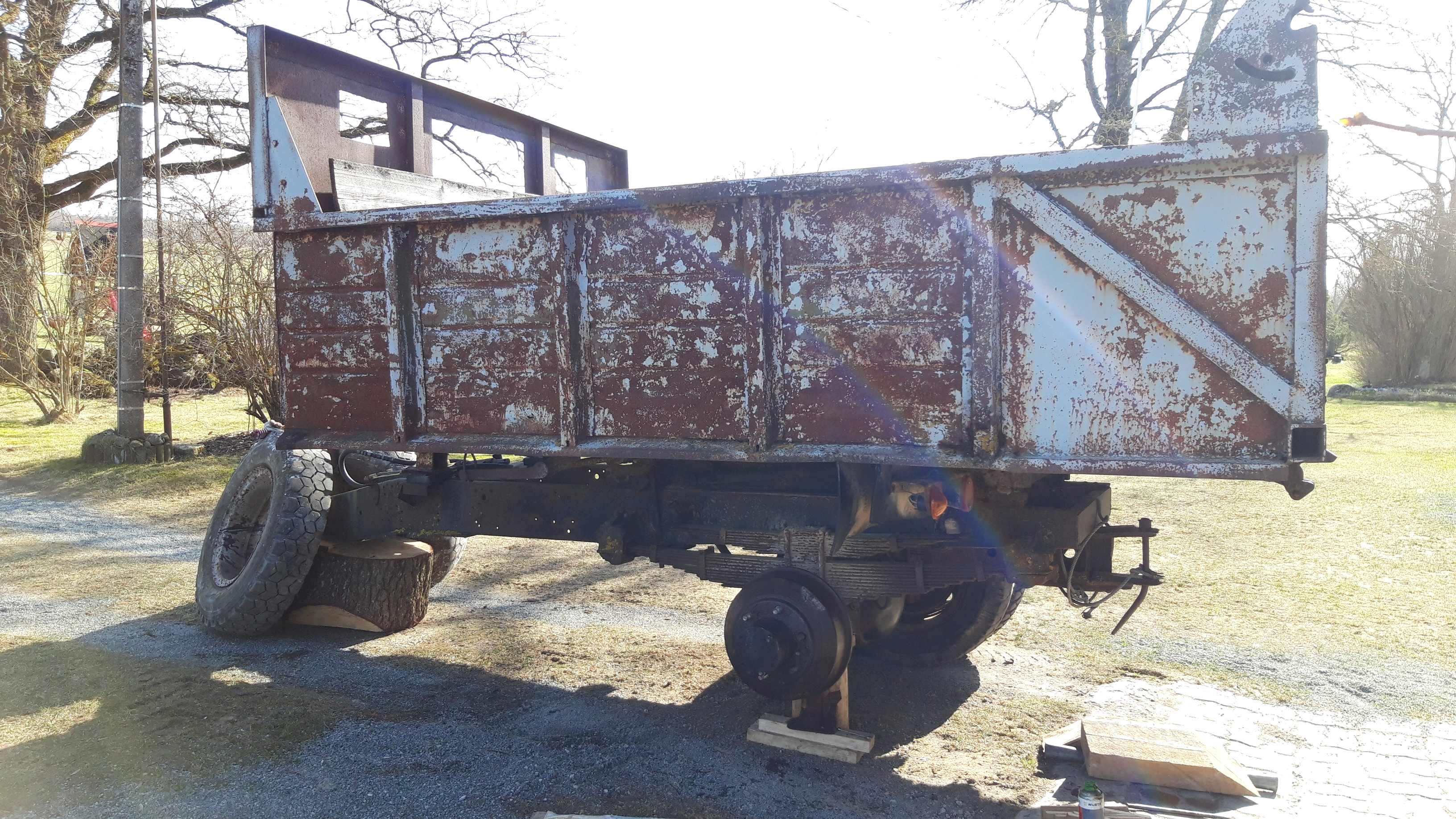

topelt mutri süsteemi. Vasakul pool on nüüd ameerika variant ratta kinnitus. Futurkast jäi järgi ainult rataste vaheseib, mis on kinni esimese ratta mutriga. Nojah spilkad pidin ka uued panema. Aga originaal rattakinnitus tuli peale 30 aastat kasutamist (seismist) ainult lõigates lahti. Pilt minu esimesest pääsukeset.  Jätkub..

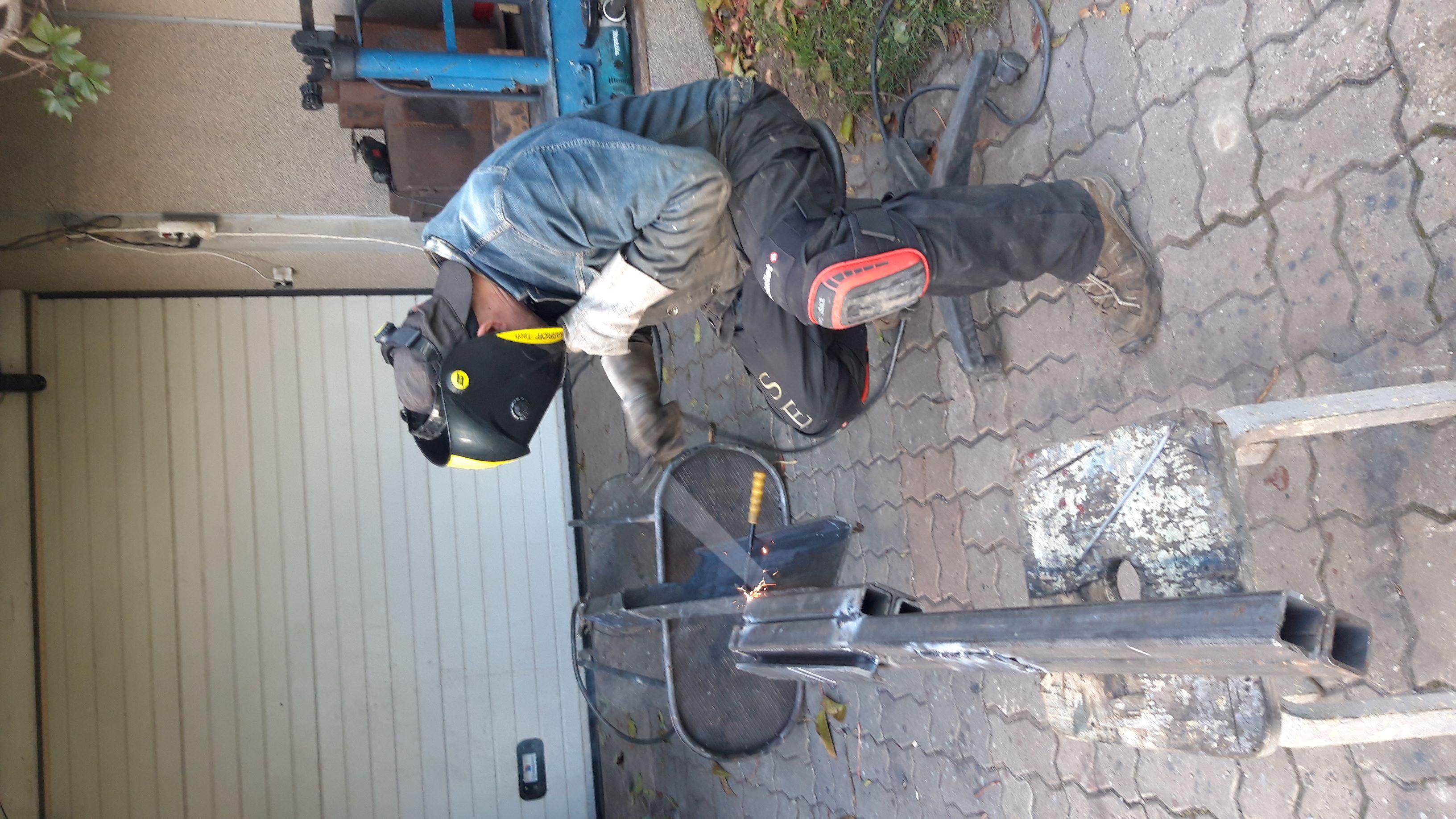

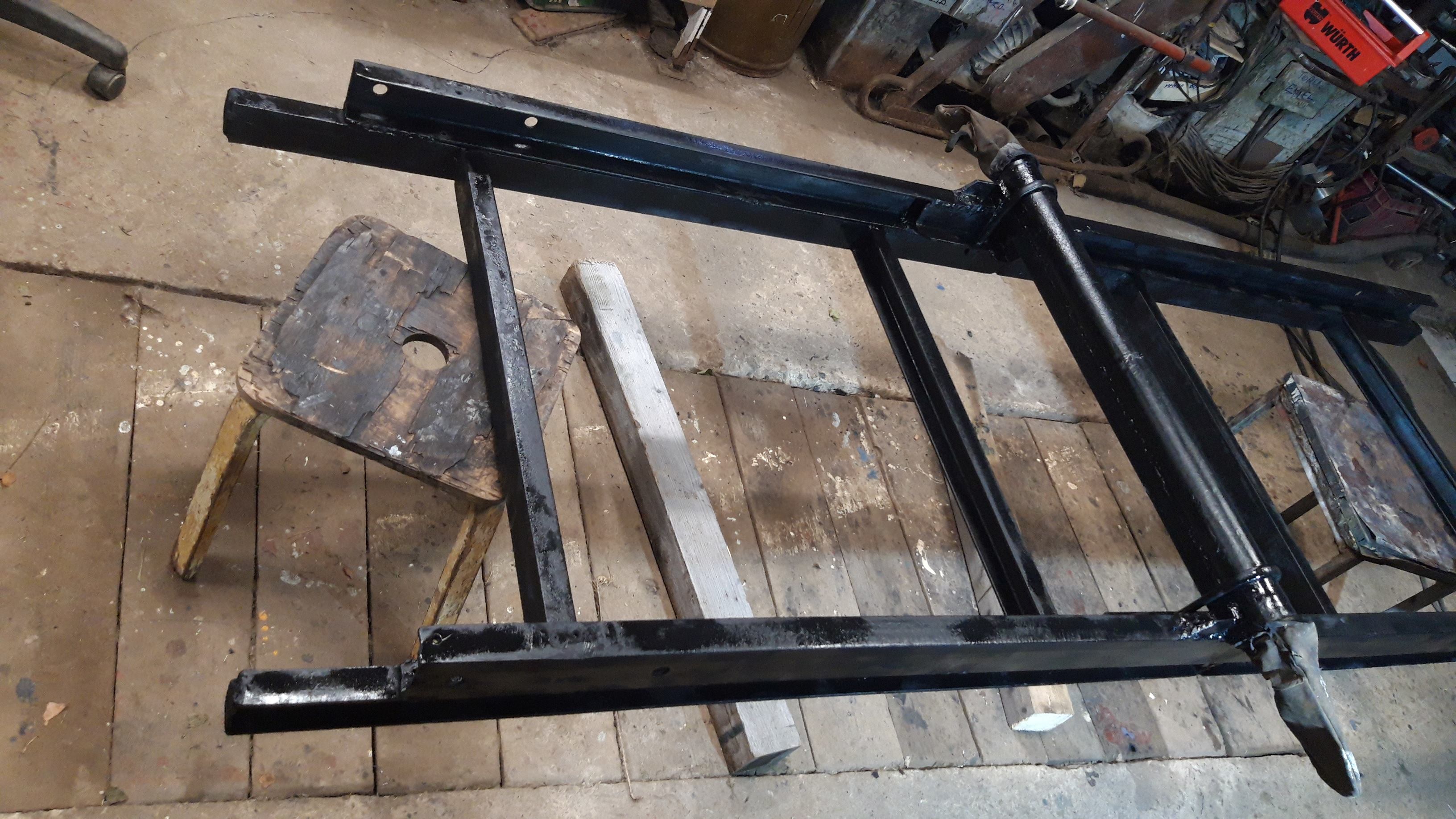

Jätkame siis Nr 6-e ehituse kirjeldust. Soovisin ära kasutada aegade jooksul kogunenud rauakraami ja sellest ka mõningane materjali üle dimensioneerimine. Kasutasin seda mida käepärast oli, või sõprade käest sain. Tiisel pidi tulema keskele ja võimalikult madalale, et madalamale ka
haaget kinnitada õnnestuks. Kus vaja lisasin kinnitamiseks Gaz-i vedrukammitsaid. Keevitustööd üritasin teha õues ja päikeselise ilmaga.
Ütlen juba ette, et kokku praadisin läbi üle 2paki elektroode. Varem olen keevitanud ainult oma tarbeks, palgatööna keevitust ei ole teinud. 20 oktoobril tuli esimene lumi ja päev enne sain värvitud raami garaaži alla tassitud.
Üks öö kulus mõtlemisele, kuidas tiisel vormistada aga sellest hiljem..
Manuaali ei loe

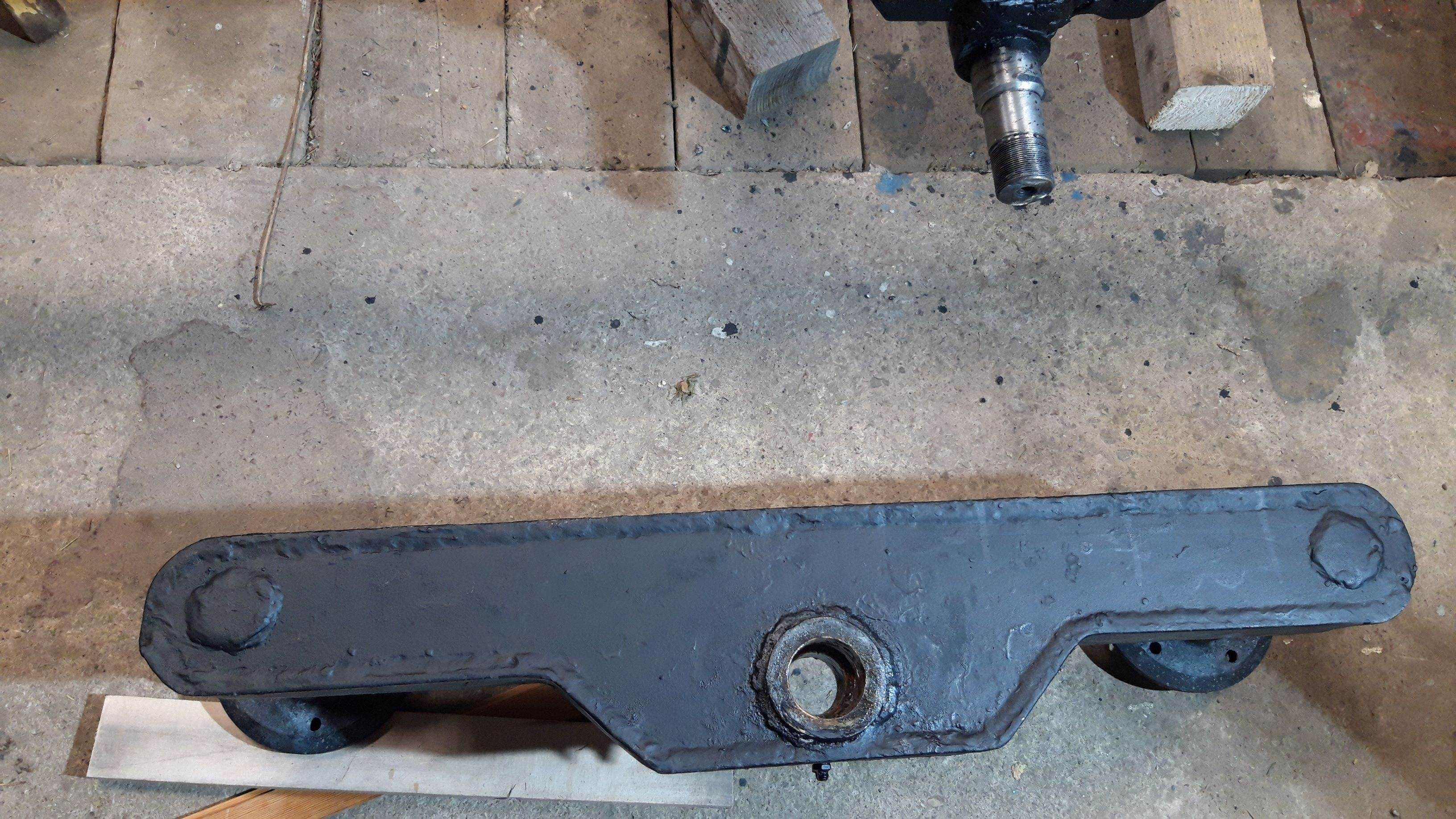

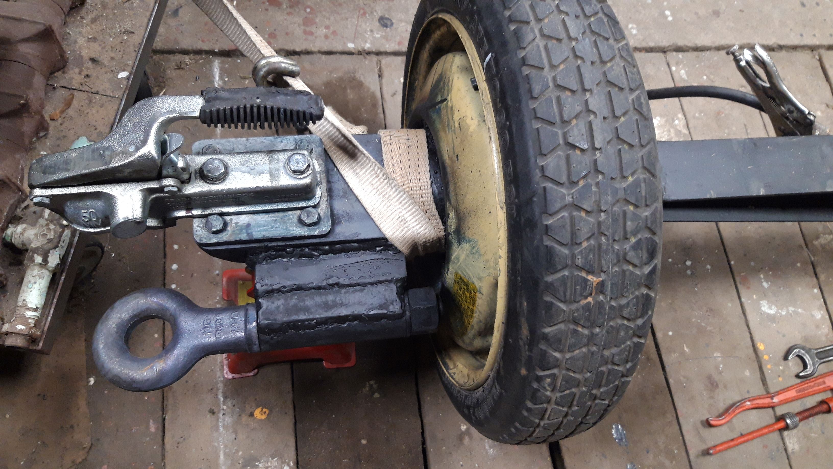

    Tiisel sai korduvalt õue ja garaazi veetud, kuni lõplikult kokku keevitasin ja lisasin veel raami külge ja sillatorule vedrukammitsa kinnituse. Jõhkrast, 18 mm Gaz veoka kammitsast, mis olemas oli..
Manuaali ei loe

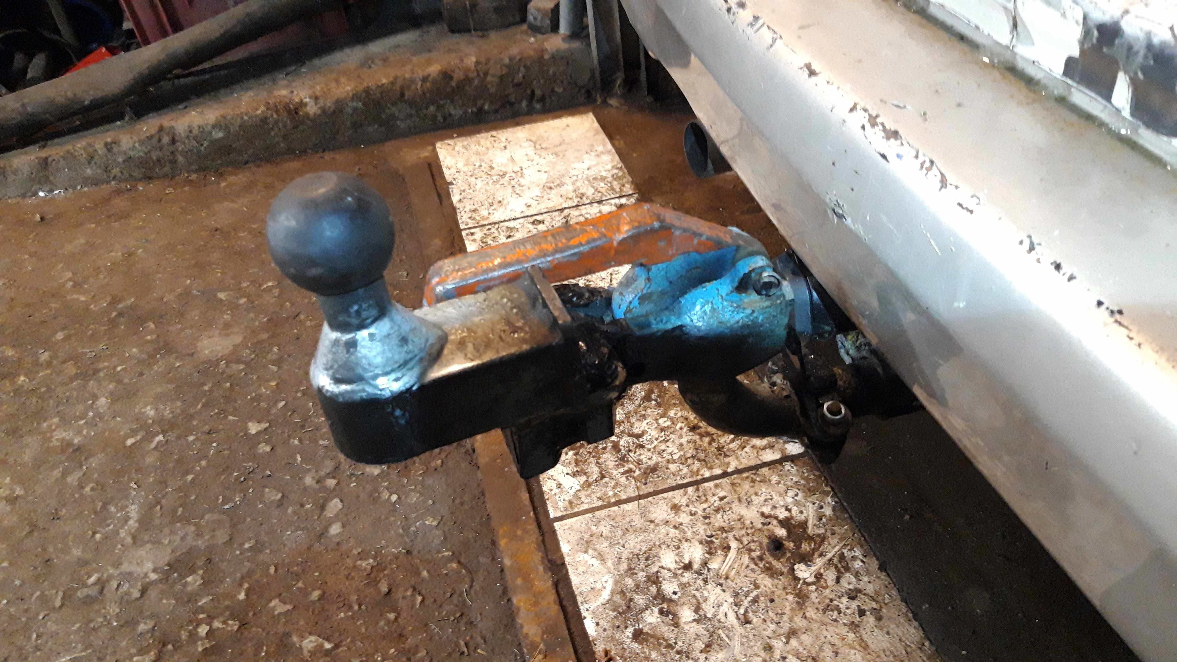

Nüüd siis erinevad veopead vaheadapteriga tiisli külge ja soovitavalt nii, et haakeraua seekel kuulmunaka kinnitust ära ei murraks. Ja kõige lõpuks haaratsiga vedamise tõkis tiislile.  See jäi veidi naljakas ja ka segav nagu hiljem katsetades selgus. Tänaseks aitab, aga jätkub veel..
Manuaali ei loe
Kas kuuli veopea ja silmus on samal kõrgusel?
Ma enda omadel olen pannud silmuse 35+ cm peale  (et oleks traktori taga rõhtsalt) ja kuulmunaku tupe  (üks veopea mitmele haagisele) selle alla nii 30 cm peale. A mul väiksemad kärukesed ka.
        Tänud v6sa küsimuse eest, muidu toimeta nagu paralleel maailmas, ise postitan, ise loen. Ei osanud seda olemasolevat veopead teistmoodi tiisli külge kinnitada. Hiljem selgus, et haaratsi veoks mõeldud tõkisratas käib õuesubaru taga konksus vastu maad. Ega midagi, tuli konksule Zubrjonoki veopeast
vahetükk meisterdada. Raskemat veotööd hakkab see käru ikka traktori haakes tegema ja siis saab tiisli otsa kõrgust maast ju muuta.
