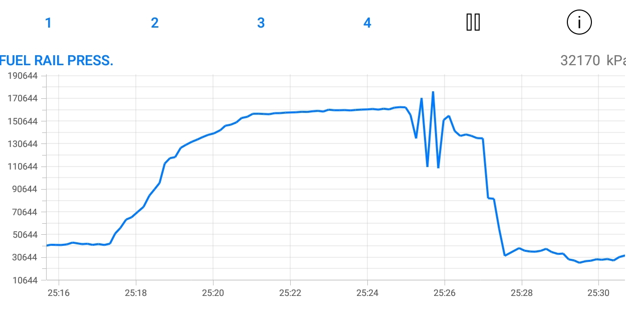

Autoks Galaktiline Fjord, 2009 aasta, 2.0 tdci 85kw klwa.
teatud pööretel hakkab jõnksutama ja kütuserõhk kõikuma.
Ülal oleval graafikul kiirendasin 3 käiguga ja 3800 pöörde juures ilmutas end murettekitav anomaalia.
Ehk oskab keegi soovitada, kuidas saaks selle korda.
Sama jama ilmutab end teinekord ka 2000-3000 pöörde juures.
mersudel vahetatakse samade sümptomite põhjal välja kütuserõhu regulaator
(13-07-2019, 23:21 PM)sturmbannführer Kirjutas:  mersudel vahetatakse samade sümptomite põhjal välja kütuserõhu regulaator
Peugeottidel ka.
Käivitub ka pikema vinnaga.?!
hp
Ta just esimesest taktist käima ei põrka, kuid ei vaja ka pikka käivitust.
Üks garaasnik soovitas ka ära vahetada rõhu regulaatori, kuid mul oli soov saada kellegi kolmandat arvamust.
Ehk on kellegil töötavat klappi riiulis, sobib ka pesoo oma.
või ehk saaks seda vana klappi kuidagi elustada?
Tänud vastuste eest.
