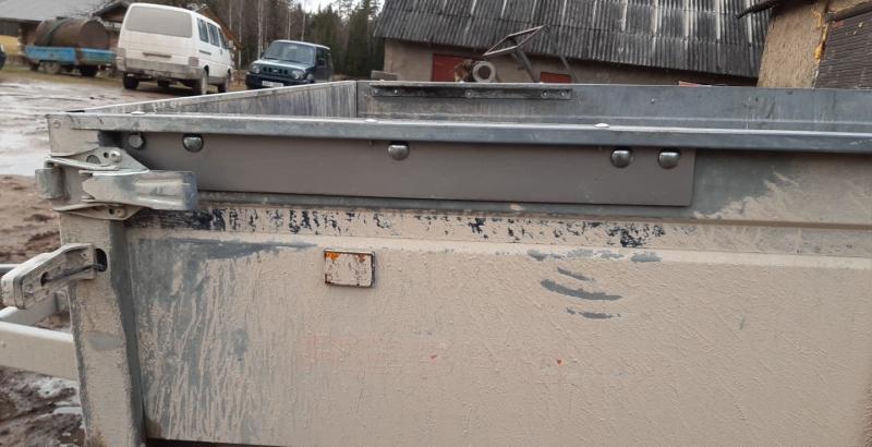

Kaanega respo, kaane kinnitus vinkel käru küljes kahe m10 poldiga, kärul läbisõitu vägapalju kogunenud pole, kuid tema kahjuks räägib see, et ta peab liiklema kruusateel.

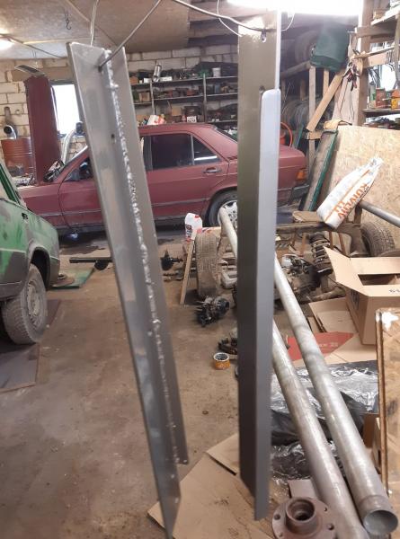

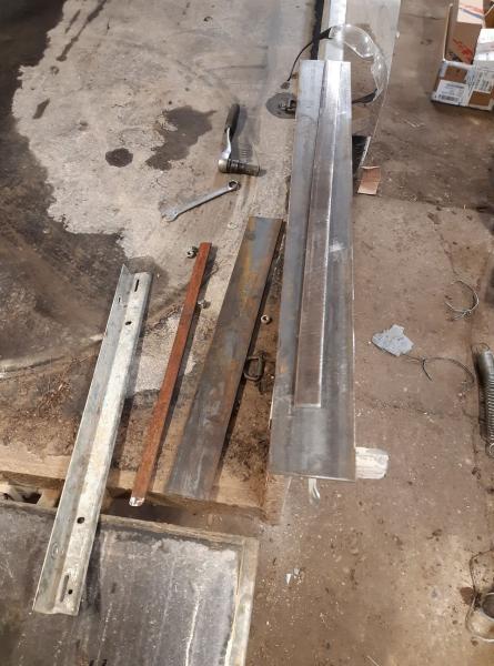

Eile sai kaan maha võetud suuremate asjade veoks, ning avastatud et vinklid maru vildakad ning üks polt peaaegu plekist läbi.

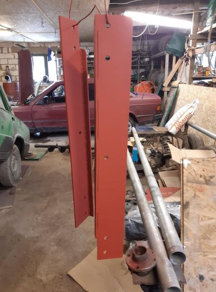

Sai plekk sirgu löödud ning tehtud väliskülge tugevdused kättesaadavast materjalist, mis kinnituvad läbi külje 5 m10 poldiga, ning ülevalt alla serva sees lisaks kolm m6 polti. Rooste vastu sai pandud kaks kihti happekrunti, ning paar kihti inox 200 roostevabale materjalile mõeldud värvi.( Sai pandud mööblipoldid, et enamvähem kultuurne välimus jääks)

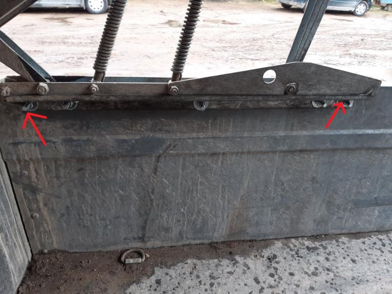

Samuti orginaalis kaan kinnitub eestpoolt kahe plekk kõrvaga ning tagapool kaks 6mm splinti, see lahendus sai kohe ringi tehtud, kuna kruusateel juba uuena oli tunne et kaan lendab minema, kuna hakkas meeletult külgedele võdisema eestpoolt. Nendele lisaks on pandud poldid, mis hoiavad kaant paigal, kannatab 5 lisaminutit et trell tuua ja poldid lahti lasta, kui vaja kaan maha tõsta Smile
Probleemiks jääb endiselt maanttee kiirusel kaane võdisemine, kuna vedruhinged annavad liikuda, ise olen pikemal otsal pannud väikse koormarihma üle kaane esimese serva.

(03-04-2020, 18:48 PM)m14m5 Kirjutas:  Kaanega respo, kaane kinnitus vinkel käru küljes kahe m10 poldiga, kärul läbisõitu vägapalju kogunenud pole, kuid tema kahjuks räägib see, et ta peab liiklema kruusateel.
Äkki on kaas paigaldatud natuke liiga kõrgele eest otsast? Et ei toetu korralikult porte vastu.
