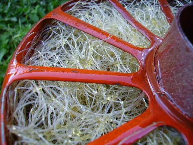

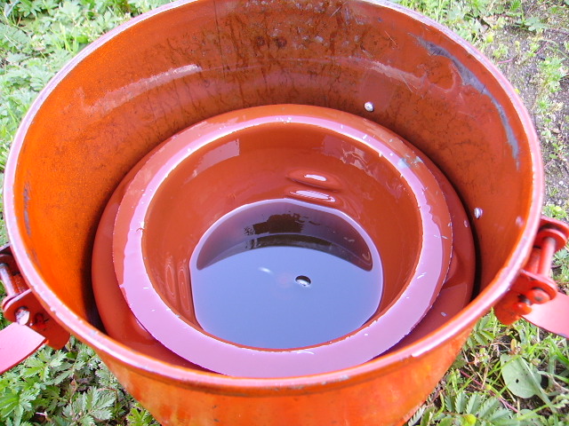

Kevadel sai T-25A-le hooldus tehtud, vahetatud ka õhupuhastis olev õli uue vastu. Panin ülemise kriipsuni.
Täna TASASEL maal niites paar tundi ära aga viskas mingi hetk summutist sinise suitsu välja.
Jätsin traktori seisma ja uurisin asja. Silma jäi, et õhupuhasti ümbrus ujub õlist.
Õhupuhasti lahti võttes filtrielement ujus õlist. Õli ise vannis ka vaevalt alumise kriipsuni.
Kõige imelikum. Saan aru, et kuidagi õhuvool tõmbab vannist õli kaasa ja satub mootorisse.
Aga õlist lainetab ka siseneva õhu toru, enne õli.
Vaatasin korpused üle, kuskil nagu mingeid mõrasid ei paistnud. Ausalt öelda mõistus täitsa otsas.
Kui reaspump peal siis arvaks, et ehk läks kusagil pööretega nikerdades tagurpidi käima ja siis suruks ju välja sealt justkui...
Ja noh, kui mitu tundi niita ja mootor tuline on ning klapimajandus ka hästi tihedaks regullitud on siis võib ka juhtuda, et silindris toimuv müts hakkab m.h sisselaskesse jõudma, kui klapp lahti jääb ja siis on ka päris põnev. Naaberkülas kord eksperimenteeriti klappidega. Põnev oli.
Jäi mannetuks ka sul see?
Sisselaskeklapp?
Kas Sul sellel traktori mootoril ka muid hädasid või anomaaliaid esinenud? Mul oli kunagi ühel mootoril nokkvõlli hammasrattal märgid valesti peale löödud. Tegi ka igasuguseid trikke ja üks oli selline,et ei armastanud õhupuhastajat summagi. Big Grin
Pöörispea pump on peal.
Sisselaskeklapi liialt väike pilu tunduks nagu loogiline. Peab mõni päev klapi vahed üle vaatama.
Klappe kevadel küll hooldust tehes ei puutunud. Mootor on see suvi ka kuumemaks saadud, kui täna.
Koju sõites mingi aeg veel suitses, siis kadus sinine vine ära. Miskit jõu kadumist ega lötutamist ei täheldanud nii sinise suitsu tekkides, kui koju sõites.
Nukkvõlli märkidest ei tea, on lahti võtmata tehasekonditsioonis mootor veel. Muid vimkasid ka pole esinenud, tänaseni viisakalt toimetanud.
