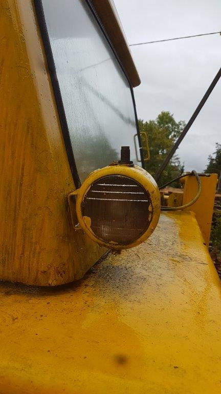

Lisa palun suunatulest pilt ka, siis oskab varusid sorteerida.
#12
Korras suunatuli:
tagant
Puuduv suunatuli:

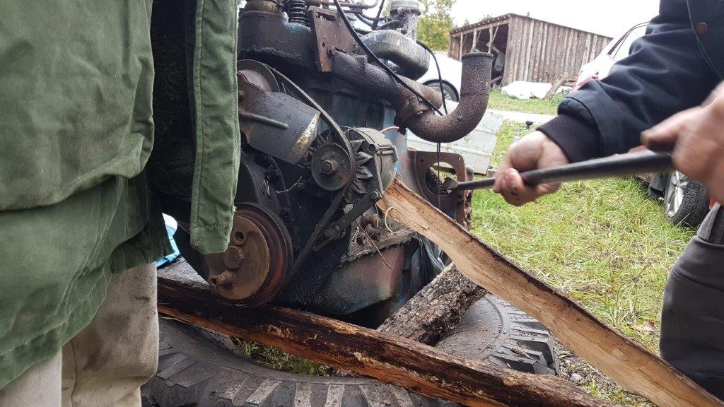

Raha taheti selle eest vähem kui vanaraua hind aga Rootsist ära toomine oli veidi kallivõitu. Kuna mootor on maha tõstetud siis järel käis kraanaga multilift kastiga auto, mis tõmbas traktori kasti ja siis tõstis kasti peale. Kuulutuse järgi komplektne ja põhimõtteliselt töökorras ainult mootor oli enne maha võtmist tossanud. Tegelikkus oli natuke kurvem, sest puudu on esikopp, esikopa silinderid on lahti võetud ja ka lahti jäetud, üks tagaratas ei käi ringi ei hea ega halvaga ja mootor kinni. See viimane oli nagu kõige valusam uudis.
Kinnise mootori käima saamiseks soovitati pihustid maha keerata, silindrid petrooleumi täis valada, päeva liguneda lasta ja siis vakselt nõksutama hakata. Nii saigi tehtud aga asi oli kinni nagu luu. Vända otsas oleva rihmaseibi mutrist keeramine ei õnnestunud, sest sealt oli võimalik mutrit ainult lahti ja rohkem kinni keerata. Sidurikorvi vahele varda toppimine ja sealt nõksutamine ka tulemust ei andnud niisiis tuligi starter maha võtta ja sõraga hammasvööst väänata. Õnneks hammas ära ei murdunud ja vaikselt hakkas edasi-tagasi logisema kuni päris vabalt liikuma sai.
Siin juba liigub ja mõningase nugistamise peale käis täitsa vabalt ringi.
