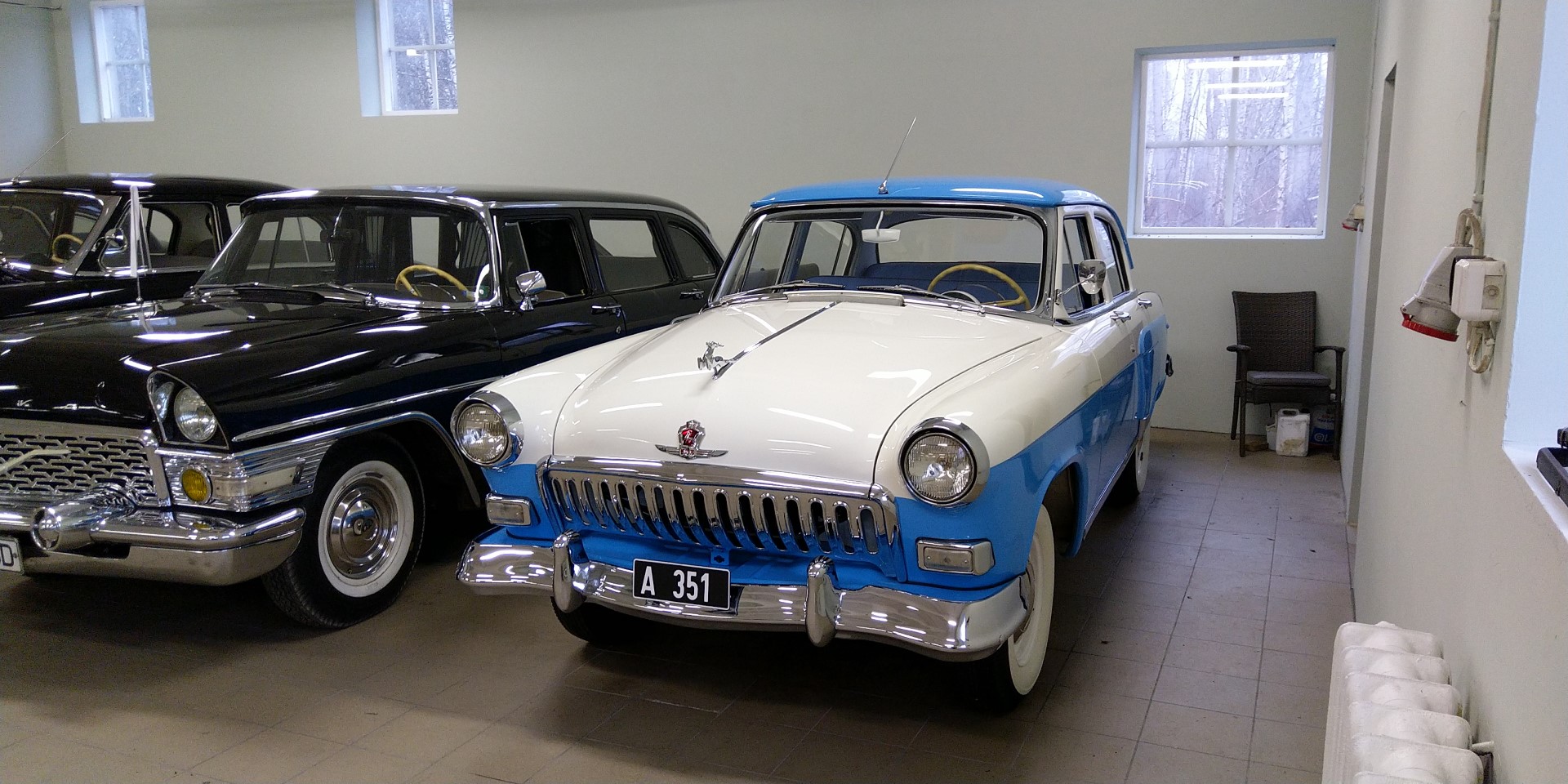

Koos KGB Pobiga vaatas komisjon üle ka GAZ 21 Volga Aut-i. Mis siis seal leiti.
1. Sisepolster - Puuduvad uste allääres sisseõmmeldud randid, tagumiste uste polstritel väljalõiked hingede kohal. (-3punkti) Eks need asjad juhtuvad. Ümber neid küll keegi tegema ei hakka.
2. Juhtimisseadmed - Süüteluku mutter kaasaegne uustoodang, mis erineb originaalist (-0,5 punkti) Noh, kui kuskil juhtub näppu, vahetame ära.
3. Põhimik - Tagumiste porikummide kinnituskronsteinid vale pidi (-1 punkt) No keerame ümber.
4. Kapott - Esikapoti lukustus värvi asemel tsingitud, tagakapotil värvilipikul taastamiseks kasutatud värv. (-0,5 punkti). Noh sai nii, ümber tegema ei hakka.
5. Embleemid - Kiri embleelil musta asemel punast värvi, kiired ei pea olema värvitud. (-1 punkt)
6.Klaasistus - Uste iluliistud uuemalt seerialt. (-2 punkti) Õigeid lihtsalt pole võimalik leida.
7. Rattad - Rehvid välismaa analoog valge ilurõngaga, Velje värv lumivalge. (-2 punkti) Varem pole rehvide eest punkte maha võetud, siis vist velje värv ei meeldinud. Muutma ei hakka.
8. Toitesüsteem - Karburaatori pinnakate vale, gaaihoovastik tsingi asemel värvitud, õhupuhasti kinnituse liblikmutter tsingi asemel värvitud ning pole koos vardaga üks detail (-3 punkti)
9. Jahutussüsteem - Klambrid valed (-2 punkti) Eks need saab kunagi korda.
10. Õlitussüsteem - Jämepuhastusfiltri hoob mustaks värvitud (-0,5 punkti)
11. Muu mootoriga seonduv - Tsinkdetailide pinnakate halli asemel kollane (-0,5 punkti)
12. Mootoriga seotud abiseadmed - Jagaja vaakummembraani korpus tsingi asemel värvitud ja jalg mustaks värvitud. (-2 punkti)
13. Valgusseadmete opt. ja el elemendid - luubiga elemendid uuemast ajastust. (-5 punkti) Tuleb leida teised, palju punkte läheb maha.
14. Mõõteriistad - Spidomeetri kupli osa deformeerunud (-1 punkt) Kange tahtmine oli jätta originaalne.
15. Muud elektri ja abiseadmed - Jahutusvedeliku kontrolltuli punane, peab olema roheline. (-0,5 punkti)
Kokkuvõttes siis originaalsus 95,74%. Peaks ka saama kunagi 98% peale. Nii, et kui keegi tegeleb II seeria Volga või III seeria Pobi taastamisega ja soov on musta numbrit saada, siis saab meie vigadest õppida.
