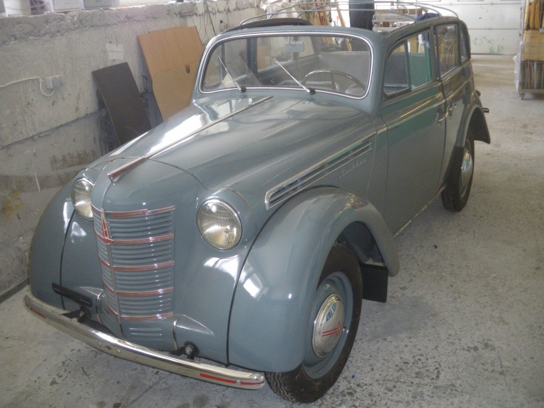

M400-420A 1951
Võibolla abiks kui pole veel millegipärast varem näinud seda pilti...
[Pilt: 1-9-52802664.jpg]
Pilt laenatud osta.ee-st
https://www.osta.ee/haruldane-moskvich-4...21720.html
Vahepeal kaua aega mõõdunud viimasest postitusest. Tegelikult töö vaikselt edeneb ja sisustus on kõik valmis ja ka paigaldatud. Nüüd on siis jäänud selle auto kõige raskem väljakutse ja see on lahtikäiv katus. Sai pikalt hoogu võetud ja ülemõõdunud esmaspäeval käisin koos õmblusmeistriga vajalikke materjale ostmas. Nüüdseks on ka meister pikalt hoogu võtnud ja töödega mingil moel alustanud. Samuti on veel Poolast saabumata kroomimisse saadetud lävekarbi liistud. Põhimõtteliselt andsin endale sõna, et enne selle autoga ühtegi meetrit ei sõida, kui liistud küljes ja katus peal. Kuna need nõuded täidetud saavad, seda ei oska küll ette ennustada. Praegusest olukorrast siis ka mõned pildid. NB! Autol puudub veel parempoolne (tuletorupoolne) mootori põhjakatteplekk. Kui kellelgi oleks sellist pakkuda, oleks väga tänulik.
