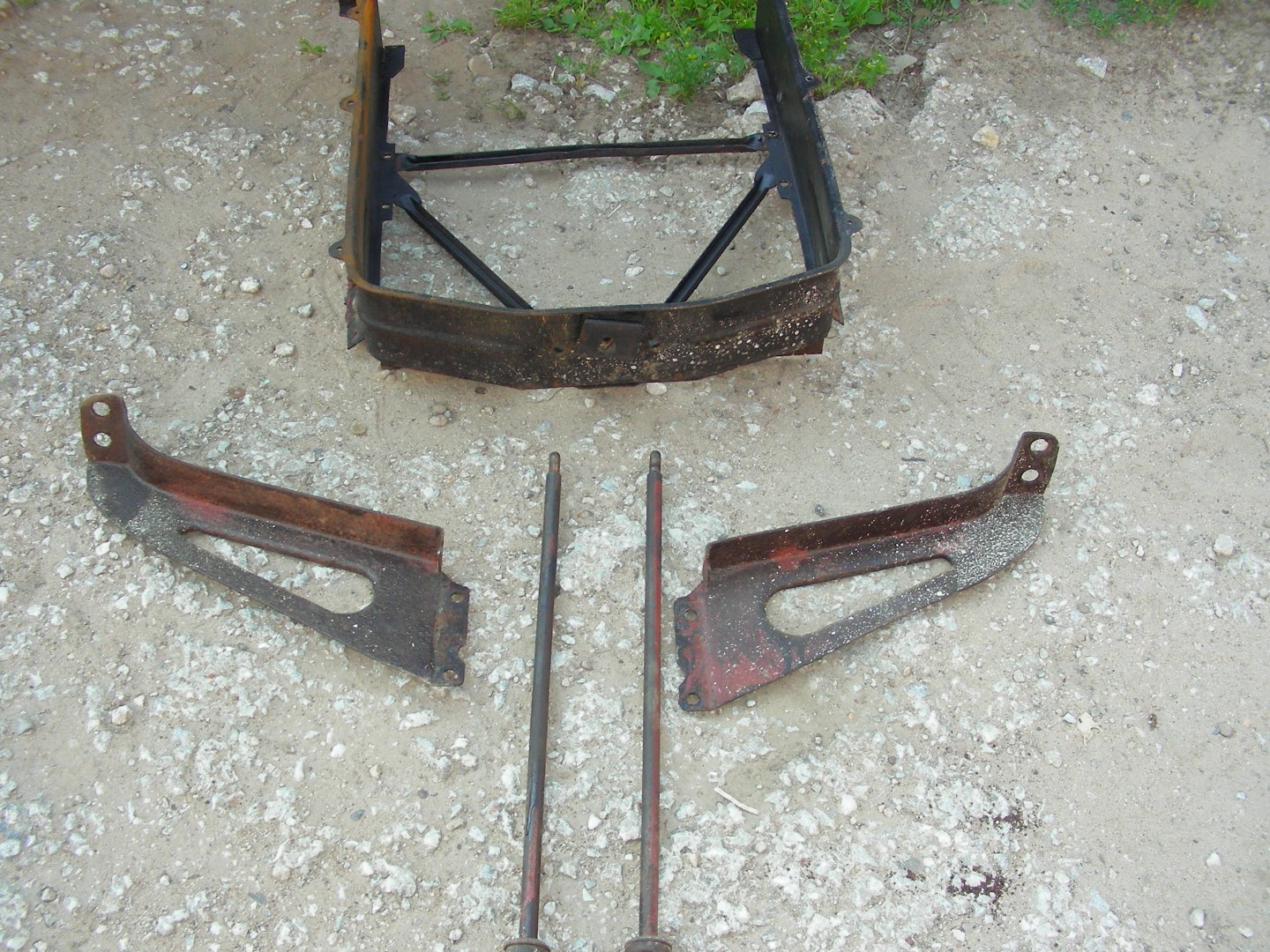

Pilte sorteerides leidsin veel mõned lammutusest.
Viimastel piltidel näha ka üks vähestest kohtadest, kus roosteuss on tegutsenud. Kõige parema pildi kere seisukorrast annab ikkagi liivaprits. Visuaalsel vaatlusel küll mingeid keevitus jälgi ei suutnud avastada.

Kuna ma sellel postituse lainel olen ja muud ka teha ei oska, siis võtsin käsile raami taastamisest tehtud pildid. Nagu ma aru saan on tulnud raamile auke sisse lõigata, et taastada mõned neet ühendused, mis tõenäoliselt on logisema hakanud.
Katsun veel raami taastamise pilte siit hunnikust leida, et mingigi süsteem asjal oleks.

Täna siis jätkan ZIS-i taastamise lugu. Kordan veelkord, need tööd, mida piltidelt näete on tehtud enne, kui aparaat minu omaks sai, ehk seisuga kuni 20 oktoober 2019. Töid alustati Septembris 2018. Pildid võivad hüpelda ühest teemast teisele aga neid on tehtud mitme erineva fotokaga, st. numeratsioon ka väga segane ja sellise mahu piltide juures järje pidamine väga raske.
#18
Nagu eelmistel, kui ka järgnevatel piltidel näha defektidega detaile, suureks kulunud auke, mõrasid ja muid kahjustusi. Head meelt valmistab, et kõik detailid on täpselt taastatud, pritsitud, värvitud.
