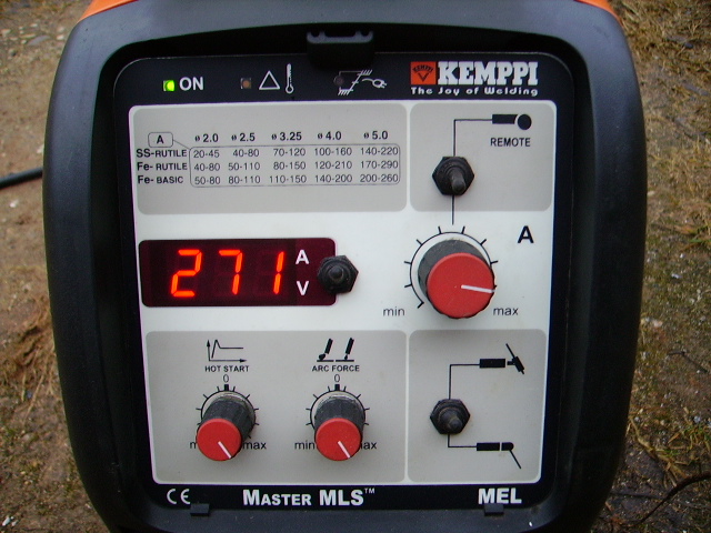

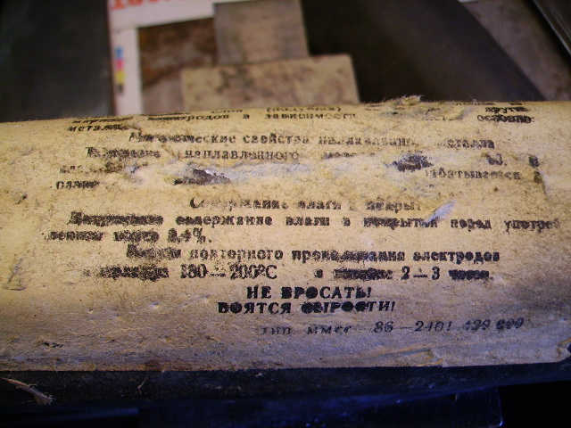

Sattusin ühe vana kolhoosi lao koristamise peale ja silma jäid kastides olevad paberpakendites elektroodid.
Algul ei osanud neist 5mm elektroodidest miskit arvata, sellise mõõduga ju väga ei keevita ka. Aga andmesilti lugedes jäi see HRC 57-63 silma ja siis kohe turgatas, et kõvasulami omadega tegu.
Võrreldes tava 3.2mm omadega on need vene 5mm päris tursked.
Proovisin keevitada ka, toimib küll. Kuigi eks nad niiskust ikka täis ole.
Relakaga käiates sädet ei teki ja torniga väga keevisele täpp ka peale ei hakka.
Kuna keevitasin esimest korda 5mm mõõduga, siis jäi silma materjali pealekandmise kiirus. Väike törts ja juba kuhi materjali. Ehk siis tootlikkus hea.
5mm tahavad keevitamiseks omajagu ampreid ja otsinguga sattusin sellise video peale:
