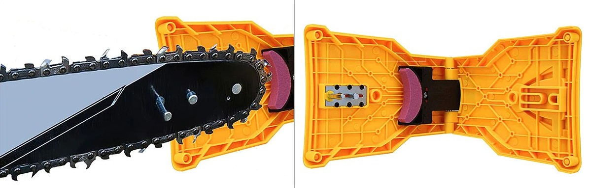

Hiinlased on valmis treinud ka Power-Sharp teritaja ja vahetatavad luisud. Ketti veel saada pole, eks selle kopeerimine võtab natuke rohkem aega aga lootust vast on kui juba teritaja olemas.

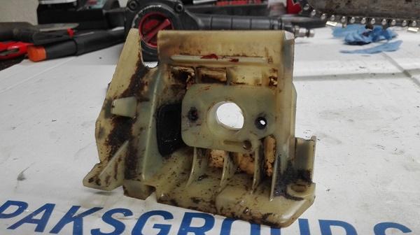

Vaja sellist asja jons 2050.Keermed üle keeratud taastada ei ole midagi.Mingitel Husgudel ja Partneritel sama.
Võib tervet rapet ka pakkuda.
Sama jubin peaks olema Jonsered 2041,2045,2050 -  Husqvarna 40,45,49
Mul peaks ka vedelama aga ei viitsi otsida Big Grin
Tänud Talupojale.Jupp olemas.
