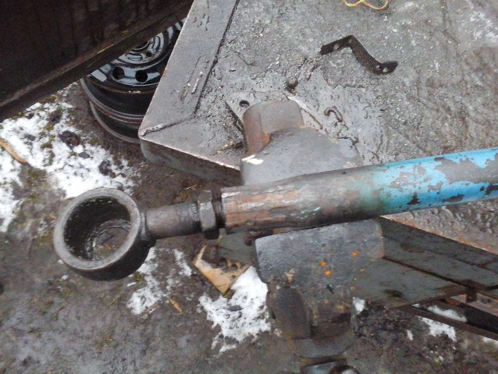

Kuidas MTZ-50-el roolivarda ots toru seest kätte saada. Ühepoole sain lahti, aga seepool ei liigu grammigi. Vaja esirataste rööbet suuremaks panna. Ja veel kas roolivõimendi keskhooba annab valesti ka panna nuudist, praegu vaskpoolne ratas keerab vastu poolraami parempoolne tunduvalt vähem. Tahan vähe paremaks saada seda värki.
Sellel oleks nagu näha, et on varemgi tuld antud aga ja jahutatud aga kui siis ära ei puhasta keeret tahmast ja rooste segust siis.. ussitab veel rohkem kinni.
Roolihooba saab igas asendis nuuti panna aga nuudid on jämedad ja vaevalt ta keskele satub.
Kui roolivõll on varuosa pandud siis sellega on lihtne rattaid võrdselt keerama saada.
Puuklots silla ja roolihoova vahele ja keskmistel pööretel keerad rooli pisut kõvemini ning ongi olemas järgmise korrani kui ratas kuhugi taha kinni jääb.
Kui selle rooliotsa peab põhimõtte pärast kätte saama, siis gaasipitsiga toru korralikult punaseks mitte nagu praegu kus värvgi pole ära põlenud ja siis külma vette.
(06-01-2020, 17:43 PM)gruppen Kirjutas:  ära ei puhasta keeret tahmast ja rooste segust siis.. ussitab veel rohkem kinni.
see tuleb jah kasvõi kuumusega lahti kruvida ja keere puhtaks muidu viimane kord kui keerad.

Sai kuidagimoodi need roolivarda otsad lahti, korralikult kuuma andes tulid lahti küll. Roolivõimendi pump tuleks välja vahetada, rool raske. Pump paistab originaal veel 1978 aastast.
Aga kas võimendi ise ja ka käändteljed liiguvad normaalselt?
Käändteljed käivad ilusti. Võimendi on ka originaal, isegi kaitseklapil on plomm peal veel, seda näpitud tal pole üldse. Võib täitsa olla, et võimendi ka omajagu kulunud selle aja peale. Kui siis õli ära vahetada järsku läheb midagi paremaks. ongi tükkaega eelmisest vahetusest möödas.  Kunagi töörussil oli kah rool raske siis seal sai teo reguleerpuksi kuhugi poole nihutatud siis läks kergemaks. 50-ne võimendi puhul see midagi paremaks ei muutnud.
(09-01-2020, 21:28 PM)deeremees Kirjutas:  Käändteljed käivad ilusti. Võimendi on ka originaal, isegi kaitseklapil on plomm peal veel, seda näpitud tal pole üldse. Võib täitsa olla, et võimendi ka omajagu kulunud selle aja peale. Kui siis õli ära vahetada järsku läheb midagi paremaks. ongi tükkaega eelmisest vahetusest möödas.  Kunagi töörussil oli kah rool raske siis seal sai teo reguleerpuksi kuhugi poole nihutatud siis läks kergemaks. 50-ne võimendi puhul see midagi paremaks ei muutnud.
Vahel aitab ka õli peale valamisest.
Enne huupi tükkide vahetamist lase roolivõll lahti ja veendu, et poomine poel enne roolivõimendit. Värske kogemus ühe 82, kus oli kunagi ilmselt avariis rooli otsa lennates väänatud roolivõll kõveraks ja see poos päris mehiselt.
Teiseks - mõõda pumba surve ära. Kui survet jätkub, on põhjus mujal. Kui survet ei ole, siis vaheta pump.
Õli võib alati värskema vastu vahetada, aga minu hübriidrussi rool läks väga heaks peale seda, kui sina sai sama õli mis mootorisse - 10W40 poolsünt. Enam ei ole külmana võimenduseta ja kuumana raske.
On pump veel originaal?
Vahel võib viga olla seal kuhu ei oska vaadatagi. Minu russile oli keegi enne müüki installeerind vale pöörlemisega pumba. Kui enam midagi teha ei osanud lükkasin pumbal värvi maha ja palun, viga käes. 15 euriku eest õige pump ja küll on hää rool nüüd.
Muidu külmalt ja kuumalt ei keeranud. Vahepeal kui õli leige oli siis isegi töötas.
