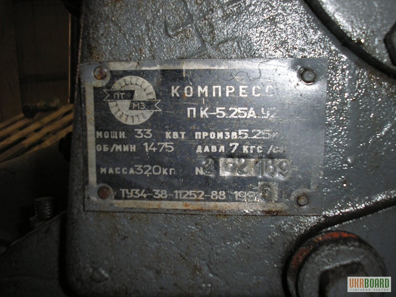

Oman ühte teist marki kolbkompressorit, tootlikusega 5.25 kanti minutis. Ringi ajab Belarusi diisel ja kütusekulu 7-8 liitri vahel tunnis. Kuna nüüd diisel bensiinist ikka nii suures ulatuses kütusekuluga ei erine ja see ZIFi kruvielement peaks nõksake parema kasuteguriga olema. Siis tundub see 50-60 liialdus olevat.
Ammustel aegadel kasutasime samast ZIF-i liivapritsi taga. Meister soovis päevaks 2-3 kanistritäit bensiini, ehk 40-60l. Töötunde max 5-6h. Jagus päevaks ja arvata et jäi ülegi.
