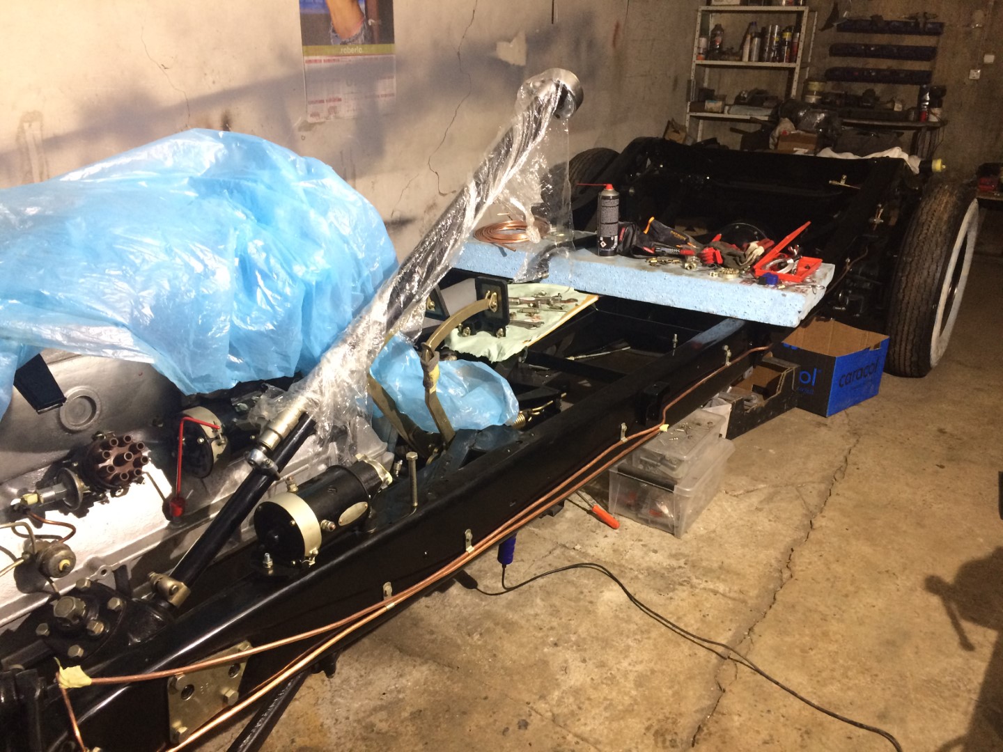

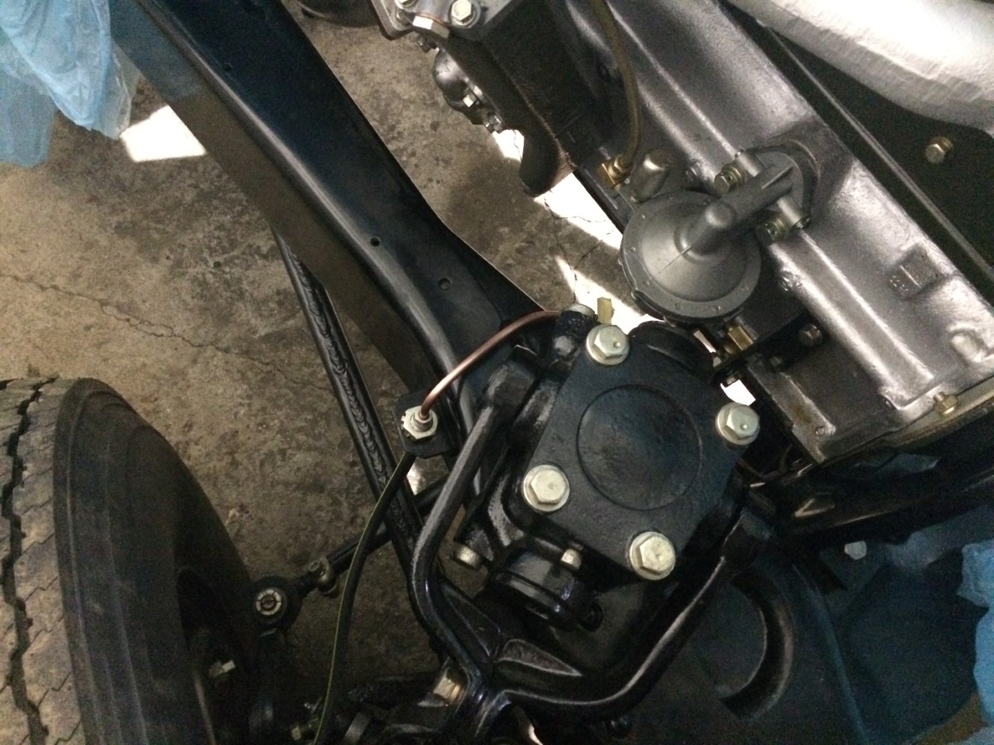

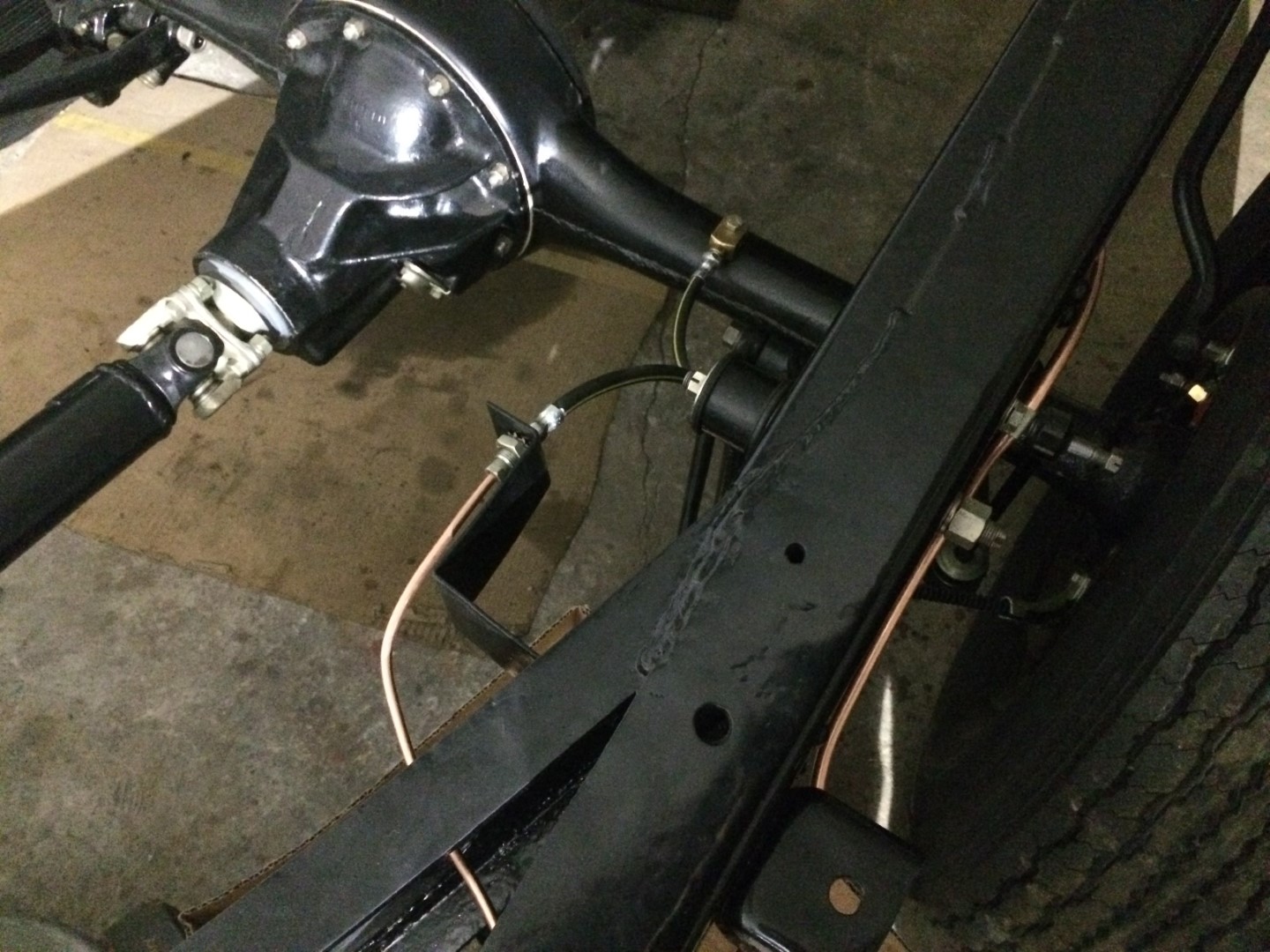

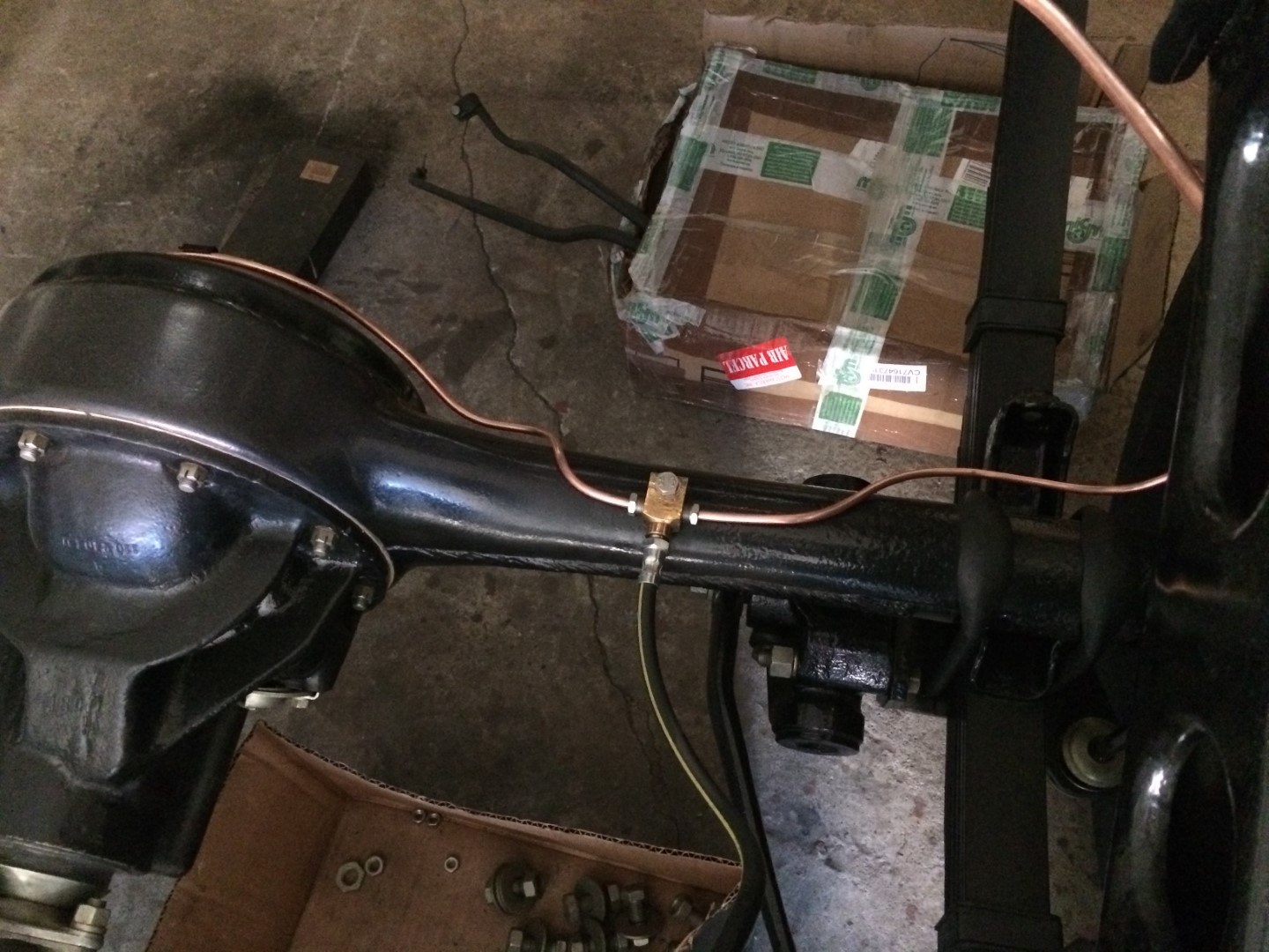

Raami ja käiguosaga hakkab ühele poole saama. Piduri ja bentsu torustikuga jõuab asi ühele poolele. Ees ootavad keretööd.

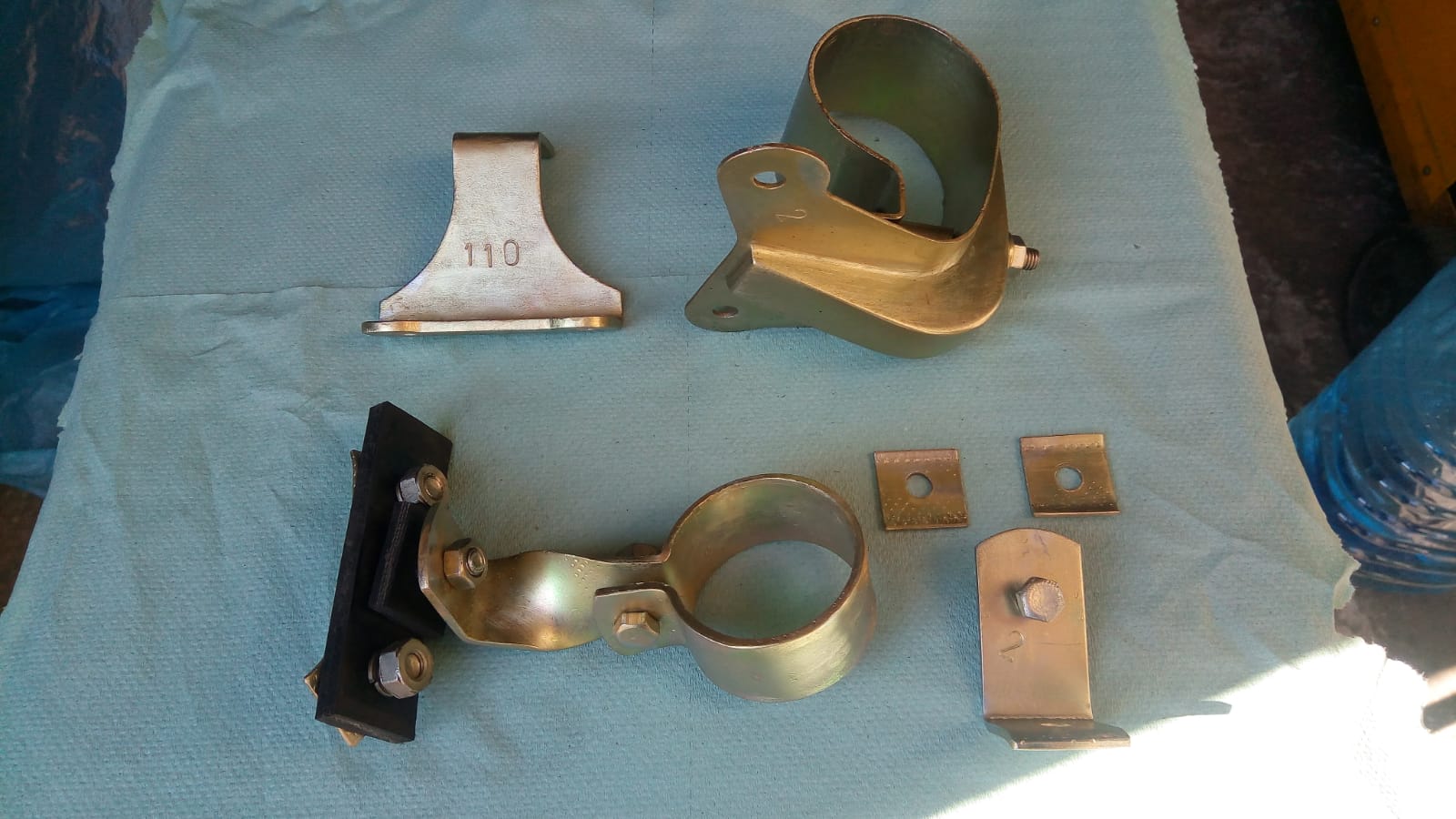

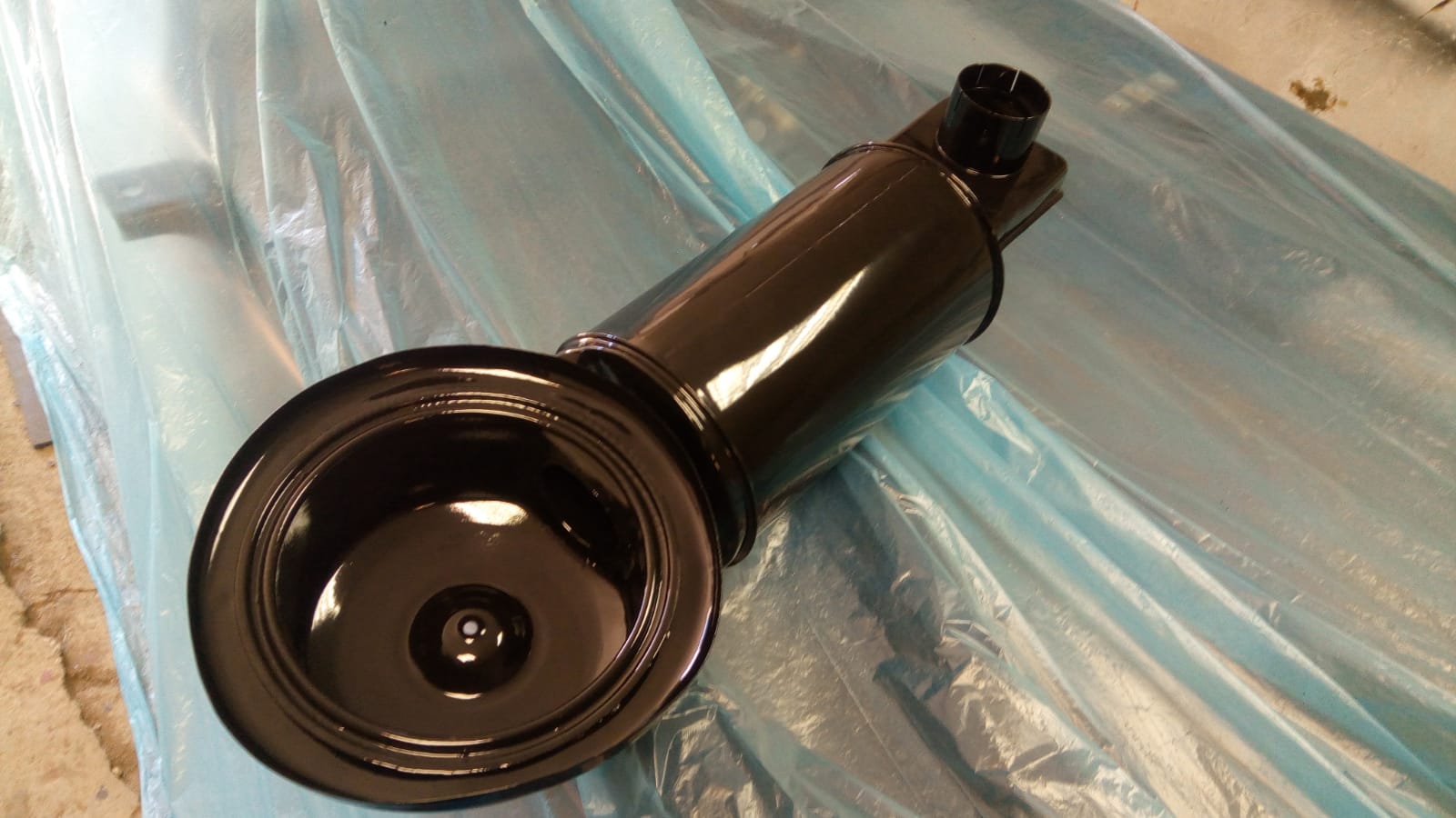

Hakkasin juba lootma, et transmissiooniga saan ühele poole aga võta näpust. Joonistelt ja kataloogist järge ajades selgus, et mõned asjad veel ikka ei klapi. Ümber tuleb ehitada pool õhu puhastit. Vist kunagi on üritatud mingit teist karbussi peale aretada ja on ka õhupuhasti selleks ümber kohendatud. Midagi teha, tuleb algsesse konditsiooni see tagasi viia. Summuti originaalne kinnitus on ka minema jalutanud, nii, et see tuleb ka õigeks sättida. Venemaalt sain väidetavalt originaal mõõtude järgi järele tehtud summuti, mis muidugi täielik pluff. Et asi õieti paika läheks, tuli see suures osas ümber ehitada.

Näpuga järge ajades avastasin, et üks sumbuti toru hoidik veel olemas. Ei tea, miks nad sellised töömahukad peavad olema. Krt. kas keegi neid niimoodi üldse kunagi järgi teinud on. Paistab, et koos summuti vahetustega visati ka need jublakad minema aga mis tõenäolisem, need hilisemad summutid olid nii mööda tehtud, et neid hoidikuid polnud võimalik kasutada. Muidugi iga suurema remondi käigus tükkis igasugu vidinaid üle jääma. Mäletan seda oma esimese auto (Moskvits-407) puhul.
Vist nüüd küll viimased vidinad transmissiooni komplekteerimiseks. Tsingitud, valmis alla keeramiseks.

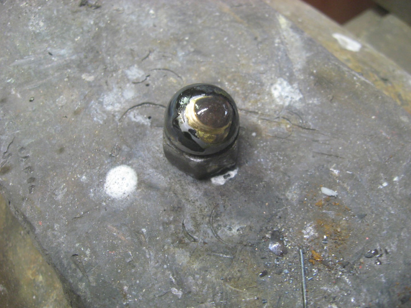

Lõpuks saime plokikaane mutritega ka ühele poole. Aeg oli nende kallal tiba vägivallatsenud aga nüüd kõik taastatud. Uskumatu kui palju aega ja finantsi kulub igasugustele pisiasjadele. Esmalt pildid algsest väljanägemisest ja taastamisest ning siis näpuga paika keeramisest. Ei ole julgenud veel neid kroomitud mutritele võtit kaela panna.
