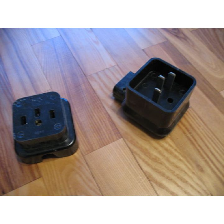

(10-03-2020, 14:55 PM)linnuke Kirjutas:  Tegu õismäe korteriga ,kus ,"maandust "ei olegi.Küssa ikka selles , miks oli 1 e faasi jaoks 2 eraldi null
Kas tegemist on köögis oleva pliidi jaoks mõeldud stepsliga? Õismäe vanadel pliitidel, need mis tulid kohe koos korteriga, olid mingid imelikud kolmejalgsed pistikud küljes. Vabalt võib olla, et algselt oli mõeldud pliidile eraldi maandus ka, juhtmed veeti seina sees kapini ära aga kui süsteemi kokku hakati lappama, 'unustati' terve Õismäe peale kolmanda juhtme jaoks maandus süsteem vedamata ja elektrik keeras kaks neist sujuvalt nulli alla kokku et oleks lihtsam ühendada. Tegemist siis ainult pliidi juhtmestikuga, mujale ei veetud kolmandat ja ma pole kindel, et sedagi tehti igal pool majades.
(10-03-2020, 14:49 PM)linnuke Kirjutas:  Sai ju esimeses küssas kõik paika.B all ei ole midagi .AC vahel rellakas toimib ,samuti ka CD vahel. C on faas .A  ja D vahel 0.Tegu õismäe korteriga ,kus ,"maandust "ei olegi.Küssa ikka selles , miks oli 1 e faasi jaoks 2 eraldi nulli Kuna kilp plommitud ,ei pääse hetkel Testriga kah ligi.
Ma võin muidugi veel korra "küssale" vastata, kuigi üks tubli mees on teema 8-ndas postituses seda juba püüdnud teha, aga ilmselt on ta seda teinud halvasti ja raskesti arusaadavalt. Aga mina paremini ja lihtsamalt ei oska, Ja see jutt, et seal "maandust" ei olegi on filosoofilise alatooniga, sõltub sellest, mida keegi "maanduseks" peab.
Pakun veel ühe variandi, lihtsama ja eriti rumalatele - miks on 1 faasi jaoks 2 nulli. Vastus - faas on poole tugevam kui null. Kui ei usu, pane faas ja null kokku ja vaata, kumb on tugevam.
Boonusena pakun veel, et mõlemad "nullid" on koridori kilbis ühendatud ühise PEN (null) klemmi/klemmlaua külge.
Seda tehti kõigis majades, kus oli elektripliit projekti järgi ette nähtud. Lisaks võis olla köögis veel "tavaline" 220 V pistikupesa/pesad, millel oli nn "maandus"- kontakt ja 3 sooneline toiteliin ja polnud tollal nõuet, et magistraaltoiteliinidel peaks olema eraldi "maandus"-soon, seda ei unustatud ära, seda ei nõutud ega kasutatud. Ka tänasel päeval võib kaabli üks soon täita mõlema "nulli" funktsiooni, vask alates 10 mm2 ristlõikega ja alumiinium alates 16 mm2. Kui õues ringi vaatate, siis madalpinge õhuliinidel on ka ainult 4 juhet, ilmselt on "maandus" ära unustatud?  Sad
 Kaugel vene ajal ei kasutatud maanduskaablit, 3 faasi tuli läbi 4 juhtme, nüüd läbi 5 juhtme,
3 faasi, 0 ja maandus. Nii lihtne see ongi. Teemaalgataja poolt pandud pildil on vene aegne Jõupesa.
(10-03-2020, 16:11 PM)kass Kirjutas:  Pakun veel ühe variandi, lihtsama ja eriti rumalatele - miks on 1 faasi jaoks 2 nulli. Vastus - faas on poole tugevam kui null. Kui ei usu, pane faas ja null kokku ja vaata, kumb on tugevam.
Saan ma nüüd õigesti aru, et kuna jämedamat juhet polnud saada, viidi süsteem kolmese juhtme peale, et saaks kaks neist kokku keerata?
Minu meelest ei saa.
Jah, 8-ndas postituses on asi kenasti lahti räägitud. Aga kui sa vajutasid enne perekooli foorumi nuppu, siis seal on ka kindlasti õige vastus, aga tiba teisele küsimusele.
Kirjeldan siis seda 8-ndat postitust oma sõnadega; sul on seal pistikus faas ©, null ja maandus ja üks ots tühi. 220V saad sa kätte faasi ja nulli kui ka faasi ja maanduse vahelt. Tõenäoliselt saavad null ja maandus kilbis kokku. Vanasti oli see OK. Kui tahad mätast kaasata siis ühenda tarbija maandus juhe radikasse.

Nõukaaegsed paneelmajad ehitas "Tallinstroi" venekeelne asutus, kes juhenduus sellel ajal kehtinud GOSTnõuetest. El pliidid "Lõsva" ja  "Elektra" mis üldse olid kasutuses töötasid 1 faasi pealt ja pidid olema maandatud. kilbis ja kilp omakorda maandatud. tihtipeale ehituse käigus lõhuti maanduskontuur kusagilt läbi ja siis tehti midagi hädapärast, et maja üle saaks anda (kaetud lauad restodes ja saunades noorte tüdrukutega). allpool pilt 1 on Elektra pistik ja pilt 2 on Lõsva pistik. Keskmine kontakt on mõlemil pikem ja on tähistatud maandus märgiga . Äärmised on aga 0 ja faas.

ühesõnaga on linnukesel juhtmed nigu toona pidigi vedama, a õiget pistikut polnud käepärast ja pandi see tavaline 700/701 kombo pliita toitele vahele.
