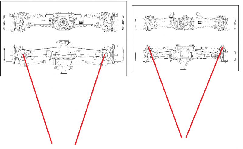

Mis aga seda viimast videot puudutab kus roolisilinder on ettepoole silda pandud siis niimoodi seda asja küll ei tohiks teha!
On selline udupeen teaduslik asi nagu roolitrapets, mida käsitlevad kõik neljarattalisi mootorsõidukeid käsitlevad õpikud ja see onu on selle tagurpidi teinud.
Kes pole aga kursis, siis teatavasti toimub neljarattalise sõiduki pööramine ümber tagasillast pöörderaadiuse keskpunkti tõmmatud sirget ning selle sirgega lõikuvad esiratastelt tõmmatud sirged.
Kuna aga esirattad on sellest punktist erineval kaugusel, peab sisemine ratas pöörama rohkem sest liigub ta ju mööda väiksemat ringi ning selleks on sillast tagapool asuv roolivarras alati lühem sillatalast vastavalt sõiduki teljevahele.
Kui see värk nüüd ümber pöörata, pannes roolivarda ettepoole sillatala peaks see olema sillatalast pikem, mida pole aga võimalik realiseerida sest rattad jäävad ette.
Netist laenatud pilt:
[Pilt: Ideal-steering-mechanism-for-Ackermann-t...ometry.png]
Siin on mees üritanud kopeerida MTZ 82K lahendust aga väikeste puudujääkidega. Mägivariandil on hoovastik eespool. Rattad laias asendis ja ümberpööratud reduktori küljes olevad hoovad teise kujuga, väljapoole kaardus, nii et nn trapets jääb "tagurpidi" ehk paralleelvarrast imiteeriv hoovastik on laiem kui esisild.Töötab.

Kui keegi veel aru ei saanud, siis ehk see veidi seletab.
(25-04-2020, 22:13 PM)mutikas Kirjutas:  Imelik värk,mul traktoril tehasepoolt mõlemal sillal silindrid,hoovad eespool.
Kas peaks hakkama ümberehitusele mõtlema Smile
Ei, kui eespool silda olevad hoovad ja käänmikud moodustavad pikema aluse ja haarad.
Lihtsalt silindri ettepoole viimine, ilma käänmikke muutmata, ei lenda.

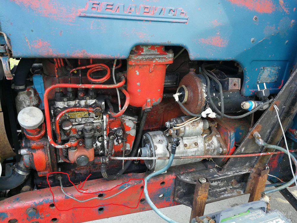

Mis otstarvet omab D-50 mootoril see punasega ümbritsetud õlitoru. 80/82 saab selle kaudu kompressor õlitust.
Kuniks teist otsa ei näe torul oletame, et tegemist on õlirõhu manomeetri toruga.
