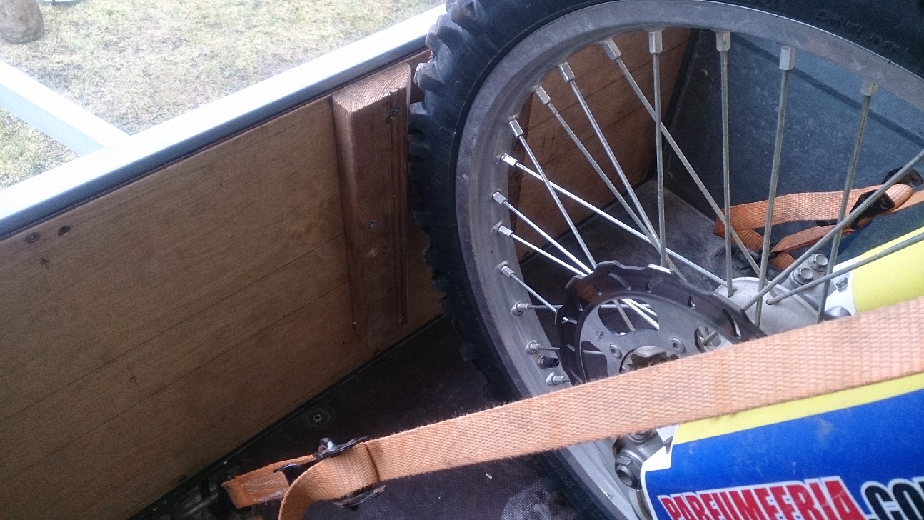

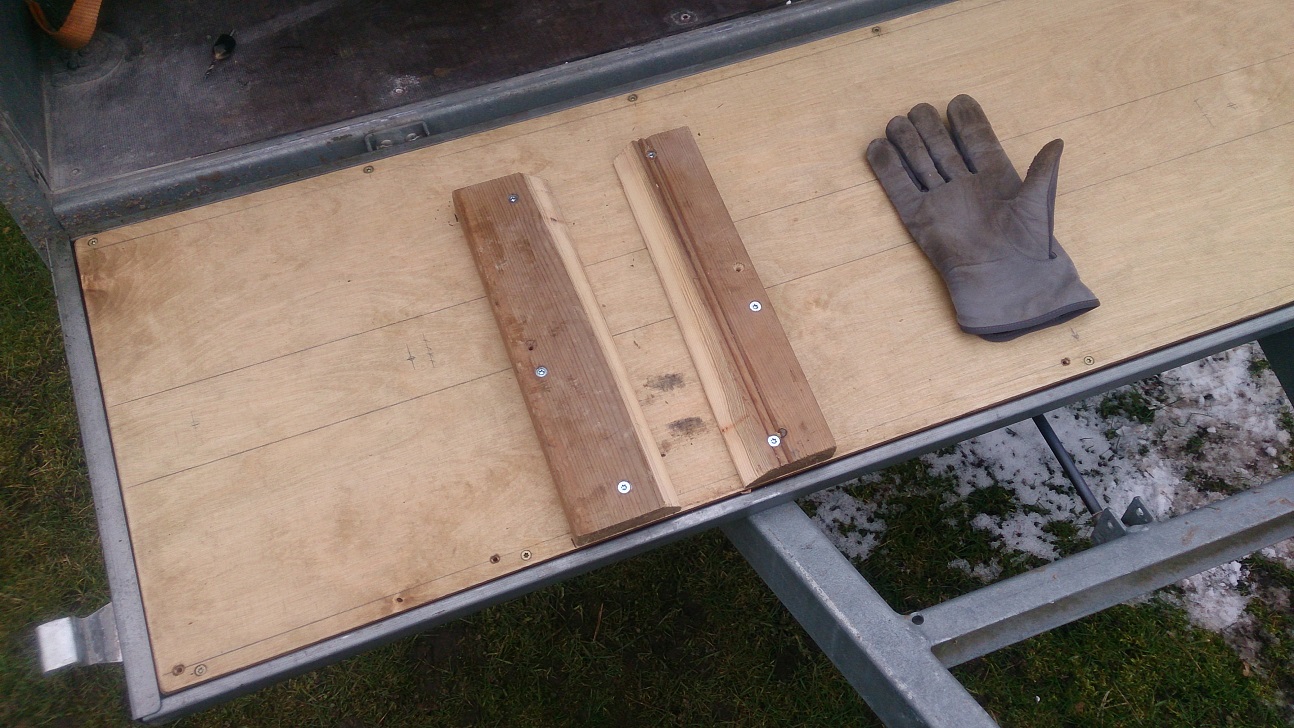

Ikkagit tundsin puudust esiratta hoidjast. Üks tsiklitest on alati esirattaga vasta esiluuki. Rohkem mind häiris aga hoopis see, et rehvi muster jäi ääre taha alati kinni, kui välja tahtsin tsiklit vötta.
Otsustasin probleemi lahendada, tegin vineerist sisu sisse ning selle külge sain kinnitada ratta suunajad:

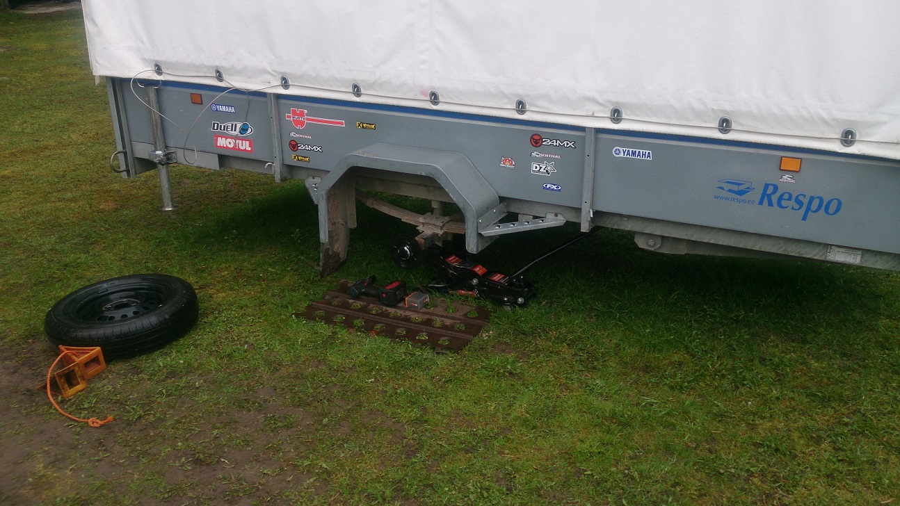

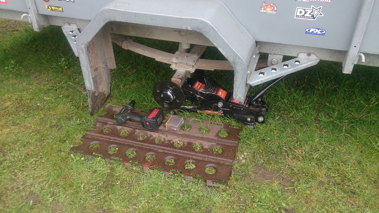

Palju mul haagis km-treid järel veetud on ei teagit, kuid löpuks originaalis allolnud ühe jooksu rehve sain kulumismärgini otsa, hakkasid juba äärest pragusid näitama, haagis ise aastast 2014.
Kevadel rattaid vahetades aga panin tähele, et parempoolen rattalaager teeb häält, örnalt ka vasakpoolne.
2 kuud hiljem kumas juba salongi sisse, aeg vahetada, kuid miks nii kiiresti laagrid läbi ???
Leian, et Respo on "tuuletunneli" testi ikkagit tegemata jätnud haagistel, tundub olema projekteerimise inseneri viga...
Rummus on kaherealine kuul-laager (ühine välisvöru), mölemal rattal välimine laager kena, kuid sisemine tuksis. Aga mitte niisama, on läinud sodi täis väliskeskkonnast, sest rummu sisemine simmer täiesti kulunud ja pindki roostes juba:

Miks siis nii juhtunud ... oot, ennem kui rummu ära vötsin, pidin töesti pesema seda rummutagust sillaosa päris korralikult, kuna see paksult kuivand soppa ja sodi täis oli. Ja sild ise nelikant kenasti tsingitud kuid ümar edasikeevitus juba kergelt roostetab.
Vasakust pardast tegin ennem pildid, kui pesema hakkasin:
Tundub, et söites lendab sodi miskipärast just sinna kohta ja pressib simmerile peale kuniks see enam ei tihenda, siis sealt edasi juba laagri tolmukate ja ongit köik. Kas sodi tuleb keeristest vöi auto ratta alt ... kus see tuuletunnel nüüd oligit.
Arrogance diminishes wisdom !
Egas midagit, rumm puhtaks ja ahju, 180 C 30 min.

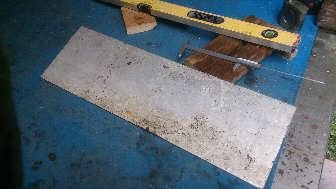

... kuid mölemale poole aga ehitasin alumiiniumist kaitsepleki ette, et sodi enam sinna rummu simmeri peale ei lendaks. Käisin päris kaua mööda majapidamist ringi ja otsisin miskit plastikust sellise kujuga sinna ette, no mitte ei leia, kus need vanad "Mehukatti" pudelid nüüd on ... seetöttu Al plekist (plaadist) tegin.
Eks ma eeldan seda köike seni, praktika näitab, kas asi öigustab end.
Esimene plekk sai nati liiga paksust alumiiniumist:
Parempoolse tegin hoopis peenemast, painuta vöi käevahel
