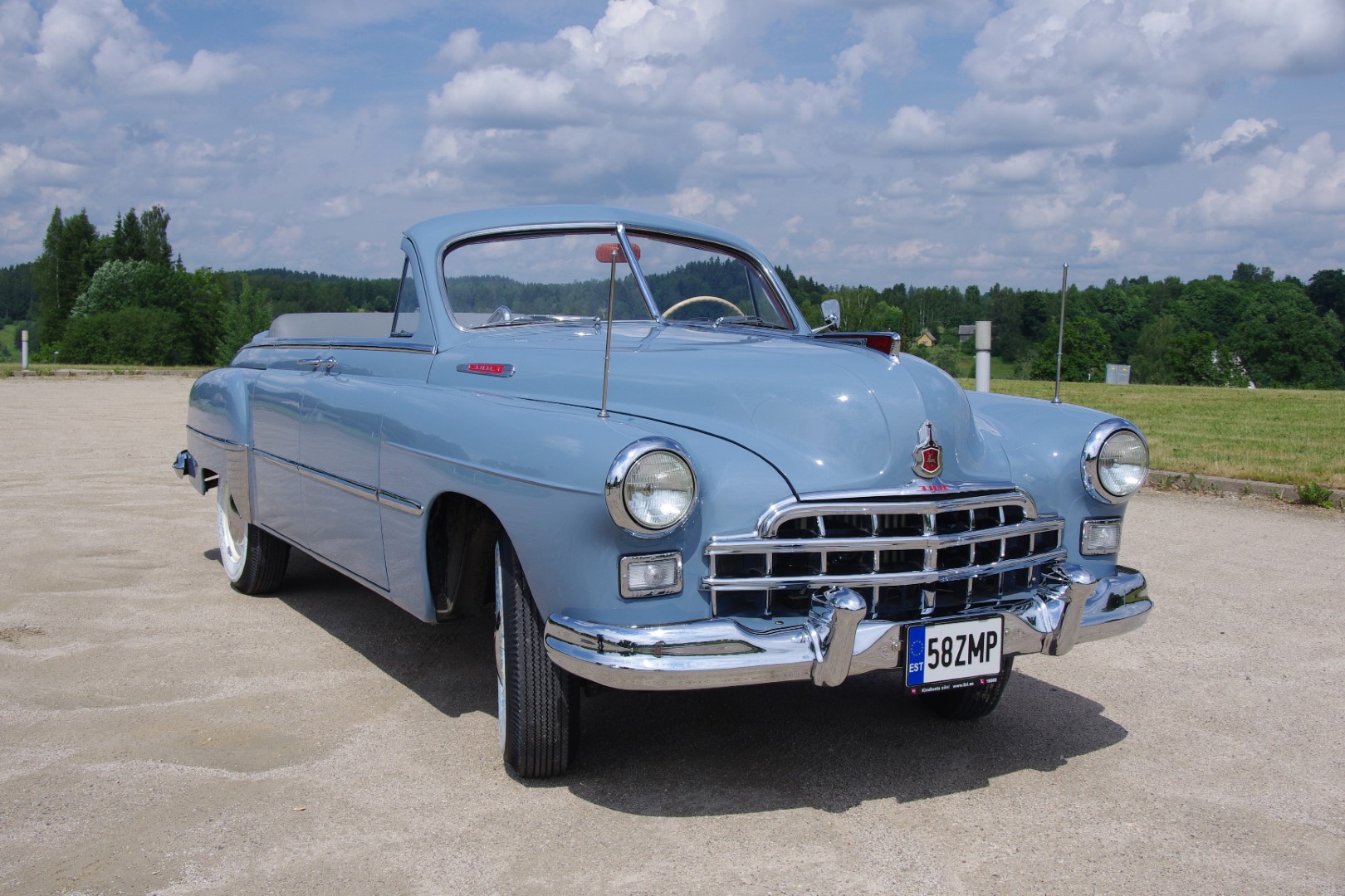

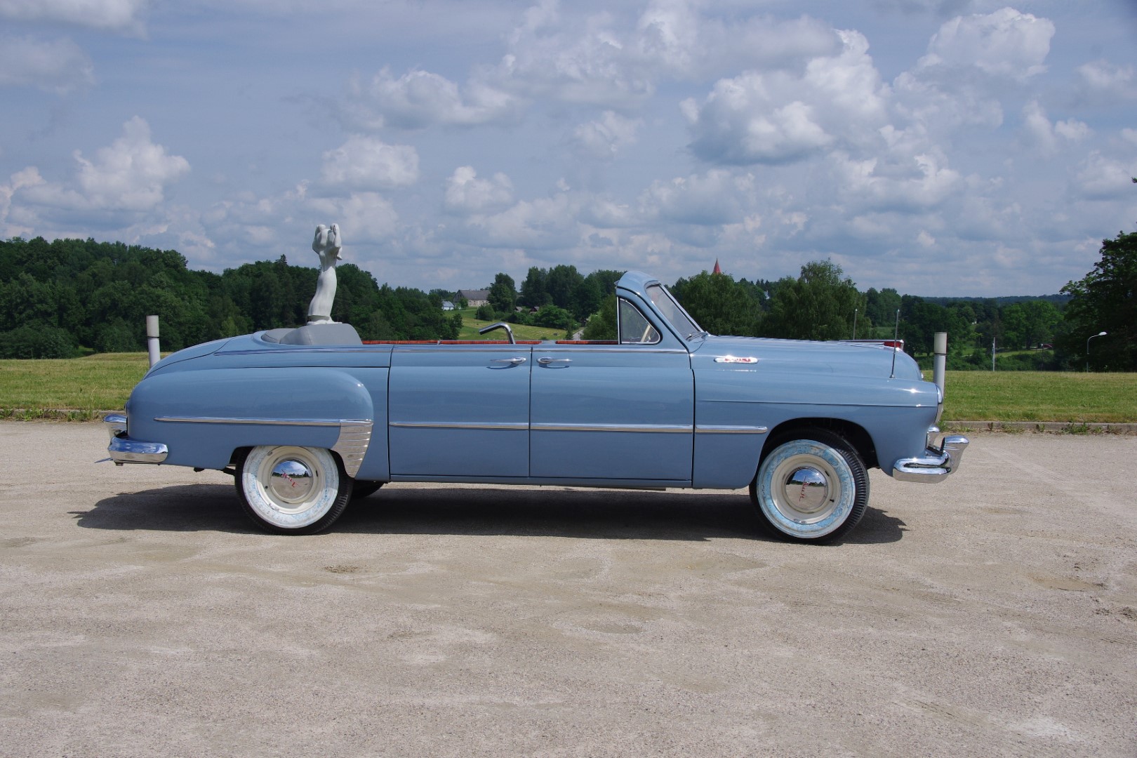

Läbi suure häda ja viletsuse sain ZIM-mi koju. Poolakad keppisid piiri peal kuidas oskasid. Oli küll autojuhile Ukraina ja inglise keelne volitus tehtud aga poolakale see ei meeldinud, nõudsid Poola keelset. Kuidagi sai ka see tehtud. Siis hakkasid ajama, et tagatis raha vaja maksta, äkki müüakse Poolas autod maha. Kummagi auto pealt nõuti 800.-€. Autojuhil sellist raha polnud ja meil 23-s, püha, pangad 2 päeva ei töötanud. 25-ndal sain raha üle kanda. 26-nda hommikul oli neil arvel. Siis leiti, et Poola keelne volitus peab olema notariaalne. Selleks ajaks oli autojuht 7 päeva juba Poola tollis istunud. Siis läks mul hing täis, saatsin autojuhi tolli ülema juurde ja helistasin talle ja sõimasin näo täis, lubades nad kohtusse kaevata. Eesti tollist öeldi, et EU reg. autosid pole vaja EU territooriumile tuues transiidiks deklareerida. Igatahes ähvardus mõjus ja 10 min. hiljem lasti autod vabaks. Nüüd veel peavalu, kuidas ma oma 1600.-€ tagatis raha kätte saan. Täna hommikul laadisime autod Võrus maha. Igatahes kogu selle jamaga läksid kaduma ka pealael olnud viimased 3 karva.
Tütar viskas vormi ka selga, et ajastu kohaseid pilte teha. Rohkem tema Facebooki. Punalippe mul külge panna pole.
need kolm viimast karva läksid asja ette Smile  lõpptulemus on sehr gut
See lausa hüüab musta numbri järele.
Ilus! Lihtsalt suurepärane tulemus.
Tore on näha selliseid asju Eesti numbriga. Ja teada, et see auto on õige asi, mitte mingi butafooria.
