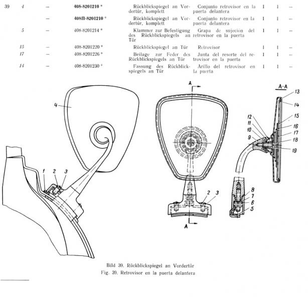

408 peegel koodiga 408-8201210 mosse varuosade kataloogist.
#17
(08-06-2020, 23:55 PM)Urmash Kirjutas:  408 peegel koodiga 408-8201210 mosse varuosade kataloogist.
Kas venekeelse 408 kataloogi versioon sellest peeglist ka olemas on?
Antud versioon tundub hetkel justkui ainult eksport autode oma.

(09-06-2020, 00:40 AM)mossepower Kirjutas:
Leidsin, et ka venekeelne kataloog näitab sama:
[Pilt: 148.gif]
https://td-auto.ru/zapchasti/russian/azl...va-58.html
