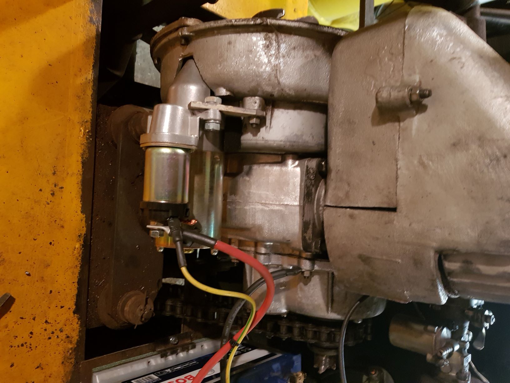

Tere täna panin käima (zid) ja kõrgematel pööretel plartsub ja töötab ebaühtlselt.Äkki keegi aitab kuhu tähelepanu suunata?Tänud ette.
Ma kasutaks Optibelti toodangut rihmadel, 500kg-sel vibroplaadil on Optibelt end hästi tõestanud, conti nn geneka rihm ei pidanud kaua vastu.
(05-01-2021, 19:22 PM)pritsumees112 Kirjutas:  Tere täna panin käima (zid) ja kõrgematel pööretel plartsub ja töötab ebaühtlselt.Äkki keegi aitab kuhu tähelepanu suunata?Tänud ette.
Enne muid tegevusi tasub üks tilk õli panna sellele võllikesele, mille peal liigub kontaktipaari haamrike. Pildil punase noolega näidatud pime koht. Seal vahel on plastiliinitaoline ollus ja see ei tagasta vedru jõul kontakti küllalt ruttu lahti, loksuta pärast õli panekut ca 10 või 100 korda, siis hakkab kergelt liikuma.
Pärast mine keerukamaid asju pidi uurima ja tegema kui see ei aidanud. Mustad kontaktid, karbuss jne jne.
Kontaktid on hea pakkumine. Küünal ja juhe on sama bande teised kaks liiget - alati kahtlased. Eriti praegusel niiskel ajal.
(05-01-2021, 23:00 PM)v6sa Kirjutas:  Kontaktid on hea pakkumine. Küünal ja juhe on sama bande teised kaks liiget - alati kahtlased. Eriti praegusel niiskel ajal.
Küünlajuhe oligi lahti tunud mähise jootest.
