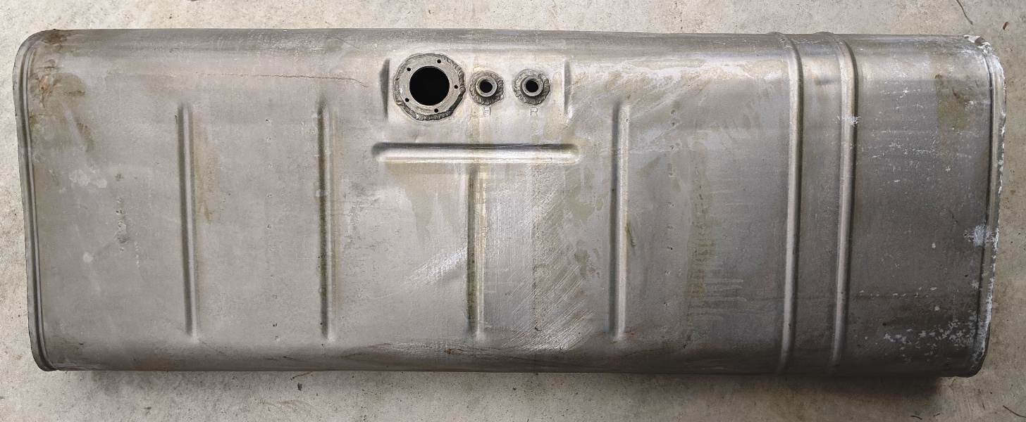

Kütusepaagi osas on tehtud eduamme. Suured mõlgid on välja aetud ning erinevte meetoditega on ka puhastusprotsess tehtud.
Kütusenäiduki kõrval on kaks imemisauku, millel erineva pikkusega torud - Haupt ja Reserv. Salongis on kraan, millest saab vahetada kütuse pealevoolu ühelt orult teisele.
Varuosaraamat kujutab seda olukorda sellisena. Reklaami mõttes mainin, et kui paagi osas on õnnestunud vajaminevad detailid leida, siis kataloogipildil nähtavatest muudest detailidest on vaid üksikud olemas ning kui kellelgi midagi sarnast juhtuma silma või näppu jääma, siis võib lahkelt infot jagada.
Kõige rohkem oli pihta saanud loomulikult alumine pool. Kõrgem pool on eespool vahetult tagasilla taga. Tagumine nurk oli väga korralik.
Lahtivõetud paak oli võimalik korralikult puhastada ka seestpoolt.
Alguses jäi mulje, et paak on tinatatud, kuid töö käigus selgus, et hoopis kuumtsingitud. Kuna see protsess on ka tänapäeval võimalik, siis pärast kokkukeevitamist teeme selle uuesti läbi. Vajab veel selgitamist, kas kaasaegne tehnoloogia võimaldab nii väikeste aukude kaudu seda efektiivselt teha, kuid eks hoian kursis. Igatahes paagi kaal pärast vana tsingi eemaldamist vähenes 3 kg võrra.
Seni ehitatud DKW autodel oli paak mootoriruumis nähtaval kohal. Mootorratta paagiga ei andnud küll võrrelda, kuid vajas siiski korralikku viimistlust. Audi paagi nägemiseks peab ronima kõhu alla, mis seadis natuke madalamad nõuded juba tehases. Auto küljes ongi näha vaid alumine külg. Kuumtsink on ise ka kirju ning väiksemad ebatasasused silub juba visuaalselt.

Niivõrd väikeste aukudega ei kipu kuumtsinkimisteenuse pakkujad selle paagi uputamist eriti võimalikuks osutuvat(korra läbi käidud protsess). Ka otsaseinte kinnijootmine oleks hea peale tsinkimist korraldada kuna tinajoodis ei kannatanud isegi pulbervärvimise kuuma, kuumtsinkimisest ja happest rääkimata.

Kütusepaagile õnnestus kuumtsink peale (ja sisse saada). 12,3 kg kaalunud paagi kaal tõusis 18 kg-ni.

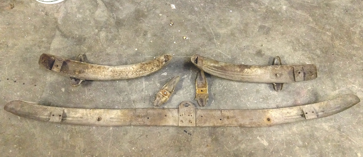

Kaitseraudade taastamisprotsess algas sellisest algmaterjalist.
Positiivne oli see, et oli üldse, millest alustada. Tagumistega oli lihtsam, neil oli üldkuju arusaadav ning vajasid vaid mõlkide väljaajamist ning üldist kuju korrigeerimist.
Esimese kaitserauaga oli tööd ja uurimist rohkem. See oli keeratud ussiks, keskmine osa oli juba saanud tõsisemat remonti ning ka üldise kuju osas oli kahtlusi. Oma silmaga sai võrreldud nelja auto originaalset esistanget, mis kõik olid isemoodi kõverustega ning enamus ka ebasümmeetrilised. Kõige usaldusväärsem oli Ingolstadtis Audi Traditioni muuseumis seisev originaalvärvis kinnine Audi 920, mille esistangest sai tehtud shabloon.
Lõpptulemusega saab olla rahul. Pildistamise alusena kasutatud DKW on ikka suurusjärgu võrra väiksem masin.

(28-06-2020, 22:44 PM)indreksirk Kirjutas:  Kütusepaagile õnnestus kuumtsink peale (ja sisse saada). 12,3 kg kaalunud paagi kaal tõusis 18 kg-ni.
Iseenesest tsinkimine on õige lahendus küll, aga kuidas oli originaalis? Kas ei ole ohtu, et musta numbri komisjon  paneb tsingi tõttu paagile 0 punkti? Ma tsinkimise tehnoloogiast midagi ei tea, aga millal umbes  seda kasutama hakati nii suurte detailide  jaoks?
#59
Postitus nr 48
Väidetavalt oli ka algselt tsingitud.
