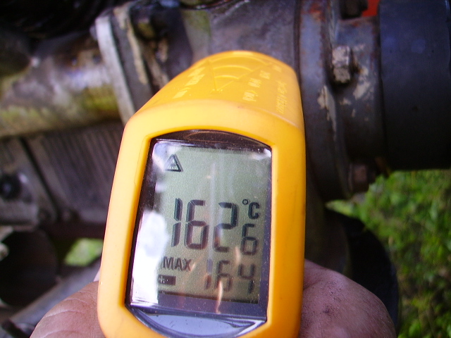

Eespool siin räägiti ja muretseti CO-7 kompressori 80C kõrgena tunduvast temperatuurist.
Minu vene diiselkompressor saavutas selliseid temperatuure täna pärast üle 2 tunni aja tööd.
Kompressor selline.
Õlikarter.
Silindri temperatuur.
Väljuva õhu toru, kuhu kõik silindrid õhu kokku löövad. See sai isegi mingi hetk üle 170C fikseeritud.
Üks asi tuli vahele, muidu oleks seda tööd teinud eelmine nädalavahetus. Ei tea, kas oleks üle 200C kätte saanud, kui õhutemperatuur 30C.
