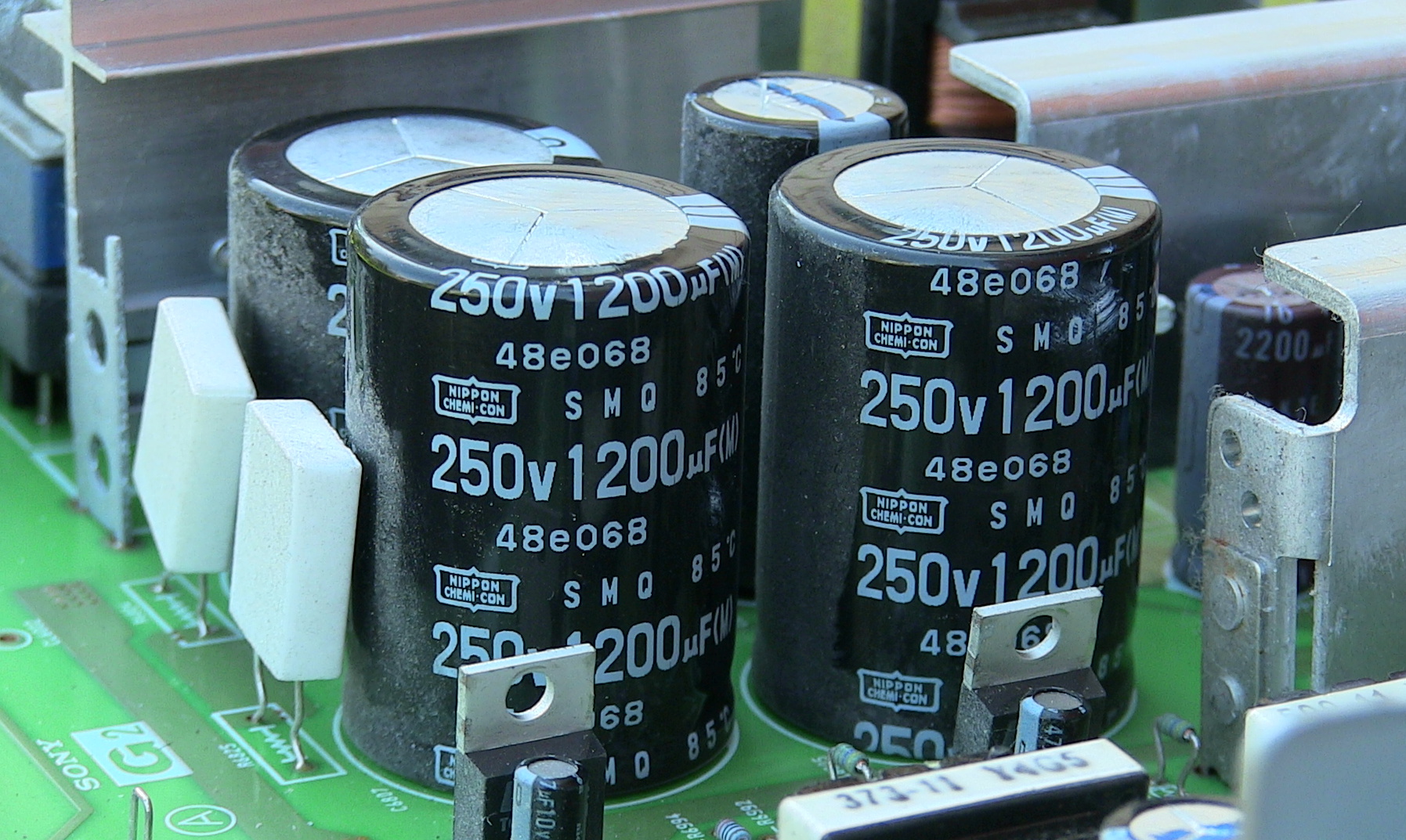

Võtsin "karul kõhu" lahti.Üllatavalt puhas oli ja ei mingeid tolmurulle aga silma hakkas kaks suurt kondekat milledel "katus" pisut kummis.Pildilt ehk ei paista nii välja aga näpuga katsudes küll. Ju siis näppisin liiga kõvasti ja pääle kokkupanekut/käivitamist ei võtnud enamp üldse pilti ette - et ongi äkki viga seal  Rolleyes
Tsitaat:Üllatavalt puhas oli
Kui mõne õrnema koha peal sama tolmukiht on nagu kondekate peal, siis võib ka soojakartlik detail läbi olla. Nendeks on transistorid, nende jahutusradikad, dioodid või dioodsillad ja võimsad takistid. Kasulik on pehme pintsi ja imuriga üle käia. Muidugi kondeka põhjad on ka õiged sümptomid.

(18-07-2020, 20:39 PM)krossifänn Kirjutas:  [quote pid='503430' dateline='1594832127']
[/quote]
 Nood võimsad konded tunduvad võrgualaldi omad olema ning need üldjuhul arvuti, teleka jne toitekates läbi ei lähe. Need on liiga vähe kummis igaljuhul et silmajärgi öelda et läbi võiksid olla. Läbiläinud konde on tunduvalt rohkem kummis, mõnikord on juba tollest purunemis ristist sodigi välja ajanud.
