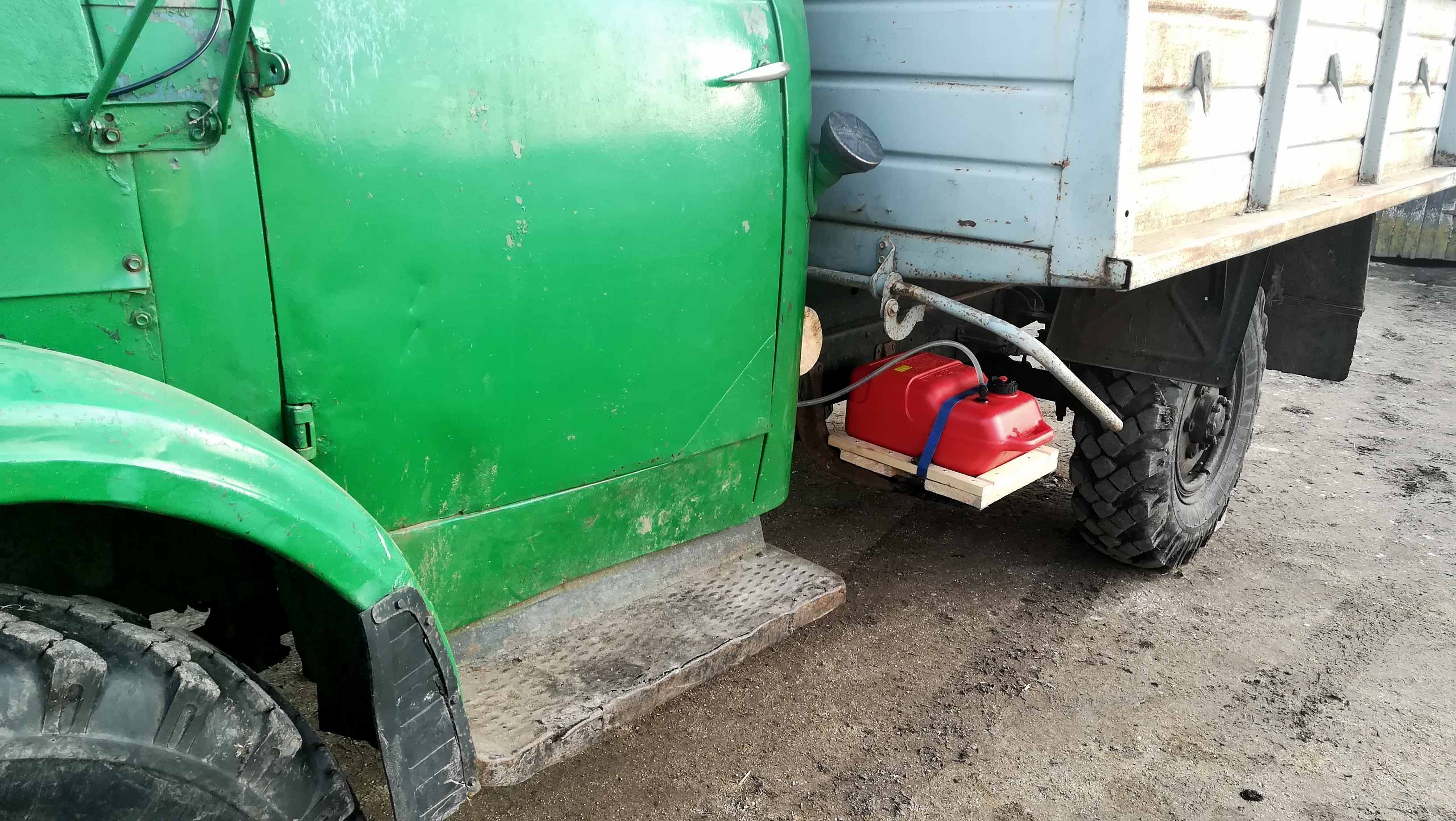

(05-02-2020, 18:12 PM)margus61 Kirjutas:  Mul analoogses funktsionaalsuses UAZikule valmis äsja selline paagi lahendus:
Testinud veel pole. Maht 12 liitrit peaks kuuks ajaks jaguma küll. Plussiks veel see, et saan ka paadi peale panna, kui päraka sisemist paaki ei viitsi täis solgutada.
pead meeles pidama,et õhutus lahti ja kinni keerata enne ja pärast sõitu.

 See paadi paak tundub kena variant, siis peab lihtsalt mingi raami kasti külje alla juurde mõtlema. Uurin, üks veneaegne paadi paak sai samal eesmärgil koju tassitud, aga too on ovaalne ning hästi ei passi kuhugile.

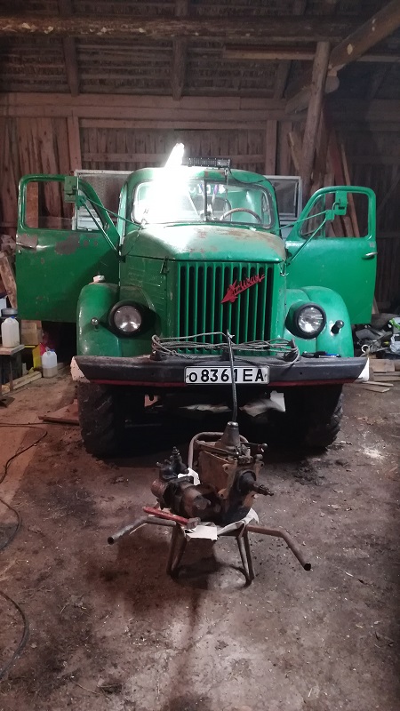

 Kuna kast maha tuleb, siis oleks vaja ka otsatihendid ära vahetada (nii käimakotil kui vahekastil jooksevad), kas keegi oskab viidata, kust neid osta saaks?

Käimakast sai maha võetud ning uue survelaagriga tagasi pandud. Paagi probleemi lahendasin hetkel nii, et samuti plastikust paadi paak+ üleliigsed astmelaua kronsad. Täidab oma eesmärki kenasti ja isegi saan kasti tõstmata valada. Raamil sain ära kasutada originaal lisapaagi auke.

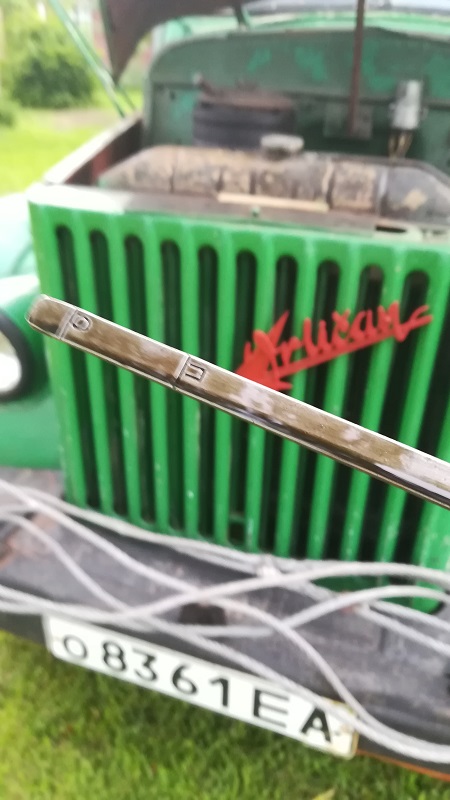

Gaz tegi vahepeal sellise üllatuse, et õlivarras näitas kolm korda rohkem, kui ette nähtud. Õnneks on kütusepumba reserv hea, aga kust saaks tänapäeval head membraani materjali ja koonuse põhjas olevat tihendit? Varus olevatel remonditud pumpadel on see membraani serv kaetud mingi haisva pruuni möksiga, mis see on?

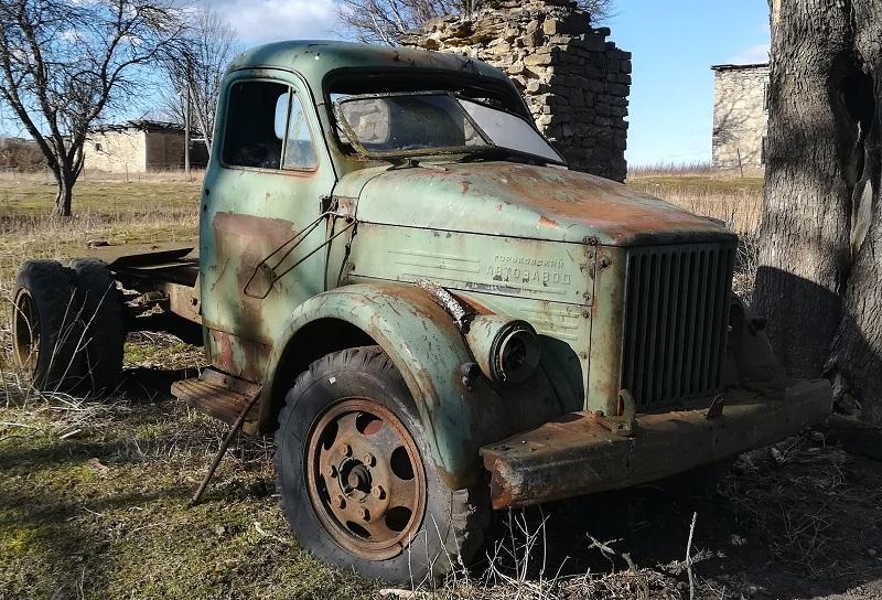

Ahjaa, doonori kaup sai ka tehtud, pean veel ära tooma. Masin on küll aastaid ilma käes olnud ja pudinad on vastavalt vajadusele järjest küljest krutitud, aga kabiin on kobe ja masin tuli enne seisma jäämist kapremondist, misjärel liit lagunes ja ta erakätesse veeti, kus ta lõpuks töösse ei läinudki. Ma veel ei tea, kas ta on ikka doonor või eraldi projekt, eks aeg näitab. Uued pudinad ma vast kastidest leian ja kui üks kuuri sein laiali lammutada, saaks ported ka.

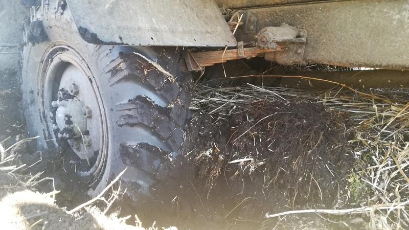

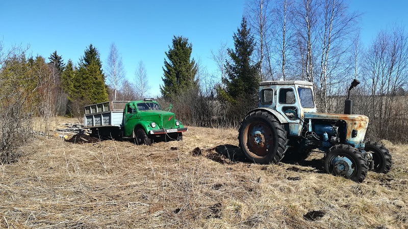

Veel mõned fotomeenutused. Kevadise puuveo ajal sai siis selgeks tehtud, mispidi need veoskeemi lülitamise kangid töötavad- ja ikka raskel viisil. Big Grin Kui see viperus välja jätta, siis 20 ruumi kolmemeetrist küttepuud tuli metsast välja nagu nalja. Turbapinnases vajus sisse küll, aga kõik ette jäänud vanad kännud liikusid sillaga kaasa ja nelikuga suurt häda ei olnud.

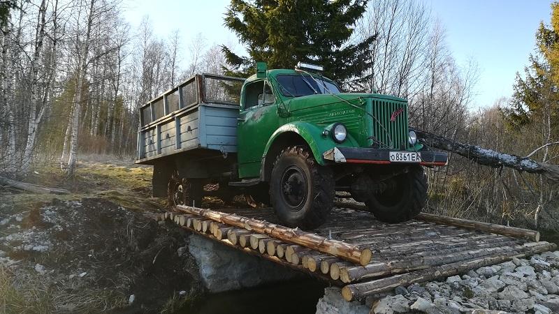

 Selle eestiaegse silla taaselustamise projekti saigi Gaz-iga teostatud, kive tuli omajagu vedada, silla taladeks sai netist ostetud MAN-i raam, mis sai keskelt pooleks lõigatud ja kõrvuti üle pandud. Kandevõimet kui palju ja võrreldes päris talade ostmisega oli asi ikka üsna odav.
Nii, pump sai lapitud ja jämefilter laiali kistud ning korralikult puhastatud. Hakkasin siis õli vahetama ja vaata üllatust, välja tulnud virts oli oluliselt rohkem bensiin kui õli. Valasin jäägi lõkkesse jäänud sodi peale ning paberinutsu lõkkesse visates sai see ka kinnitust. Võiks siis öelda, et välja tuli ca 5-6 liitrit bensiini, õlist oli alles ainult värvus. Esiteks mõtlesin, et hea, et ma seda peale laetud oksakoormat ära ei viinud- ilmselt oleks see ka mootori lõpp olnud. Teisalt- mis moodi selline kogus bensiini karterisse on jõudnud? Ainus asi, mis veel silma riivas, on see, et kiirenduspump on märg ja ujukit kontrollides sai selgeks, et tase on vale. Suve jooksul tekkis korra küll hämming, et kuidas seisval autol on enda mäletamist mööda pooltäis paak tühjaks saanud, aga ma ei osanud muud loogikat seal näha, et ju siis plastikpaak kombineeritud kuumade ilmadega ja auto päikse käes olemisega lihtsalt aurustas selle koguse tuulutusava kaudu. Kuidagi loogiline ei tundu see, et küte iseenesest madalamal olevast anumast pumbani surus.
 Selge on see, et mingil perioodil suve jooksul on mootoris olnud bensiini kogus nii suureks läinud, et viimase sõidu ajal surus õli kui kergemat vedelikku igalt poolt välja- see mu tähelepanu köitiski, sest ventikas oli seda õli kapoti alla laiali loopinud ja pritsmed olid külgepleki sisekülgedel. Kütusepump otseselt nii sade ka polnud, membraan oli visuaalselt terve, aga selge see, et ta ei peagi ribadeks olema, et bensiin läbi pääseks.

Viimasel ajal üsna levinud teema, et kui kogemata või teadmatusest tanklast biolisandiga 95 panna, siis on tõenäoline bensiinipumba membraanide riknemine ja bensiin karteris. Aga muidugi võib vanadusest membraan ka talle sobiva bensiiniga ühelt maalt otsad anda. Vene autodel see üsna levinud praktika, et aeg-ajalt tuleb õlivardalt kontrollida, et ega õli juurde ei teki. Ühelt maalt annaks muidugi juba saalekolin ka samast probleemist teada, aga eesmärk oleks seda ikka ennetada.
