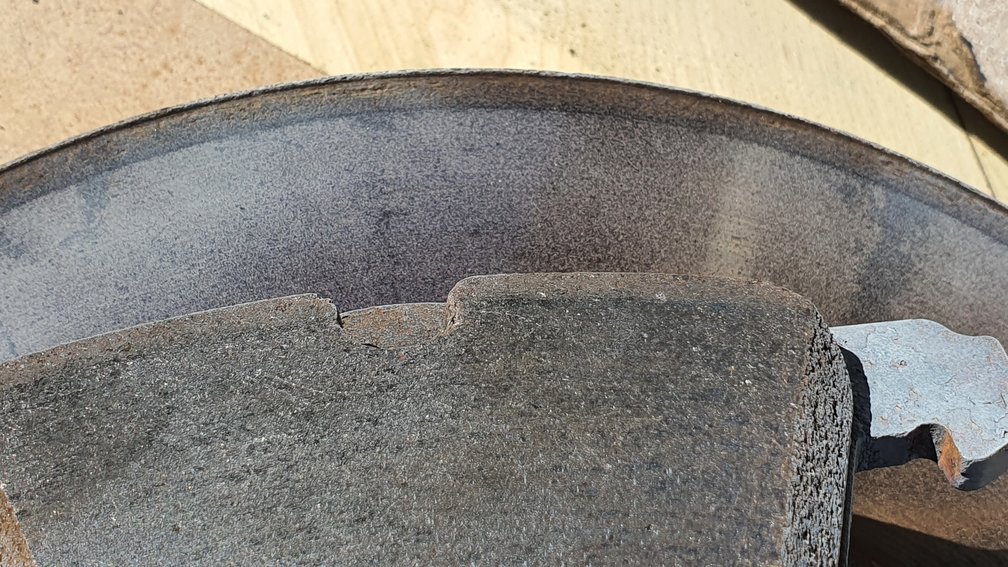

Tegin autole talvist ettevalmistust ja harutasin puhtast huvist korra pidurid lahti. Esimestel ketastel avanes sisemisel küljel selline vaade,
serv roostes, ketta pinnast u.pool mm kõrgem, klotsi äärest samavõrd madalam.
Väljaspoolt oli lugu veidi parem, mullitavat roostet näha ei olnud aga umbes sama lai riba oli korralikult kuuma saanud ja tumedam ülejäänud kettast. Panen oma kolm senti selle peale, et asi on põhjustatud klotsile lõigatud kausi tõttu. Mis toimus tollal projekteerija peas, ei tea aga lihtsa inimese loogika ütleb, et sinna serva koguneb igasugu kahtlast abrasiivset materjali(liiv, tolm jne) ja see kriibib kettale jäljed. Niiskusega poeb roosteuss sisse ja siis sööb see omakorda klotsilt riba maha. Klotsid Ate omad ja Volvo kirjad ilusti peal, kettad samamoodi originaalid, tundub korralik kraam olevat. Lasin siis käepäraste vahenditega selle roostetanud serva maha ja klotsi ka õhemaks. Nüüd tuleb rohkem rõhku pidurdamisele panna, ütleb sisetunne. Kevadel kontrollin üle, kas see loogika töötas.
Vasemäärde jutt on õige küll, aga mina tean teda natuke teistmoodi. Kunagi käis töökojas meil Delphi piduriosade tootja delegatsioon Inglismaalt, ja need seletasid konkreetselt ära mis põhjusel rooli vibratsioon tekib ja katsun siin selle edasi anda:
Nimelt kõver ketas ei põhjusta esialgu mittemingisugust vibrat. Loeb ketta paksus(ja ka see kui vent.ribid on katki muidugi).
Sirge ja korrektse paigaldusega liiguvad klotsid peale pidurdust tagasi oma õigele kaugusele ja ketas jookseb nende vahel vabalt ja kulub ühtlaselt. Probleem tekib siis, kui kõvera või ka halva paigalduse korral(vasemääre või ka sodi ketta ja rummu kontaktpinnal) hakkab ketas viskama.
Siis tekib selline effekt, kus kord käib ketta välimine külg vastu klotsi ja kord ketta sisemine külg ja siis jälle välimine ja siis sisemine jne. kogu sõidu ajal. Kogu aeg samad kohad. Ja see kulutab ketta teatud kohtade pealt õhemaks. Nüüd ühtlaselt pidurdades õhema koha peal pidur haakub vähem ja paksema koha peal haakub rohkem ja sellest tekibki rooli vibratsioon pidurdades. Alguses sellest aru ei saa, kuna ketas on sama paksusega ja sadul sõidab koos viskamisega kaasa.
Samuti tõi ta hea näite. olin just paigaldamas kliendi autole esimesi kettaid ja panin rummule vasemäärde ja ketta otsa. Mees lasi mul kõikide rattapoltidega ketta fikseerida ja siis võttis indikaatorkella, millega näitas kui palju uus paigaldatud ketas viskab. Pärast seda võtsin ketta maha, puhastasin pinnad vasemäärdest ja panin ketta tagasi samas asendis ja indikaatorkell näitas oluliselt väiksemaid viskamise numbreid(konkreetseid näite ei oska paraku enam välja tuua).
Ise paigaldan nüüd kettaid multispray vms. mitteabrassiivse määrdega.

See auk klotsis on tegelikult vedru jaoks, mida osad tootjad kasutavad. Fikseerib klotsi tugeval omale kohale, kui sadul peale panna. Nüüd määrdega on see lugu, et piduritööde puhul ei kasuta mina ühtegi määret, vaid võtmesonaks on korralik puhastus. Ketta alla ei pane üldse midagi ja ka klotside vahele ( pointless tegevus meie kliimas). Olen seda testinud enda auto peal ja igasugune määre pigem kogus sitta, kui soodustab liikumist. Ainukene korrekte võte on kõik liikuvad osad terasharjaga roostest puhtaks ja sellest piisab. PS mul vastav seade ketaste kõveruse mõõtmiseks olemas aga päris paljudel juhtudel pole asi üldse ketastes ega mingites määretes, vaid rattarumm on ajaga kõveraks tõmmanud. Noh 50x rehvi vahetatud ja karujõuga rattapoldid kinni venitatud jne. Sellisel juhul võid panna parimad kettad, klotsid ja määrded aga peale väikest sõitu on tulemus ikka sama.
