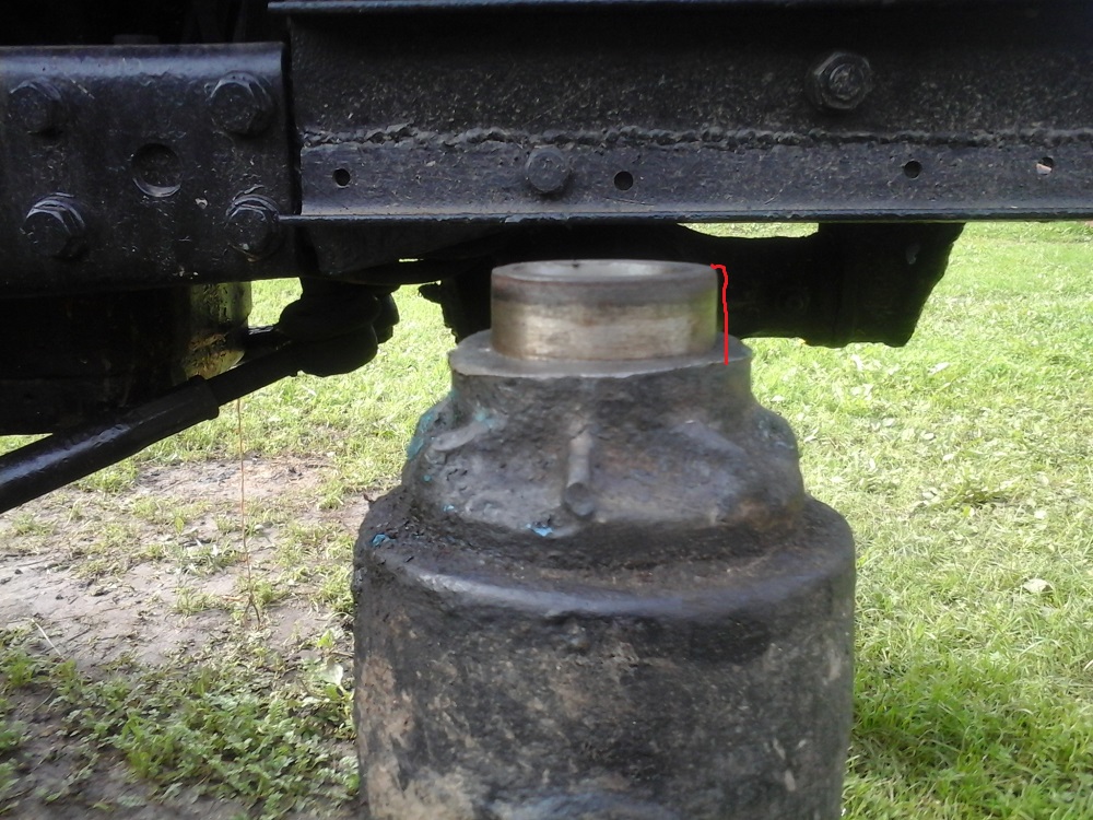

Sai ära vahetatud MTZ-50 käändtelje puksid. Olid veel arvatavasti originaalid. Igatahes loks oli tugev. Vasakpoolse käändteljega polnud probleemi vanad puksid välja uued sisse, aga parempoolsega oli veidi kehvem lugu. Oli teine juba päris hullult ära kulutanud käändtelje kronsteini koos vana puksiga. Punasega märgitud osa.  Panin uue puksi sisse, siis sai samamõõtu torust lõigatud uus jupp vahele kulunud osale keevitasin kinni. Ma ei tea kui hea mõte see oli. Ega kiiresti teepeal niikui nii ei sõida. Teen homme uue pildi kuidas tulemus jäi.
Lubatud pilt siis. Märgistatud osa siis taastatud.
