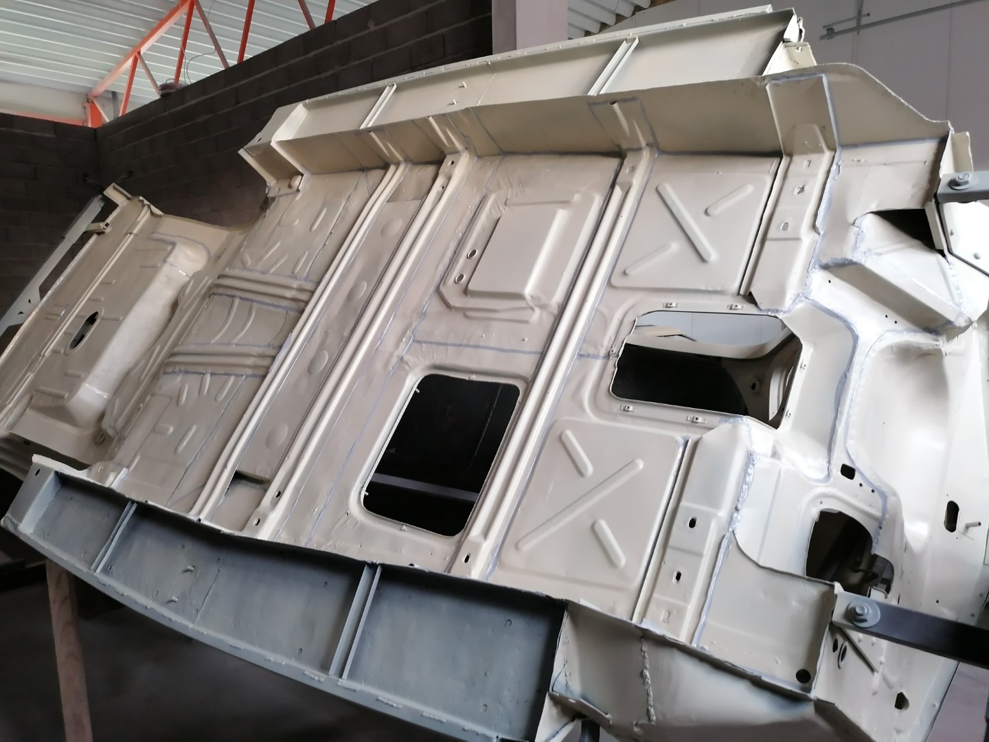

Jõudu!
Tahtsin küsida, et kuidas meie suured restoraatorid vaatavad selle peale, kui keegi kivikaitset kasutab? See on muidugi iga ühe oma asi mis teeb ja mis materjale kasutab ja masina säilimise paremas huvides tänapäevaste materjalide kasutamine ei tule kahjuks. Ja ega siis see värv ja krunt nagunii pole Sul ka omast ajastust... nagu ka paljudel teistel. Mida on olnud kuulda neis asjus kõrgemalt poolt?
T.

(06-10-2020, 09:27 AM)Talupoeg taluja Kirjutas: Jõudu!No siis võib selle musta numbri ja restaureerimise värgi üldse ära lõpetada. 70 aasta vanuse koostisega värve ja mastikseid ei tooda tänapäeval enam keegi ja paljud nende komponendid (plii....) on kuulutatud suisa mürgisteks ja nende kasutamine ja tootmine igasugu rahvusvaheliste lepingutega keelatud. Praeguse seisuga ei tohi nende autode puhul kasutada pärlmutter värve ega lakki. Müügil ju spetsiaalselt vanadele autodele mõeldud värvid.

(06-10-2020, 10:02 AM)Formika Kirjutas:Värvi ja muude pinnakatete koostiseni vanasõiduki tunnustamisel on kaevuta. Oluline on ikkagi see, kuidas ta välja näeb. Aga isegi sellisel juhul on olemas teatud tolerants. Konkreetsele sõidukile sobimatu värvitoon või -struktuur võib saada ka takistuseks musta numbri saamisel. NL valmistatud autode puhul oli värvivalik üsna piiratud ning on ilmne, et ZIS 110 ei saanud olla näiteks kollane või pärlmutter või matt. Kui sai, siis tuleb seda tõendada mingite materjalidega.(06-10-2020, 09:27 AM)Talupoeg taluja Kirjutas: Jõudu!No siis võib selle musta numbri ja restaureerimise värgi üldse ära lõpetada. 70 aasta vanuse koostisega värve ja mastikseid ei tooda tänapäeval enam keegi ja paljud nende komponendid (plii....) on kuulutatud suisa mürgisteks ja nende kasutamine ja tootmine igasugu rahvusvaheliste lepingutega keelatud. Praeguse seisuga ei tohi nende autode puhul kasutada pärlmutter värve ega lakki. Müügil ju spetsiaalselt vanadele autodele mõeldud värvid.

Mis puutub kivikaitsesse, siis see on tavaliselt varjatumates kohtades. Kui välisel pinnal seda näha ei ole, siis ta üldjuhul ei too kaasa olulist punktide vähendamist, kuigi märgitakse kindlasti aktile ära. Välisel ehk tavaolukorras nähtaval pinnal on hinnang kivikaitse kasutamisele kahtlemata karmim, aga sõltub ka ikkagi esteetilisest sobivusest. Kivikaitseid on ka erinevaid. Vältida võiks selliseid, mis jätavad väga struktuurse pinna ning eelistada selliseid, mis jätavad sarnase mulje tavavärviga.
Arutelud musta numbri kriteeriumide üle on vajalikud, kuid vinti üle ei maksa keerata. Must number on mõeldud sõitmiseks ning sellisena seda ka eksperdid hindavad. Kõrvalekalded tehase kasutatud tehnoloogiast ja originaalsusest märgitakse nende avastamisel kindlasti ära, kuid punkte jagatakse ikkagi selle järgi, et visuaalne pilt ei oleks häiriv ja sõidukit oleks ka mõistlik ekspluateerida.

Kivikaitse laskmine on nüüd küll ootamatu prohmakas. Niivõrd filigraanselt ja viimsete detailideni taastatud sõiduki puhul oleks küll midagi originaalsemat oodanud.
Ei tasu laskuda demagoogiasse väidetega, et nitrotselluloos, tinamennik, plii ja asbest on illegaalsed kasutada ja seetõttu oleks nagu vaba voli ükskõik mida nende asendusena kasutada. Kaubandusvõrk on suur ja lai ning kindlasti leiab ka autentsema pinnakatte. Kasvõi 2K poolmati polüuretaanvärvi.

visuaalselt ehk märkamatum kui see struktuurne kivikaitse.

(08-10-2020, 11:30 AM)v6sa Kirjutas:Ma saan aru et see kivikaitse läheb põhja alla ja poritiibade sisepindadele. Ja siis läheb sinna peale ajastutruu roostetõrje, kahurimääre või mingi bituumenmastiks? Kas on olulist vahet, mis on selle roostetõrje mögina all? Keevitatud on ju nii ehk naa MIGi , MAGi või TIGiga, see ka puhta vale värk ju. Kas siis peaks gaasiga keevitama autentsuse huvides? Või MMAga? Kui kivikaitse läheb välistele nähtavatele pindadele, siis on see muidugi kõva möödalask, ei vaidle vastu.(08-10-2020, 10:04 AM)Raudpats Kirjutas: Ja see 2K polüuretaanvärv oleks siis autentne ja ajastule vastav???
Keemiliselt mitte, välimuselt jah.

Vändra sepp ütles ka juba aastaid tagasi, et õhk pole ka enam see mis vanasti. Seega pole miskit endist, punnitage nii palju kui jõuate, ikka ei ole see auto ja meie maailm, inimesed ja olud sellised nagu ennemalt. Kõik on pidevas muutumises.
Aga kivikaitse varjab osa "jubedusi" väga heasti ära.

Midagi pole teha, pole ju ka tänapäeval saadavad värvid sama koostisega, mis 70 a. tagasi. Samuti pole võimalik kasutada pliid ja asbesti sisaldavaid materjale. Mingit kahurimääret ja muid mökse kindlasti peale määrima ei hakka, kuigi kui seda hästi teha, siis asjad ka säilivad. Vaatan, et eelmine LADA 07 omanik on kõik kohad mingi õli laadse asjaga kokku määrinud ja roostet ei ole ka. Aga see pole ju ka tehase originaal.
