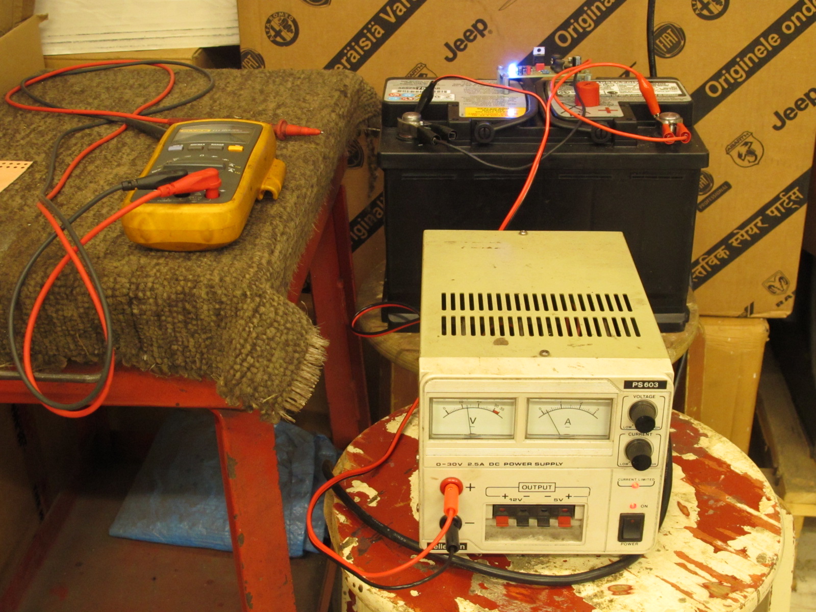

(20-11-2020, 16:38 PM)PlyVal64 Kirjutas:  Ideid???
Kas tagaplaanil akul lösutav trükkplaat on desulfaatimismoodul? Ise tehtud või kaubanduslik?
Kuidas see saab töötada, kui aku klemmidele lükatakse toiteplokist ühtlane volt peale?
(20-11-2020, 17:42 PM)v6sa Kirjutas:  Kas tagaplaanil akul lösutav trükkplaat on desulfaatimismoodul? Ise tehtud või kaubanduslik?
On jah desulfaatimismoodul, Hiinast pärit, kuskil siin teemas hulk lehti tagasi oli kellegi viide.
Tühjendab mingi pulsiga, vast kõrva järgi mingi 5 kHz pininat kostab, pole viitsinud ossiga vaadata. Kulutas vist 35 mA keskväärtusena. Tegelikult ma ei tea, kas ta võtab oma voolu akust või toiteplokist. Mingi päev panen selle mõõtmiseks mingi pisikese šundi akule vahele ja kütan ossi soojaks, see veel nõukaaegne ja kineskoobiga...
Toiteploki pingepiiriku panin 14,2V ja voolupiiriku 0,25 A nii et ca 0,2 ampriga tiksub laadida ja on veel voolupiirajas. Nii peaks selle jääkmahtuvuse korral ca 9 ööpäevaga täis saama, siis mõõdan, kas on mahtuvus paranenud. Mooduli juhendis oli vist, et võiks vast kuu aega peal tiksuda.
Palun lahkesti tulemusi jagada, rahva huvi on suur.
Praeguse ühendusskeemi järgi näen, et toiteplokk ja desulfaator on paralleelis ja säärasel juhul peaks toiteploki antav alalispinge (ja sellest tingitud püsiv vool) siluma kõik mikroskeemi tekitatud pulsid. Aga kui asi reaalsuses ikkagi töötab (akud paranevad), siis ilmselt midagi huvitavat seal korda saadetakse.
Olen kokku puutunud säärase plokiga, mis tuli ühendada otse laetud aku klemmidele ja mis siis aku kalla nokitses. Kasutusjuhendis oli öeldud, et laadida enne ja pärast, töötluse ajal mitte laadida (ei lubatud ka töötaval masinal kasutada). Aga ma ei taibanud toona tähele panna, mis plokk ja kelle tehtud.
