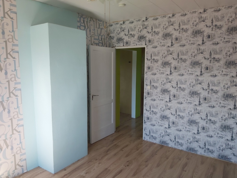

Vana pottahi, vanad värvid peal. Üks külg sai lihtsalt Caparoli struktuurvärviga tehtud (alt lahtine maha nühitud ikka), vuugi kohad pisut paistsid läbi. Teised küljed said plaadiseguga vuugikohad ära pahteldatud ja siis vedel LR+ strukuurrulliga peale. Sai väga hea ja kolme aasta jooksul pragusi tekkinud ei ole.
[Pilt: 20200727_124459.jpg]
