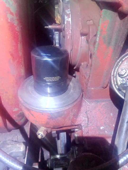

Vaatasin poes ka seda niiöelda tehase filtri lahendust. Filter on jah lühike junn. Peab mõni päev mõõtma põkatsilt, et kui palju pikem annaks sinna panna.
Natuke mind isiklikult häirib ka see tehase lahenduse filtri külil asetamine. Peab filtri ärakeeramisel kuidagi õli püüdma, muidu tilgub otse rihmale.
Selles suhtes vanast tsentrifuugikorpusest külaseppade aretatud püstised filtrilahendused on paremad.
hakkasin juba eile õhtul iseseisvalt juutuubist otsima ja lihtsaim ilmselt treida org kopsikule vaheketas peale ja ketta peale siis uus filter. https://www.youtube.com/watch?v=jDr9yCZBCrA lappasin ka seda fermer.ru ja seal käis ka sama asi korra läbi.
Lihtsalt uurin, et kas tsentrifuugilt üleminek  vahetatavale filtrile on  moe asi või on  tsentrifuug lihtsalt kulunud . Mingites teemades oli juttu,et tsentrifuug suudab kuguda olulisemalt suurema koguse sodi kui mingi paberfilter. Või on tegu t25 mingi muu probleemiga, et tsentrifuug ei tööta. T40l mul kõik toimib ilusti .
(10-11-2020, 11:46 AM)Laurimetall Kirjutas:  Lihtsalt uurin, et kas tsentrifuugilt üleminek  vahetatavale filtrile on  moe asi või on  tsentrifuug lihtsalt kulunud . Mingites teemades oli juttu,et tsentrifuug suudab kuguda olulisemalt suurema koguse sodi kui mingi paberfilter. Või on tegu t25 mingi muu probleemiga, et tsentrifuug ei tööta. T40l mul kõik toimib ilusti .
Asi on lihtsalt kulunud. Veneaegsed mis veel töötasid on otsa saanud ja uusi varuosana saadavaid tsentrifuuge ei saa pöörlema.
Kulunud võlliga tsentrifuug aga raiskab lihtsalt õlisurvet. Tihedaks teda teha on jälle niivõrd keeruline, et pole mõtet aega ja raha raisata kui just pole tegu mingi kinnisideega.

Kuidas sa lahendasid õli juurdepääsu filtrile. Fuugal liigub õli keskelt väljapoole  aga nendel elementidel läheb õli väljast sissepoole. Tagurpidi ehk seest väljapoole ei toimi ka filtri ülevooluklapp.
mis sitasti see uuesti....ja ega ta ei toiminud ja kuidagi,käivitasin korraks ja kõik,hetkel orginaal tagasi.
kuna ma pole kursis filtrite hingeeluga siis kas kõigil filtritel käib filtri suurema pinna pealt surve sisse ja keskelt välja?hetkel ootab kaalule minekut mingi 2,2 oblikas 1999a  ja sellelt kruvisin maha hiltrikorpuse ja isegi mingi õlisoendusradikas küljes.sellel küll mingit klappi ega muud sellist sees ei paista olema .element sees umbes täpselt selline https://www.shoppa.ee/p/olifilter/4599058 korpusele tuleks vahetükk teha ja olekski põka küljes.
Ei käi kõigil sama pidi - sõltub filtrist. Kuskilt seda odavamatel vaadata ka ei ole.

Fermeri lehel on ju joonis olemas kuidas filtrijalga teha.
https://fermer.ru/comment/1074950841#comment-1074950841
Tsentrifuugi jalast tuleb samuti õli välimist kanalit pidi nagu joonisel näha.
[Pilt: 32.jpg]
Keskele on vaid vaja torujupp teha mis puhastatud õli ringlusse juhiks nagu joonisel ja ongi valmis.
Õli aga lastakse ikka elemendile väljast peale ja seest juhitakse välja sest vastupidi oleks mõeldamatu kuna õli suudaks siis filtrimaterjali laiali suruda ja see rebeneks.
Samuti on mingi seinapaksusega ringikujulisel asjal väline pind alati suurem kui sisemine ja seega saab rohkem saasta korjata sinna.
Ma ise muidugi soovitaks tsentrifuugi jalast ikkagi loobuda sest minu arusaamise järgi miks rõhk tõuseb filtriga on selle peene toru elimineerimine kus tekib rõhulangus.
Jalg oleks lihtne teha ka tihendi kuju järgi väliskontuur ja siis püüda sinna peale nii filter ära mahutada et tulev õli satuks välimisse kanalisse ja filtri keskava oleks kohakuti mootorisse mineva kanaliga.
Siis keskele stuts keevitada, ümber stutsi rõngas kuhu filtri tihend toetub ja valmis.
Muidugi on võimalik sinna plaadile ka stutsid panna ja viia filter voolikutega mujale.
Näiteks sellise jala saaks iga treial tehtud.
https://www.rallynuts.com/take-offs-oils...using.html
Siis on veel olemas selline auto nagu BMW 524td kus on valmis asi voolikute otsas olemas ja polegi muud kui teha sobivad voolikud.
(26-11-2020, 12:00 PM)muska71 Kirjutas:  mis sitasti see uuesti....ja ega ta ei toiminud ja kuidagi,käivitasin korraks ja kõik,hetkel orginaal tagasi.
Miks filter ei toiminud?  Kui panid tavalise vahetatava kinnise filtri ja lasid tagurpidi õli sisse siis filtri tagasivooluklapp mis väldib filtri tühjaks jooksmist ei lasegi õlil tagurpidi voolata.
(06-12-2020, 16:11 PM)Daff Kirjutas:
just nii oligi teadmatusest ja hakkuril võtsin tsentrifuugi koos korpusega maha ja vaatan mõtlen mida ja kuidas teen kui aega saab.
