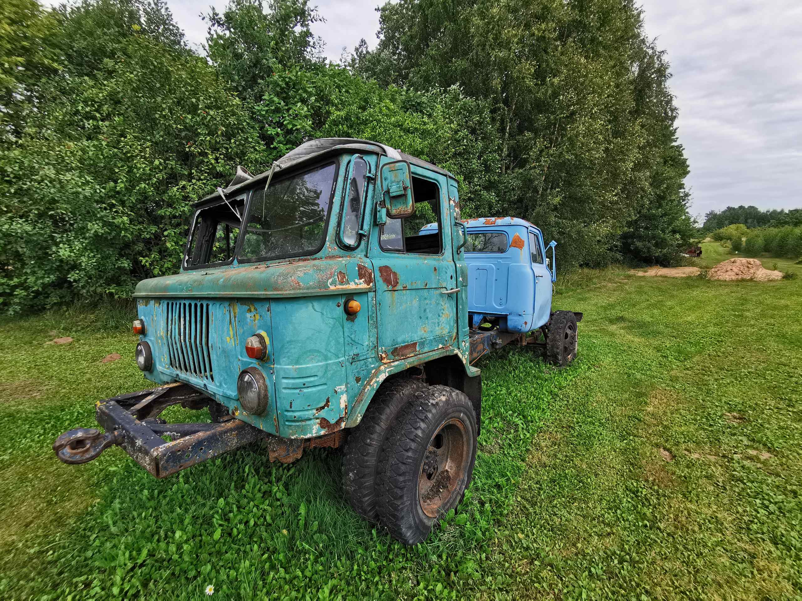

Idee sama, auto teine. Otsides doonorit leidsin gaz 66.

Gaz 66 sai ka otseloomulikult käima pandud enne osandamist, tegin kiirelt monosissepritse, ei pigem sissevoolu ja sõitsin vähe ringigi...  Toungue Big Grin
Mootor leidis kiirelt uue omaniku, kabiin on veel alles kui kellegil vaja peaks minema midagi.
Kütusekulu number sellise voolikuga etteande juures on ilmselt päris soliidne, see väike paak ja kilomeeter Big Grin
(22-12-2020, 21:55 PM)meli666 Kirjutas:  Kütusekulu number sellise voolikuga etteande juures on ilmselt päris soliidne, see väike paak ja kilomeeter Big Grin
Julgelt liiter kilomeeter...  Greta heaks ei kiida kindlasti.  Big Grin

Üleliigne on eelpool mainitud kabiin. Komplektina hind 66€
