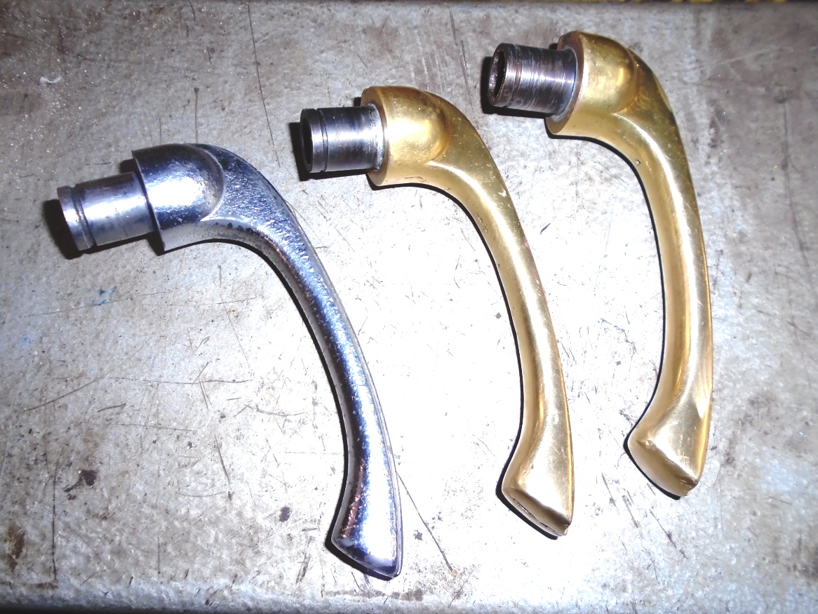

Iga detail on defitsiit. Audi 920 kabrioletil olid ainult tema jaoks valmistatud ukselingid. Kuigi Gläaser tegi samu keresid ka Wandererile, siis iluliistud ja ukselingid ja aknatõstuki vändad olid kõik teistsugused. Loomulikult silumiinist ning aja jooksul kaduma läinud. Algne teadmine, et kinnisel ja lahtisel on samad lingid, lõppes sellega, et remonditud ja kroomitud ukselingid ootavad nüüd õnnelikku kinnise auto omanikku. Lihtsalt kuju ja kinnitus on teistsugune. Saatus oli helde ning andis võimaluse saada näidiseks originaalne ukselink, millest siis umbes aastaga kasutuskõlbulikud koopiad said tehtud.
Selline oli näidis
Esmalt sai valatud koopiad
Seejärel oli vaja sinna hülsida nelikantauguga võll
Lõpuks on ukselingid valmis ning saab õigel hetkel pidulikult külge kruvida. Rosetid on õnneks universaalsed ning neid oli kasutusel mitmetel muudel AutoUnioni masinatel.

Tsitaat:Esmalt sai valatud koopiad
Kas ikka on koopiad? Võimalik, et selle nurga alt ma ei näinud õigesti.
#87
Püüdsin teha pildid samast rakursist nagu originaalist oli tehtud. Enam neid kõrvuti panna ei saa, kuid reaalselt käes hoides olid ikka ühesugused. Ma nende piltide võrdlusest ka ei saanud aru, mis koht erinev tundus.
#88
85nda postituse teine pilt jätab jah mulje, et midagi on valesti.
#89
Siiani tundub, et punasega märgitu on ümara otsaga, mustaga on järsu nurgaga, justkui äralõigatud. Selle teise pildi peal on juba sarnasust rohkem, ilmsel ikka silma pettis ära pildistamise nurk.
Vabandan segamast.
#90
(16-12-2020, 23:08 PM)Marko Kirjutas:  85nda postituse teine pilt jätab jah mulje, et midagi on valesti.
Vanad tunduvad ümaramad, uued saledamad ja teravamate servadega. Aga seda "viga" märkab sisuliselt vaid siis kui uus ja vana kõrvuti 3d-skännerist läbi lasta.
#91
Uksekäepidemete juures on võreldud pilte, mis on tehtud erineva nurga alt. Praegu ei ole võimalik uuest ja vanast kõrvuti pilte teha ega mõõte anda. Luban tulevikus koopia ja originaali kõrvuti panna ning ka võrdluspildid teha. Siis saab selgemaks, kas koopiad ikka olid näitamist väärt.
