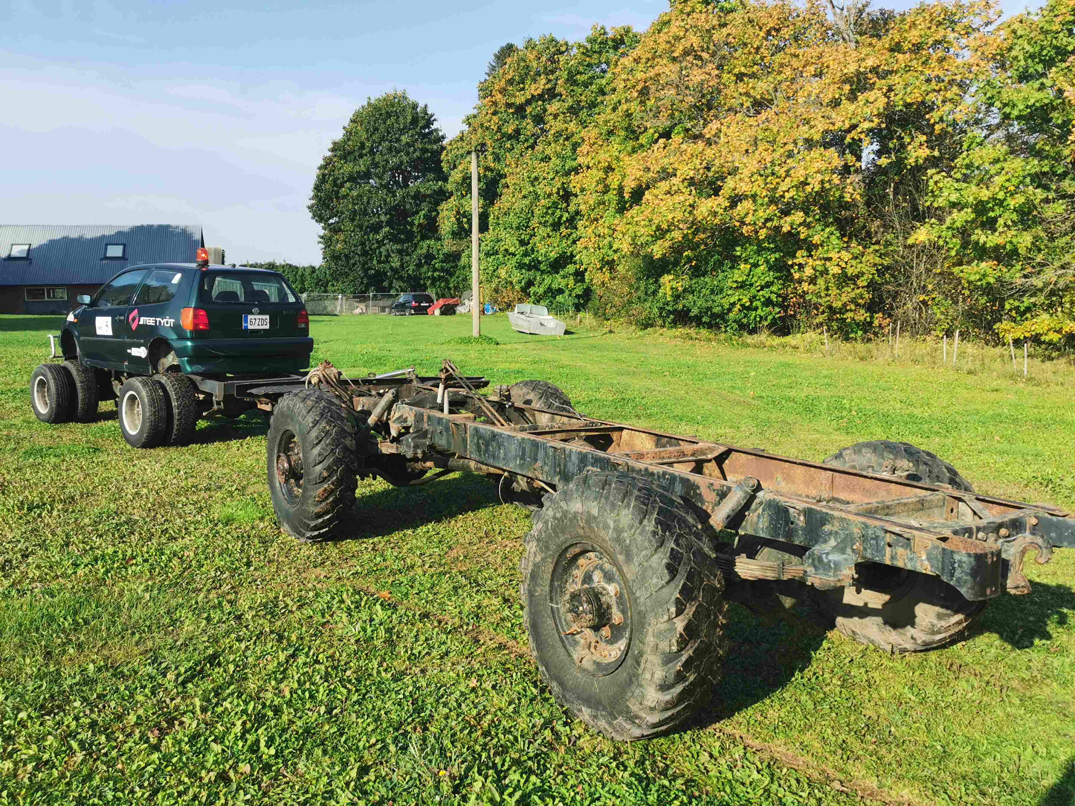

Kui järgmine toorik oli hoovis sai jooksvalt tegeletud raamiga, üleliigne minema ja vajalik korda. Lisaks sai ostetud kaarrehvid velgedega. Mõnest kobedamast kaarrehvist ära ei ütleks siiski.
Raam ise selline, kapitaalist tulnud masinale on uus raam vist pandud, igatahes üsna korralik ja vähe sõitnud.  Sillavahe väheneb projekti käigus pea pool meetrit.
Üleliigne on eelpool mainitud kabiin. Komplektina hind 66€
