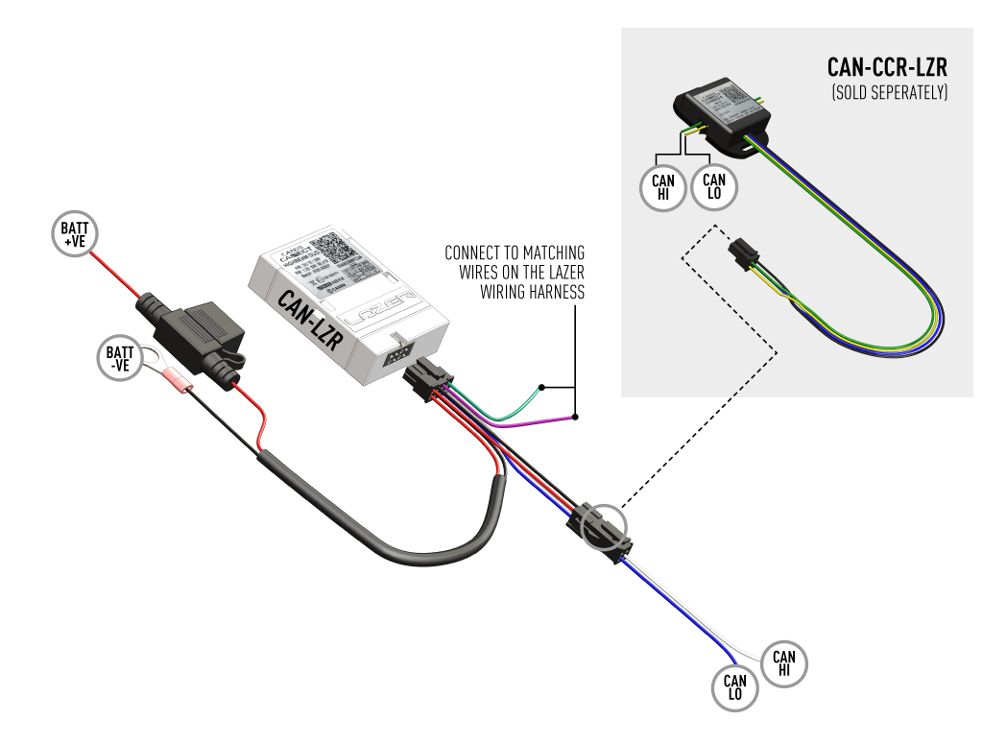

 Uurisin Lazer tulede paigaldamist Hiluxi invincible variandile, millel LED tuled. Ma pole autos tuhlanud ja ei tea täpselt, aga oletan, et seal klassikalisel moel releele voolu võib- olla ei võetagi ja ka garantii huvides ehk pole mõistlik juhet lõhkuda ning selleks siis vigur nimega can- interface
 Ok, saan aru, võimaldab juhet rappimata induktiivsel teel signaali saada ja vastavate ludinatega täis- ja pooltule režiimist prožet juhtida.
 Aga millest ma enam aru ei saa- selleks et konkreetsele automargile juhendit lugeda... installi endal fööni või androidipõhine äpp. No hui snim, installin. See raibe tahab siis veel, et tuleb ennast kuskile kasutajaks teha ja telefonis ilma force stopita eest ära ka ei lähe Smile Miks krdi pärast ma ei võiks neid juhendeid kohe laua taga suure fossiiilarvutiga billi tarkvaraga vaadata. Või ma olen juhm ja ei oska lihtsalt?
 Selline asjandus https://www.canm8.com/
Kellegil äkki reaalne kokkupuude nimetatud viguriga ja oskab toimingutest ja toimimisest...

See karp nuusutab mitte tulede juhet, vaid auto CAN-liini ja saab sealtkaudu lülitamiseks vajaliku info kätte. Kus mainitud Toyol CAN-liini otsad peale OBD pistiku saadaval on, ei oska arvata. Kui hästi võiks toimida nende "kontaktivaba", juhtme pealt nuusutav lugeja, ma ette ei kujuta, aga elektroonika on tänapäeval hämmastavalt tundlik. Äkki isegi toimib.

Jah, muidugi. See linkimine läks vähe viltu- linkisin seda suurt karpi, induktiivselt tunneb (kui tunneb) juhtmes täis/pooltule ära too pildil olev väiksem. Ilmselgelt oleks (töö)kindlam tollest suuremast karbist tulevad "otsad" ühendada tollesse CAN- BUS nime kandvasse siini või liini.
 Selleks olekski tarvis konkreetse automargi kohta mingi manuaal leida.
 Kuidas ja kus suvalistel autodel üldse seda CAN- BUS-i "vaba otsa" võib leida? Mingil vaba pistikupesana juhtmejupi otsas, kaitseploki või kompuutri küljes või kuskil veel? Pole ju loogiline, et OBD- sse selle kobaka ühendad. Vabandan lollide küsimuste pärast, aga ma olen ilmselt viimane eestlane, kes arvuti või testriga om autu kallal ei käi ja sellest siini-, liini- ja võrguasjast ka eriti midagi ei tea Smile

CAN-CCR-LZR nime kandev karp võimaldab CAN-siinile ligi saada ilma galvaanilise ühenduseta, see ei tea tuledest mitte midagi.
Kas Lazer on ainus mudelipõhist kitti pakkuv tootja? Äkki mõni teine on nõus oma toodete kohta rohkem infot jagama ilma ostu sooritamata?

Can on andmevahetus protokoll, itimeeste jaoks siis pikk seeria 1110000.110000.10001.10101.10101101.010101.10101.011 ühtesid ja nulle jne. On päris raske uskuda, et sealt induktiivselt midagi kätte saab. Lisaks on seal pingevahemik päris pisikene juhtmetes ning autodel veel omakorda Can High ja Can low, mis siis peegeldavad üksteist. Ei väida, et võimatu aga päris keeruline siiski.
Lisaks on rusikareegel, et ise Can liini midagi vahele toppides, keeratakse sellega perse kogu andmevahetus, mis siis avaldub gaziljon erinevas anomaalias sõiduki töös. Siit edasi ei ole see hea mõte, kuna Can siin on kiire andmevahetus, mille pealt töötavad enamus turvavarustus ja muud elutähtsad süsteemid nagu ABS, SRS ja samuti mootorijuhtimine.
Kokkuvõttes, kindlasti on ka lihtsamaid meetodeid.

CANi saab vabalt kontaktivabalt nuuskida. Paljudel Fleet Management veokiparkide süsteemidel kasutatakse seda.

Vähe tuhlasin huvi pärast netis, juttu leidub päris palju.
 Siin lingil omakorda on ka video, kus asjapulk OBD tagustesse juhtmetesse tolle Lazeri karbi otse külge ühendab.
https://www.ttforum.co.uk/threads/led-ba...e.2007775/
