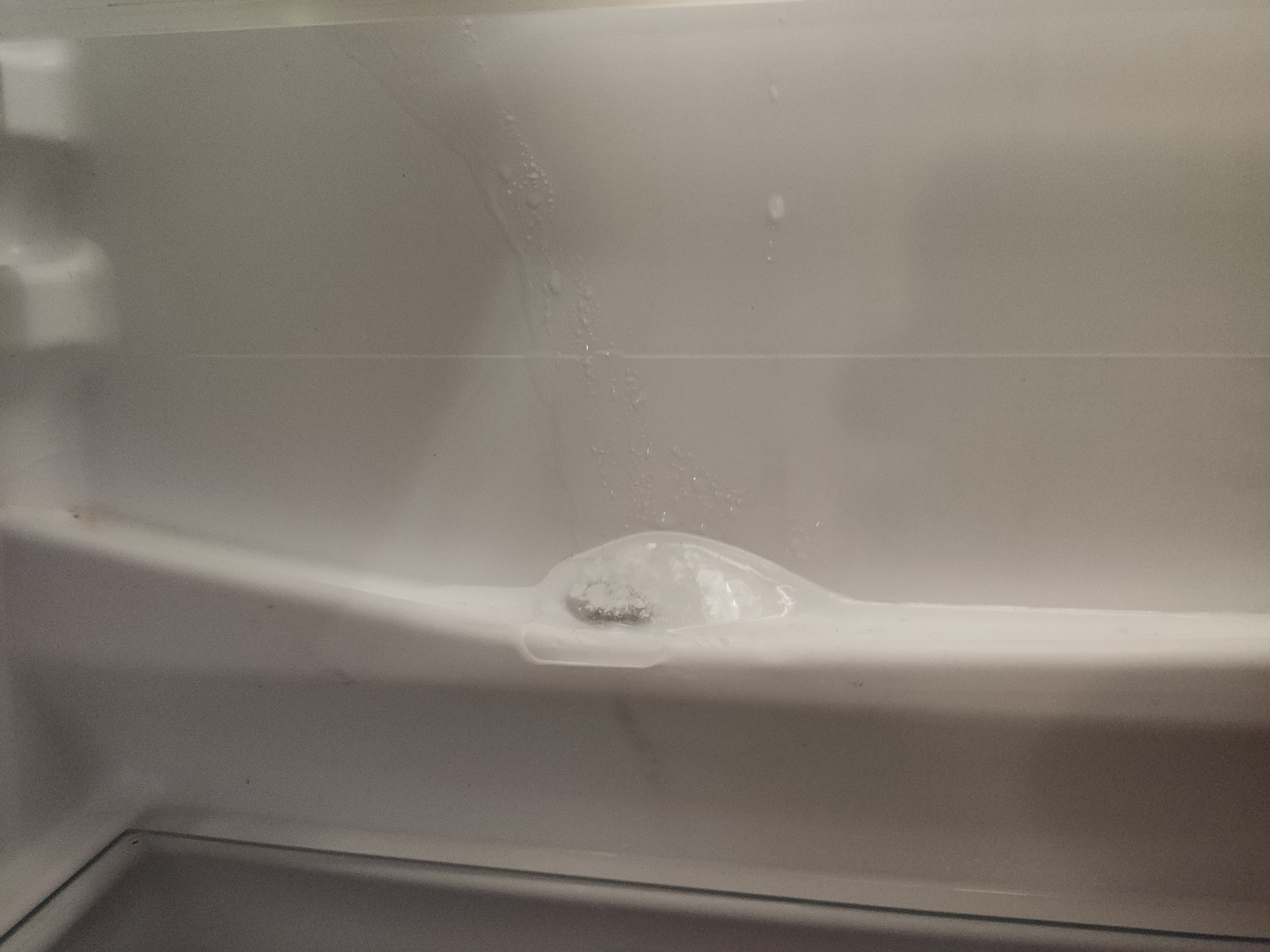

Külmiku tagaseina kondensiäravool jäätub. Järgneb põhjasahtlk ujutamine. Jube tüütu ja kas on ravi?
- kapi temp on keskpärane ja selle tõstmine pole hea lahendus
- äravool on sulatamise käigus ideaalselt puhtaks tehtud. Midagi huvitavat seal ei olnudki
Kapp on viisaka tootja oma - Whirlpool.

(28-01-2021, 00:47 AM)13piisab Kirjutas:  Külmiku tagaseina kondensiäravool jäätub. Järgneb põhjasahtlk ujutamine. Jube tüütu ja kas on ravi?
Kui kapi termostaat ikka normaalselt töötab, siis hoiad sa kapi ust liiga kaua lahti või oled selle sättinud liiga madalale temperatuurile. Mõõda temperatuur ära, ehk kannatab veidi tõsta. Võibolla kergelt Tatika valdkonna mõte aga võid proovida mingit hästi soojustjuhtivat vidinat toppida sellesse äravoolutorusse. Minu vihrpuulil on seal pildil näidatud vigur. Mõtle ise edasi.
kas kapp töötab ka 24/7 ja külmaks ei lähe?mul oli selliste sümptomitega ja mingi toru oli umbes või katki,raud oü tegi lisagarantiiga ära.
Tsitaat:Külmiku tagaseina kondensiäravool jäätub. Järgneb põhjasahtlk ujutamine. Jube tüütu ja kas on ravi?
Mingi 4 aastat tagasi toodi töö juurde tuttuus külmik, mille uks oli kaardus. Külgmised tihendid sulgusid aga ülemine tihend jäi keskkohaga mingi 2-3 mm kapist eemale. See jäätus ka kiiresti. Teiseks - kas paned kappi märgi asju või kuumi süldikausse? Märg on ka lahtine puu-köögivili.
Teises elukohas mul veneaegne snaige, mille uks tahab igal sulgemisel alla nurka jalaga tonksu, muidu jääb irvakile ja jäätub kiiremini. Ära ka ei taha visata, muidu töötab veel.
