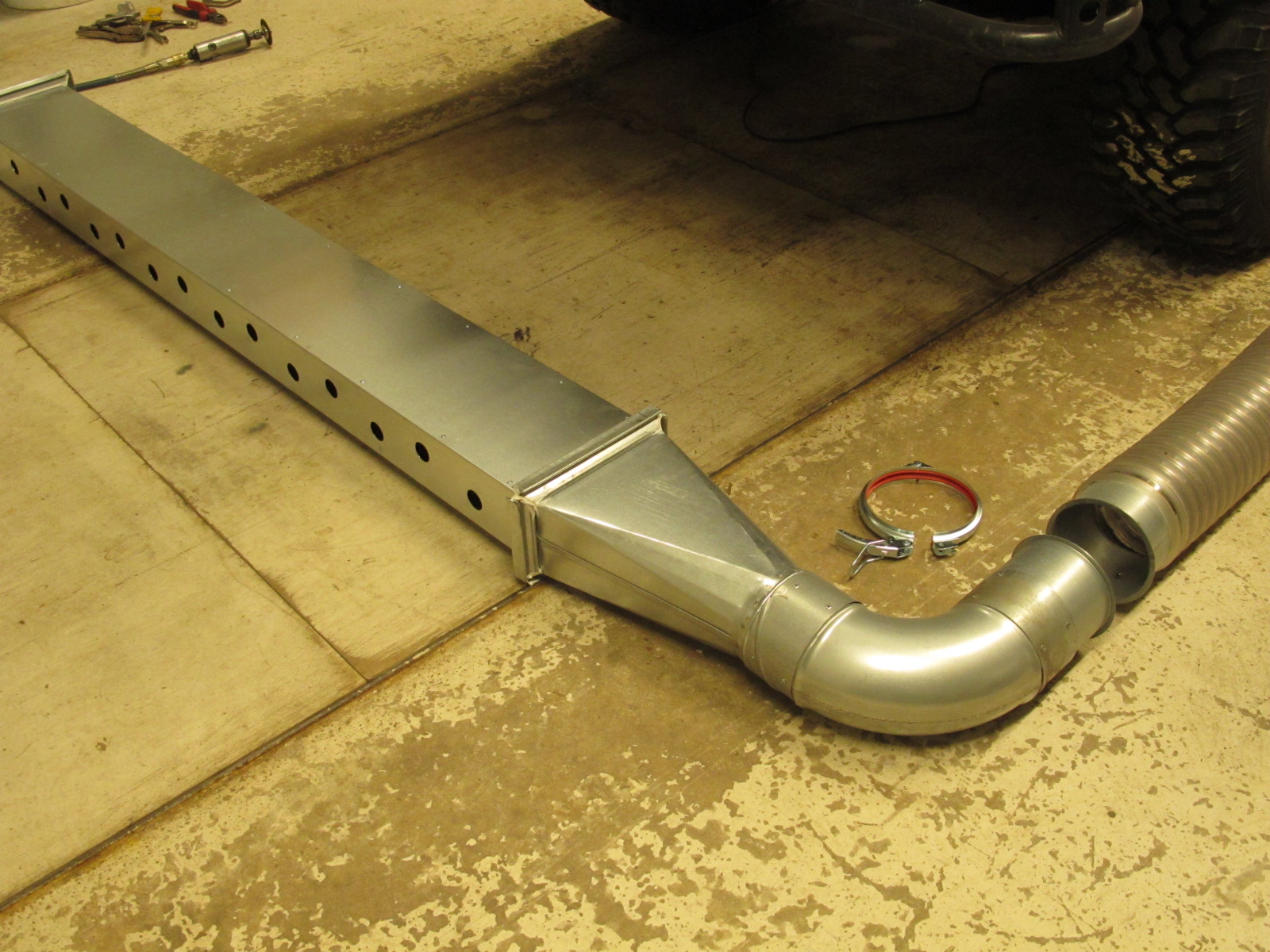

Tolmuste ja väiksemate värvitööde jaoks tehtud selline kodukootud õhuhaare otsa:

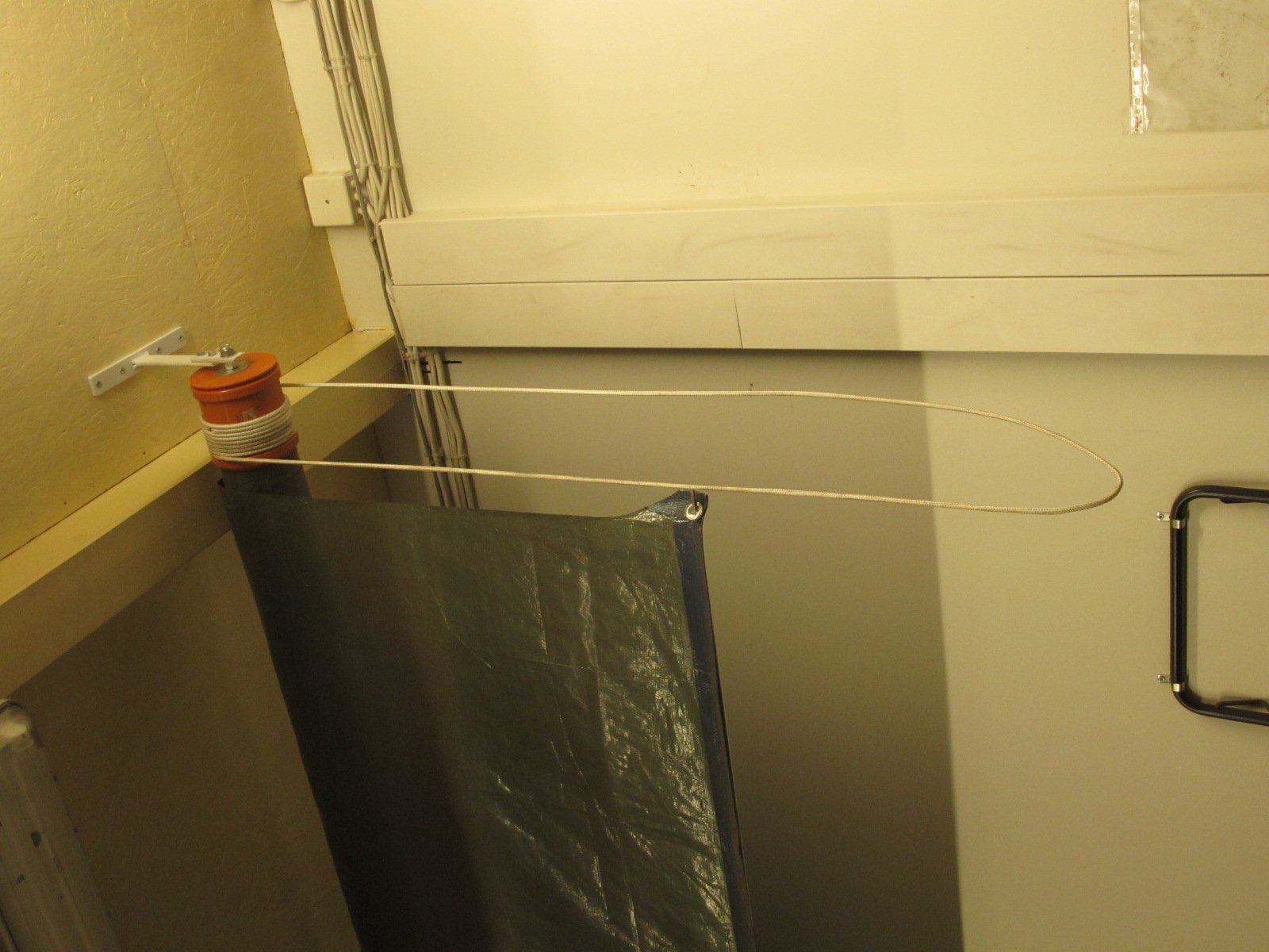

Lakke tehtud veel koormakattest ja solgitorust kardinad, mille saab põrandani lasta ja tolmuse ruumi muust eraldada (vaja pea viltu keerata):

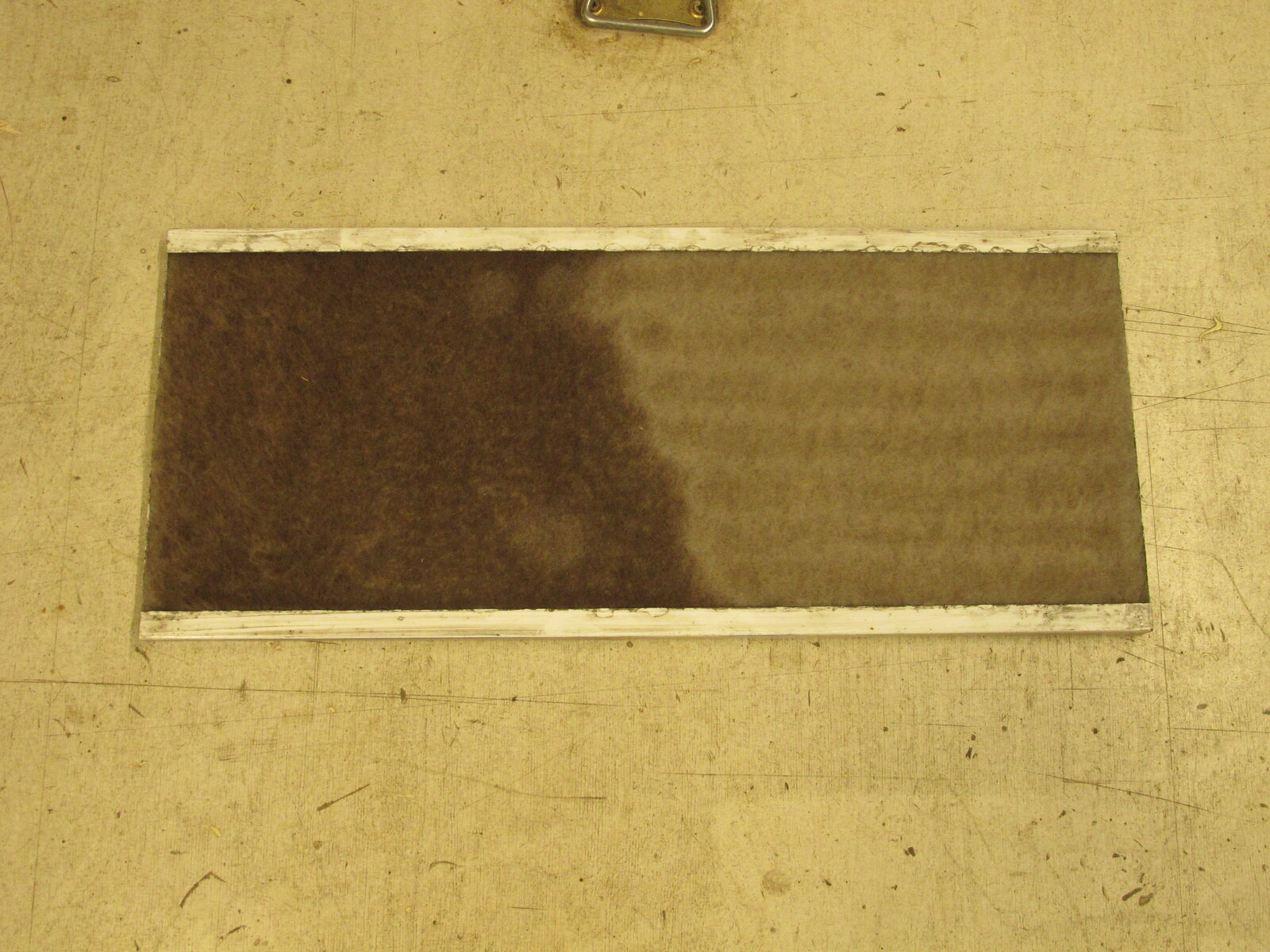

Elu kohe palju puhtam. Muidu vent masina filtrid lähevad garaažis üsna kiiresti täis, see poolenisti puhtaks imetud väljatõmbel vahel 2 kuud, kuigi suurt tolmu pole olnud:
