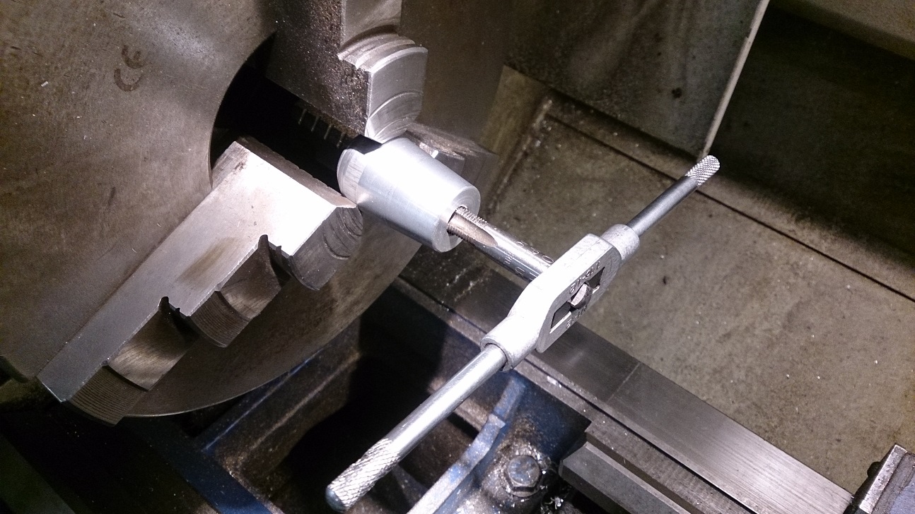

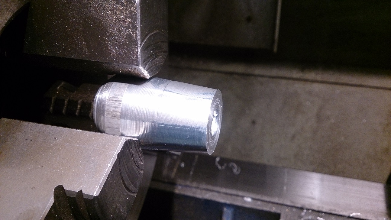

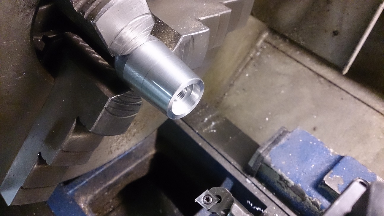

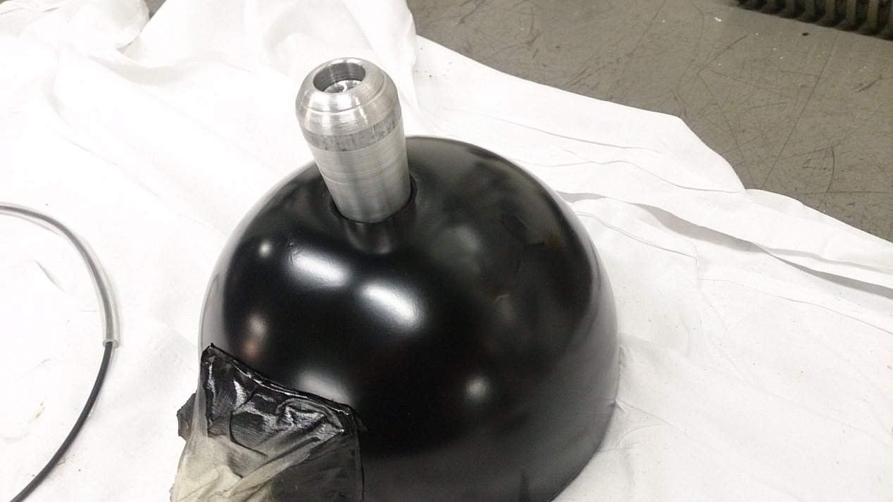

Ühest Alumiinium ülejääkjupist tegin uue käepideme ka. Tegelt tal polnudki käepided kui ostsin, ZIL-i käigukangi nupu keerasin sinna otsa, kuna muud sellise peen-keermega ei leidnud kodust.

Käepideme värvisin hiljem samuti musta värvi.
