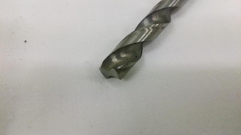

66 originaalnöela pesa on 6mm, ziguli'l 6,5mm.
Pesa pöhi on tömp, soovisin ka selle nii jätta, seega puuri kasutada ei saa.
6,5 mm freesi ka pole. Tegin siis 6,5mm puurist freesi:
Möötsin sügavuse ja treipingis sai pesa 6,5mm tehtud, tegin igaks juhuks 2 tk.
Eks näis, kui ää vahetanud olen, kas jääb pidama ka.

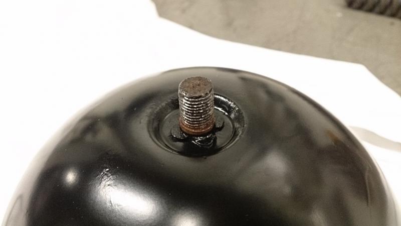

Juhikåljel olev lisa-lamp sai hoolduse.
Värv, keermed, määrded, uus juhe, jne.
Arrogance diminishes wisdom !

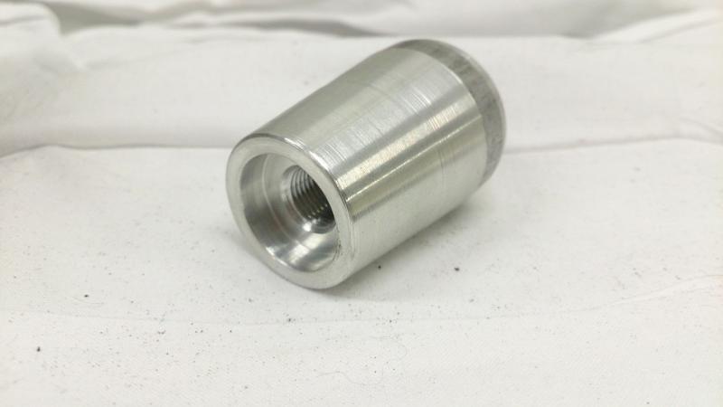

Ühest Alumiinium ülejääkjupist tegin uue käepideme ka. Tegelt tal polnudki käepided kui ostsin, ZIL-i käigukangi nupu keerasin sinna otsa, kuna muud sellise peen-keermega ei leidnud kodust.

Käepideme värvisin hiljem samuti musta värvi.
