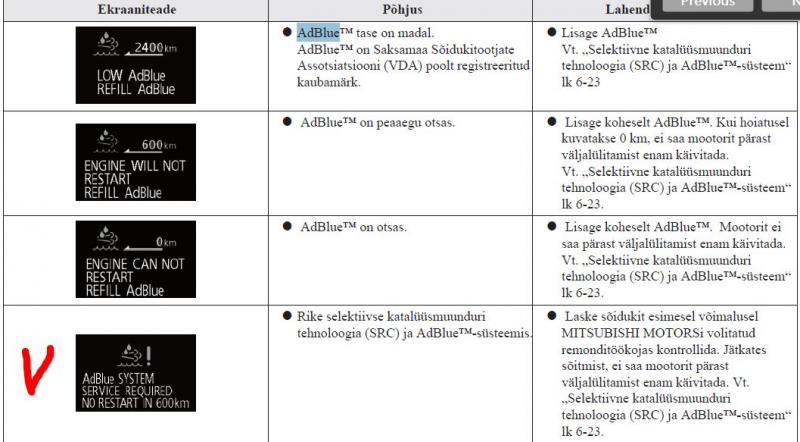

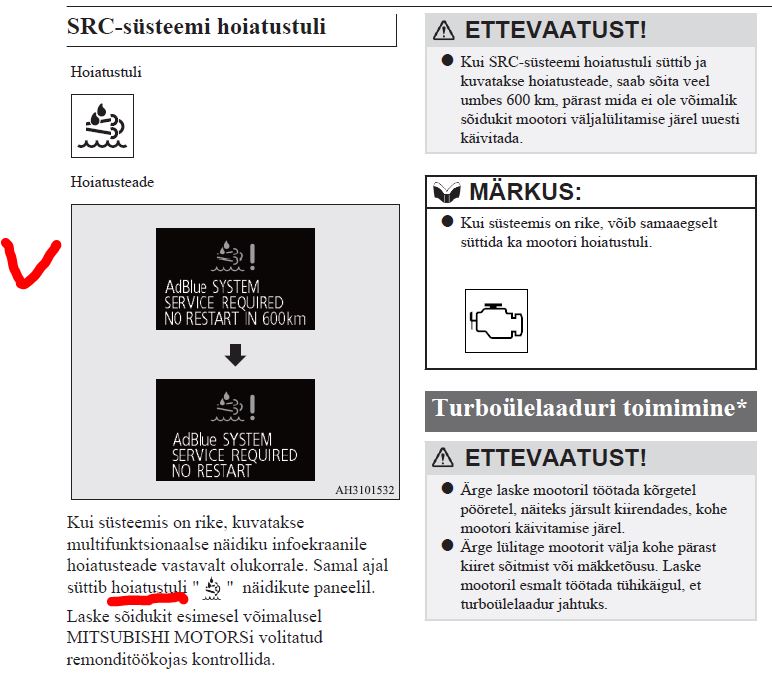

Aga igaks juhuks võiks juhendist vaadata, millises vormis peaks auto väljendama oma soovi seda adblued juurde saada.
sedasi ja minu muret näitavad linnukesega kirjad

(19-02-2021, 20:55 PM)Daff Kirjutas:  Kas ta siis ei näita palju seda bluutot paagis on või siis km jääki palju veel sõita saab?
eip, hakkab kisama kui jääb 2400 km ja siis järgmine kiri kui 600 km ja viimane teade et nullis ja enam pärast seismajätmist ei käivutu. Varem ei räägi midagi ...
