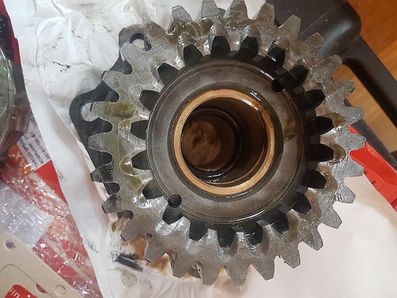

Käigukasti alumisel võllil oli jõhker loks sees ja tuleb välja ,et otsas puksid kulunud.
Leidsin uued puksid.
https://www.periko.ee/et/a/puks-50-1701191
https://www.periko.ee/en/a/puks-70-17014...ger-943-50
Ning nagu näha siis ühel puksil kirjas ,et asendab laager 943-50
ehk siis seda https://www.agromarket.ee/toode/laagernoellaager/
Et kas ma võin siis selle ühe puksi nõellaagriga asendada? Üldiselt laagrid vähe pikema eluaega kui puksid.
Cool
#34
Mul seda detaili küll käepärast ei ole hetkel, kuid need puksid üsna õhukese seinaga ja julgeks kahelda sinna laagri panemise võimaluses ilma pesa treimata.
Muidugi on see puksi pesa sinna sisse pressitud ja selle suuremaks treimine võimalik.
Samas praktilist mõtet sel pole sest kasti võll toetab sisemisele puksile ja välimisele vaid jõuvõtuvõll ning seal peale selle võlli raskuse muud jõudu ei tohiks esineda.
Küll aga oli probleeme sisemise puksiga, kuid seda raske vedava käruga kui ta suutis selle puksi välja suruda.
Seal oli muidugi süüdi puksi eriti kehv materjal rohkem sest juhtus seda vaid kord ja asenduspuks sai treitud mingist kirjade järgi ülisuurt koormust kannatavast pronksist.
Teine probleem oli, et murdis need hambad maha ja kuna selle asendamine on väga tülikas sai hambad otsast sisemise puksi pesa külge keevitatud.
Uuemal aga see pesa malm ja seal pidi vanast võllist teraspesa võtma et keevitada.
Muidu aga pole nendega probleeme olnud sest pöörlevad aeglaselt omavahel ja on allpool õli tasapinda.
Kui probleeme otsida, siis see on eespool vahekastis kuhu jõuvõtuvõlli kastipoolne ots toetub ja probleemiks on seal olev nõellaager, mis kipub laiali minema.
Sinna võiks panna kaasaegse laagri, kus rullidel separaator või siis treida tänapäevasest pronksist puksi õlitussoonega.
Veel soovitaks kasti remondil mõelda oma hügieeniharjumustele, ehk kas kasti hakkab sattuma vett, tolmu ja liiva.
Kui hakkab, siis soovitan vahetada kõik pöörleva välisvõruga kuullaagrid rullide või kinniste laagrite vastu.
Näiteks käigupoolitaja plokk, hüdropumba vahehammakas ja kasti ülemise võlli tagumine laager.
Need töötavad väga edukalt õli tsentrifugaalpuhastina, korjavad tööpinnale kõik kastis leiduva ja kuluvad kiirelt ning isegi purunevad või kiiluvad kinni.
#35

Vahetasin puksi ära mille sees võll istub (50-1701191)  aga võll sisse ei lähe  ~1mm on puks väiksem, võll ~36mm ning puksi sisemõõt ~35mm.
Ei teagi kuidas siis nii, peaks ju olema tegemist korrektse jubinaga.
Cool
#37
Puksi hõõritsed võlli järgi mõõtu.
#38
Hõõritsesin mõõtu, sai täitsa hea.

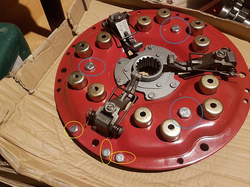

Viimased jubinad tulid täna ära ja uurisin siis sidurikorvi, võtsin mingisuguse järelturu oma.
Ei saa aru nendest poltidest ja muttritest mis sinna külge keeratud (kollane ring).
Oma vigase vene keelega võib tähtis info kaduma minna aga kas sain õieti aru ,et kui sidurikorv külge pandud ja reguleeritud siis tuleb sinisega tähistatud poldid välja keerata?
Cool
#39
Sinised on surveplaadi kokku tõmbamiseks/siduri lahutamiseks, et saaks ketast tsentreerida. Ketas sisse, korv külge, ketas tsentrisse ja siis poldid välja. Need augud peaks sul vanal korvil ka olema. Kollased ilmselt korvi tasakaalustus.
#40
Sain korvi külge aga keerasin sealt need kollasega tähistatud poldid ära. Ei ole teistel ketastel sihukest balanseerimis viisi näinud...Vot ei teagi.
Cool
