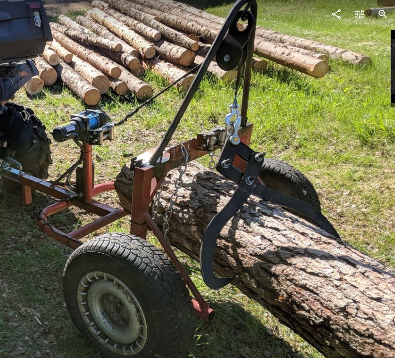

Tõstehaaratsi saab näiteks siit:
https://www.xn--triistamarket-imba.ee/et...arats-40cm
Või siis joonis teha ja kuskil plasmaga lasta välja lõigata.

(13-03-2021, 09:37 AM)pannkook Kirjutas:  mis see haarats suudab ja palju maksab? See oleks päris hea abiline ehk... Cool
Kas ta nüüd sellest eelpool viidatud riistamarketi omast parem või halvem, ei oska öelda. Üldiselt olen neid kahes mõõdus teinud. Väiksemat ATV vintsil juba mitu aastat kasutanud ja ei ole kuidagi kõveraks saanud. Mahub vahele umbes 40-50cm palk, väiksemaid isegi 2tk korraga. Ise pole kordagi hätta jäänud sellega igatahes, nii et seda julgen soovitada küll. Sobib vintsimiseks ja palgi otsa üles tõstmiseks hästi. Päris kraana küljes ei kasutaks. Suuremaga võtsin 70cm tamme ümbert kinni ja üritasin russiga paigast liikuma tõmmata enne keti panekut ja sain natuke kõveraks... Aga eks see haaratsiga töö on arusaadavalt jah selline et igaühele meelt mööda ei ole, kuid mulle sobib kindlasti rohkem kui trossi/ketti palgi alt alati läbi ajada.
Vaatasin kiirelt lõikuse hinnad üle ja kui leiaks kaks-kolm huvilist, siis saaks 60 eur/komplekt (väiksem variant) tükid toota, kui kellelgi huvi peaks olema. Poldid ja seekel tuleks siis endal näiteks riistamarketist juurde võtta. Suuremale haaratsile ma üldiselt eriti rakendust pole leidnud, peale selle ühe korra kui neid suuri tammesid oli vaja russiga lohistada. Aga kui kellelgi vaja kusagil põlispargis toimetama hakata, siis võib asjal jumet olla.

Kui ta vintsida kannataks, siis oleks asjal pointi ehk. Ei peaks silmust kaela iga kord sättima.....
Konkreetse haaratsi kohta ütleb müüja, aga mul on pruukida sarnane, isand Donni tehtu. Igatahes russil võtab täispalk enne ratta ringi, kui haarats järele annab, kui end korralikult palki on hammustanud ja palk üht otsa pidi kenasti õhus ripub.
See märkus on õige, et haaratsiga on üksi maru tüütu üksi majandada - see oskab end alati valepidi keerata. Sad Abilisega töötades peab jälle kommunikatsioon olema maru hea, muidu ei klapi õhtul näppude bilanss...
