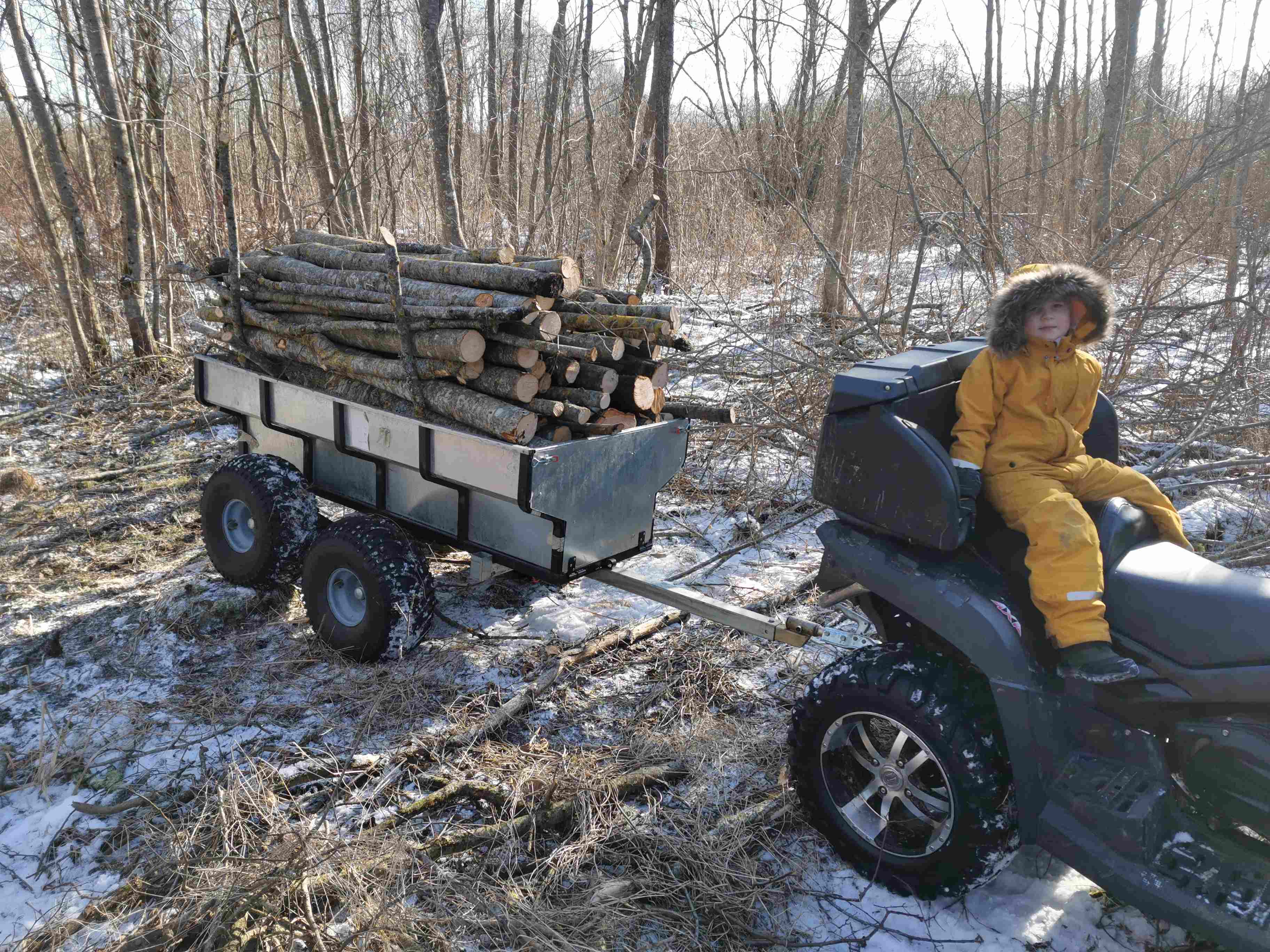

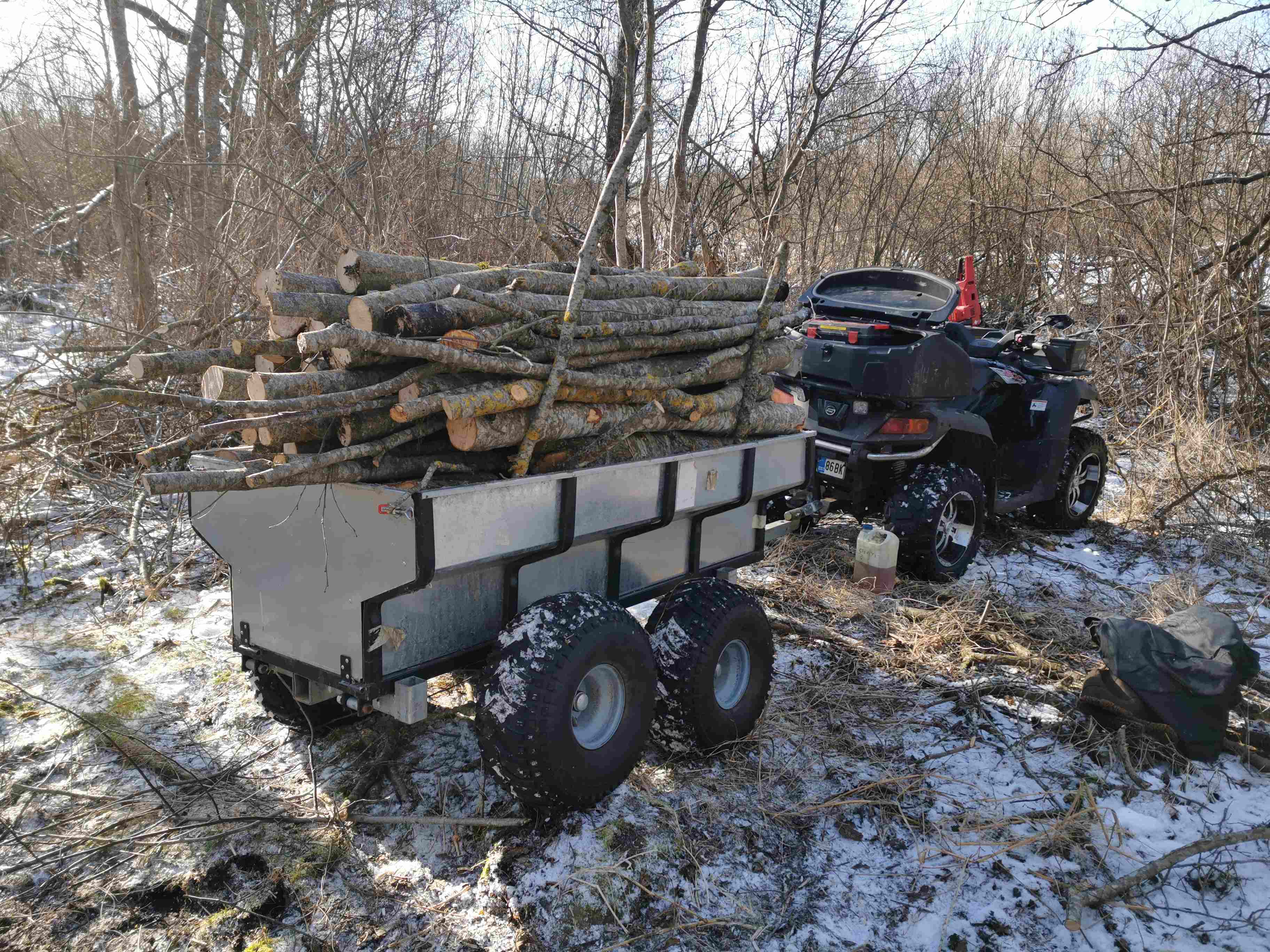

Ise kiidaks milwaukee akusaagi, vahest kui aega siis käin kalasuitsetamiseks või suitsusauna tarbeks leppa tegemas soopeal või metsasihtidelt tuulemurdu lõikamas. Tavaliselt kaasas 2-3tk  12Ah akut. Ühe 12Ah akuga teeb atv kärule koorma peale. Teisega lõikab sama koorma pakkudeks. Ise olen maru rahul. Hea vaikne nokitseda, kuuled linnulaulu ka. Lati panin lühema sest 14" latiga pole soopeal mul miskit peale hakata  Big Grin
Täna hommikul näiteks sai üle pika aja mõtsa manu käidud

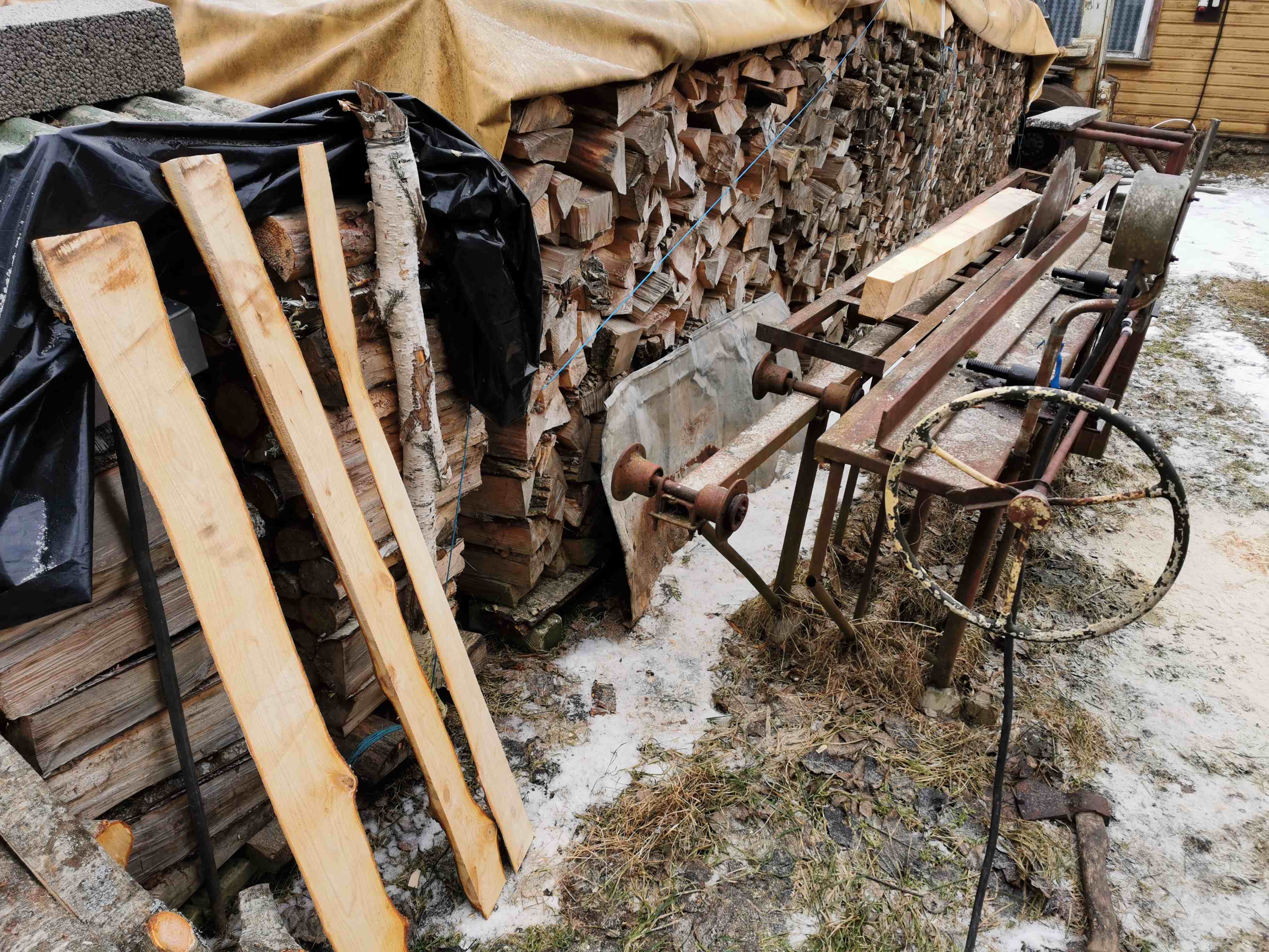

Vaatasin ka seda alaskat mingi aeg iga külje pealt ja lõpuks sai ühe fb kuulutuse peale sajalise eest mingi suvaline saeraam soetatud. Kuna otsene vajadus puudus jäi asi sinnapaika, täna teise talu juures suitsusauna küttes viskasin pillgu peale, lati keermed oli kinni roostetanud, sai gaasilõikajaga punaseks aetud ja liikuma meelitatud. Veidi hoolt ja tundub et kodused lõikused teeb ära. Käima igatahes läks ja paar kaigast lasin pooleks ka.
