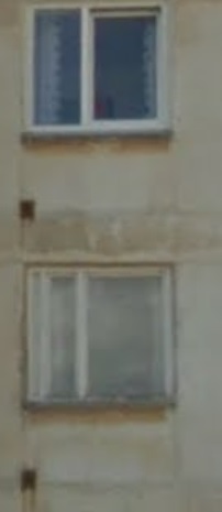

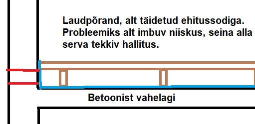

1960. aastate alguse kortermaja, esimese korruse korter soojustamata keldri kohal. Krohvitud välisseina allserva on aja jooksul tekkinud niiskuse probleem koos hallituse täppidega. Laudpõrandale aastate jooksul lisatud soome papi jms kihid on üles võetud ja peale kopituse lõhna laudüpõrandal tegelikult nähtavaid niiskuse kahjustusi ei ole. Väiksem remont käsil ja kuigi uut põrandat soojustama-valama ei hakka, siis midagi tuleb selle niiskusega ette võtta - kas näiteks võtta vana laudpõrand üles ja betoon ning põrandaalune seinaosa mingi niiskustõkkega töödelda? Midagi muud? Tuppa on lisatud ventilatsiooniava õue, nii et vähemalt siseruumides on mingigi õhu liikumine tekkinud. Ahiküttele on lisandunud soojuspump, mis peaks hoidma varasemast ühtlasemat temperatuuri. Mõtted ja soovitused oleks väga abiks.

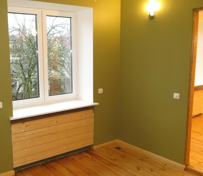

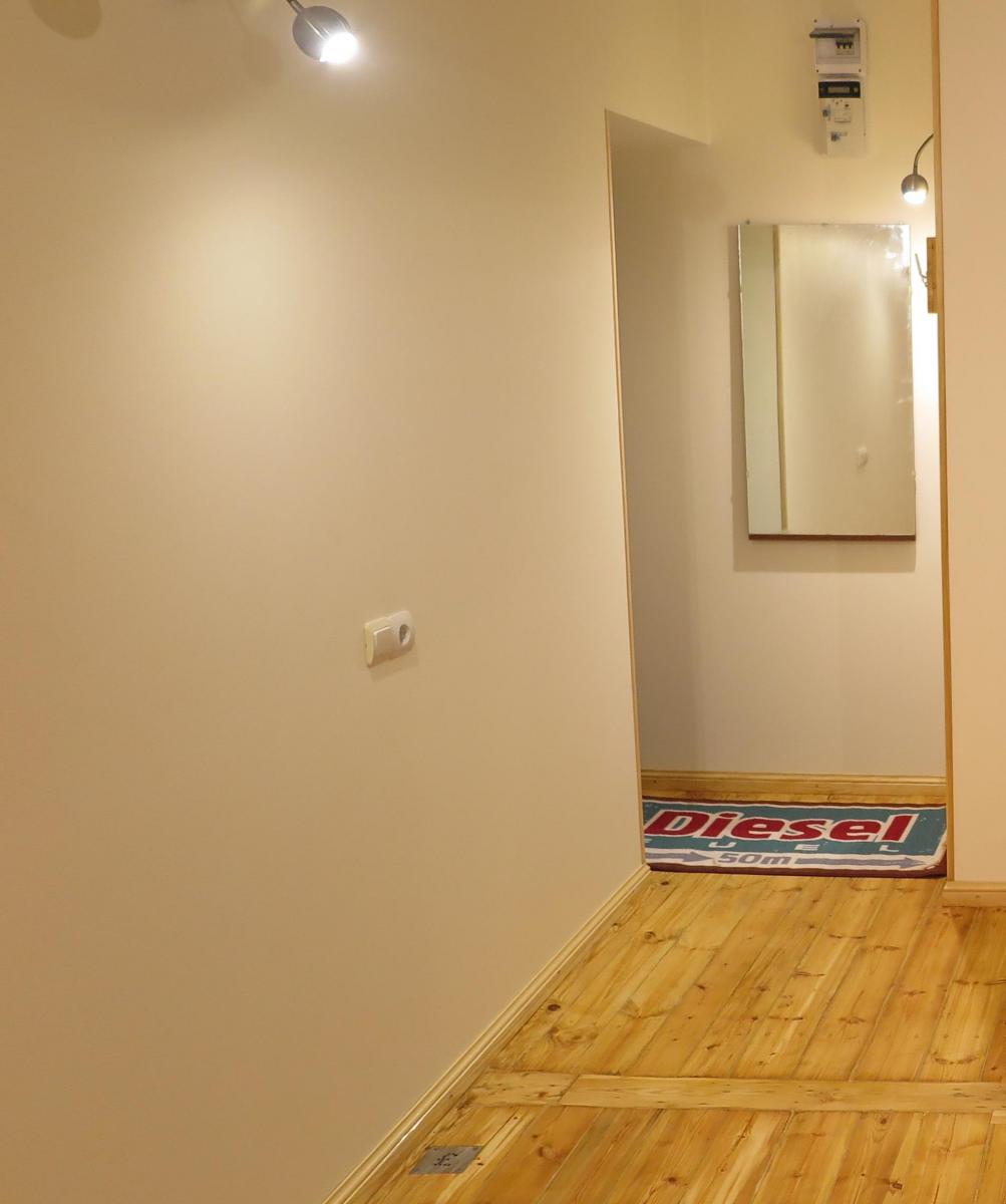

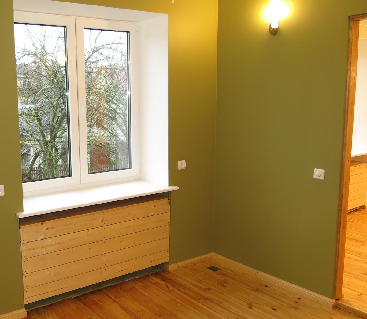

Kui põrandat ei taha üles võtta, siis tuleks põranda alust ventileerida, et kondents välja saada. Tegin ühe sama ajastu majal laudpõrandat ja seal olid põrandas vent-avad. Igas toas oli 1-2tk, toanurkades, kus palju käimist ei olnud. Peale oli pandud igati koledad plekk-restid. Need said eemaldatud, põrand lihvitud ning aukudele läksid tagasi peale 2mm roostevabast plaadid u. 8x8cm. Süvistatult muidugi. Plaatide keskossa puurisin eelnevalt pinu väiksemaid avasid, mis kattusid põrandas oleva auguga.

Tänud vastuse eest. Kas selle näite puhul mingit soojustust ka laudade alla lisasid? Lisaks niiskusele on see põrand muidugi hirmsat moodi külm, külm kelder all. Kui põrandat lahti mitte võtta, siis peab panema laudade peale mingid soojustuse plaadid + parketi. Kui siis jätta ventilatsiooniaugud põrandasse, siis need ventileeriks ikka niisket külma ma kardan?

68 a ehitatud viiekordsel on näha põranda alt õue ulatuvad õhutused, no nüüdseks zinkplekk roostes üleni. Seespool põranda all reguleeritavad õhuklapid.
