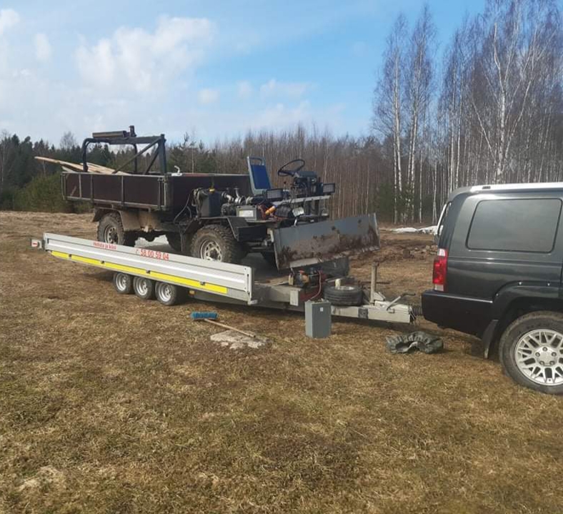

Minu nn metsapull on aga uaz 452 põhjal. Südameks on tal 2,5 vabalthingav transiti diisel. Kõik muu on puhas uazik. Kabiin on veel puudu, kunagi kauges tulevikus plaanin ikka tagasi panna.  Kaikad lähevad kasti ja tüved tõmban vintsinga üles ja lohistan õuele. Ainus häda on uaziku kohutav pöörde raadius. Muidu saab ilusti hakkama.
Herr Võsa- aga pane rattatagune hüdroaku lõugasid lisaks koos hoidma. Üks voolik ja kolmik ja valmis. Paar kilomeetrit ikka koos hoiab. Siis veetad taha ja polegi seal enm palgikesi...

(06-04-2021, 22:38 PM)HardiT Kirjutas:  Minu nn metsapull on aga uaz 452 põhjal. Südameks on tal 2,5 vabalthingav transiti diisel. Kõik muu on puhas uazik. Kabiin on veel puudu, kunagi kauges tulevikus plaanin ikka tagasi panna.  Kaikad lähevad kasti ja tüved tõmban vintsinga üles ja lohistan õuele. Ainus häda on uaziku kohutav pöörde raadius. Muidu saab ilusti hakkama.
Kas roolivõimendi on? Krooksul tunnen enim puudust roolivõimendist, pöörderaadiusega saab veel hakkama.

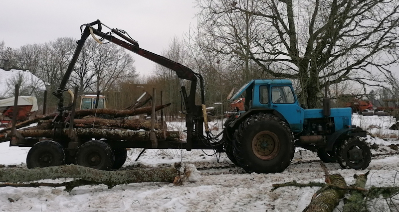

Pika tüvena või saeraami minevat materjali oleme ikka lumega üritanud koju lohistada. Pärast eelmise aasta sügistormi oli ka veidi tuulemurdu millest materjali lõigata. Sai lund oodatud koju vedamiseks aga eelmine talv seda ei tulnudki. 3-4 m pikad palgid said koju veetud väikese üheteljelise ATV haagisega. Pika tüve järkamisel si halud alla pistetud või ots üles kangutatud, pisike kerge käru tagaäärt mööda käsitsi alla lükatud ja tiislist üles kangutada. Siis haakesse ja alla lükatud. See väike käru on üllatavalt kõva asi ja väga universaalne, saab nii murutraktori taga lehti vedada kui suure traktori või kastika taga palke vedada  Smile Mõni palk sai külavaheteid mööda kilomeetri kaugusele saekaatrisse ka ära viidud.
[Pilt: IMG_20200224_121012_6.jpg]
[Pilt: IMG_20200418_110740_9.jpg]

Roolivõim puudub aga saab hakkama, alguses oli raske aga harjusin ära sellega.
Kastis olev raam(  loe nn palgiveduk või haarats) sai kunagi tehtud jah traktorile haakesse aga tõstsin kasti. Tegin lihtsate kinnituastega et saaks maha tõsta kuna uazikul kast ka kallutab.
