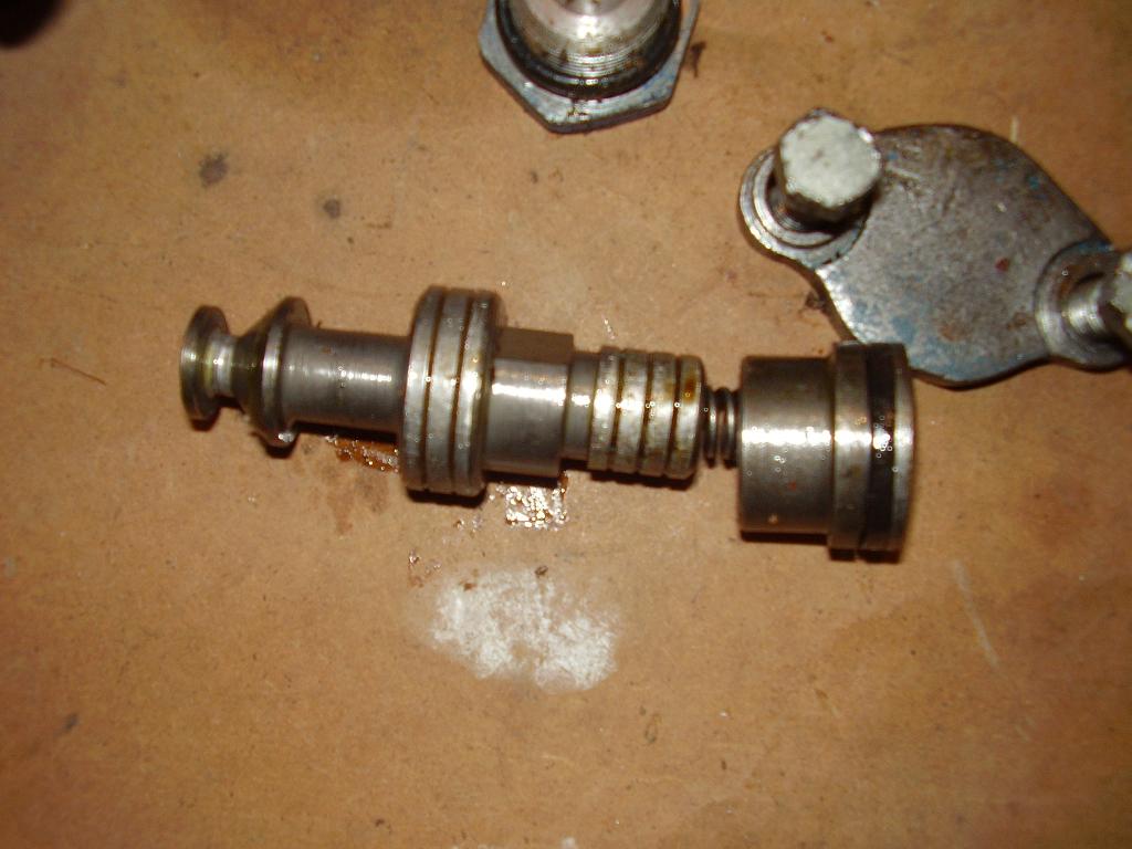

Küsimus seoses mtz 80 jagajaga.
Jagajal sees siis sihuke klapp.
Kas ma võin sinna panna ka sellise klapi nagu siin pildil, kuna teisel jagajal sihuke klapp olemas.

Võib panna!

Antud peavoolu klapp jagajas ei ole päris sama,mis praegu poes müüakse. Selleks,et saaks kasutada uuema malli klappi on vaja jagajas endas üks vastukauss ära vahetada. Muidu see asi korralikult tööle ei hakka või hullemal juhul lendab midagi laiali.
Joonisel märkisin ära punase noolega milline detail see on,mis tuleks asendada kui ei soovi tervet jagajat asendada.
https://prnt.sc/11ghni4
