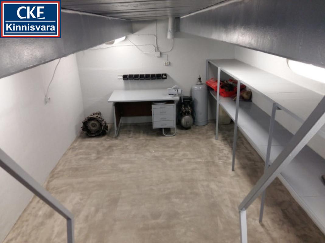

tagantjärele tarkusena oleksin ma võinud kaaluda tõsisemalt ühe ksf-i soovitust rajada täiskelder kui mahukas hoiupind, mis säästab garaaži riiuli- ja põrandapinda. 2m laia kanalisse mahuvad küll mitmete masinate täiendavad rattad ja mõned käigukastid, aga mõnesid mootoreid sinna enam lisaks ei mahuta, kuigi võiks ju...
Nende pistikupesade üle pole jah mõtet ülemäära tuld võtta. Kellele ema, kellele tütar, kellele mõlemad.
Üks kord põrandal sodi koguv pesa küll paugu tegi, kui juhtme sisse suskasin aga see pesa oli auk ülespidi ja kogunud enda sisse niidiribasid poleerimisel kasutatavast kaltsukettast. Mõni ime, et need siis pistiku pulgad ära lühistasid. Oma viga, et ära ei puhastanud. Või oleks pidanud kohalikku selverisse kaebuse esitama?
Täiskeldri teemal panen siia mõned netist varastatud pildid, vähemalt 5 aastat vanad, mida ma ka inspiratsiooni saamise eesmärgil aegajalt vaatan.
