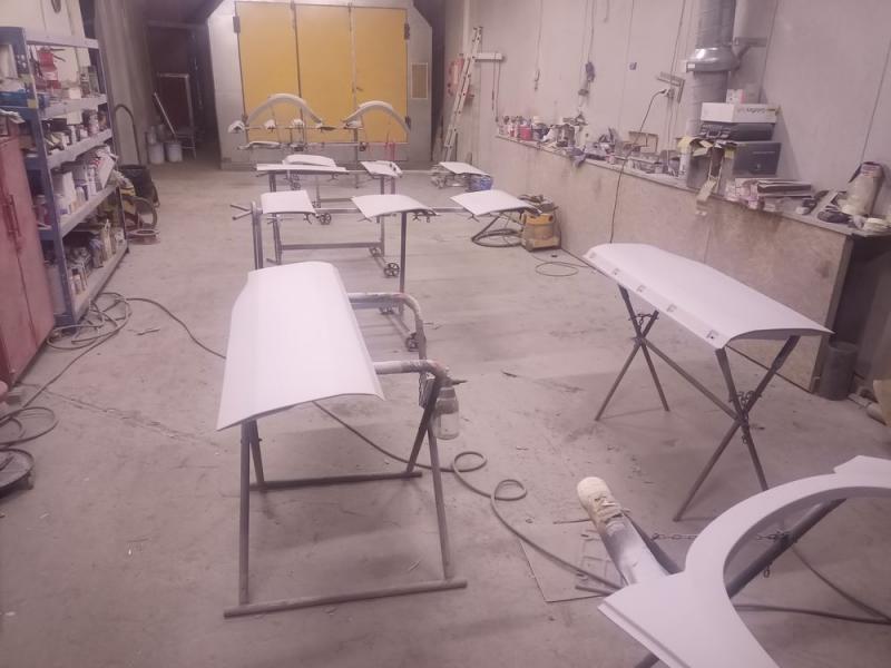

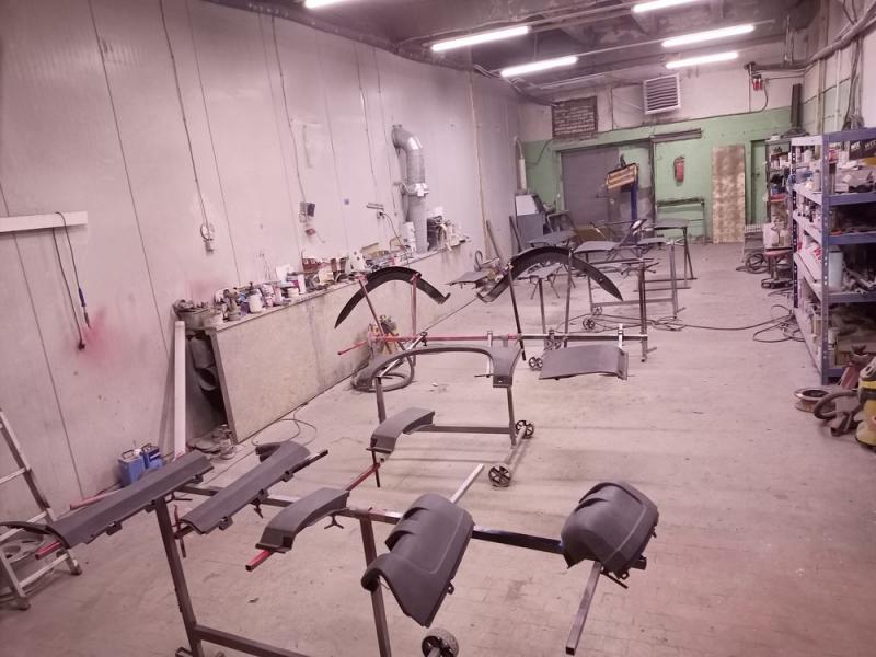

Päris mitu elementi sai küljest ära võetud.
Ehk saab varsti ilusamad asjad tagasi panna.
Küljeplastikud olid musta värvi ja kõrgusega pool meetrit no ei olnud ilus.
Saavad kerevärvi nüüd.
[Pilt: t760_DSC_3931.jpg]
[Pilt: t760_DSC_3930.jpg]
Ma nägin sinu pilli nädalavahetusel hoovis ja mõtlesin,et mida kuradit sa plaanid? Originaal plastiku ring on läinud, kas tulevad midagi ägedamat või saavad originaalid uue värvi... Rolleyes
