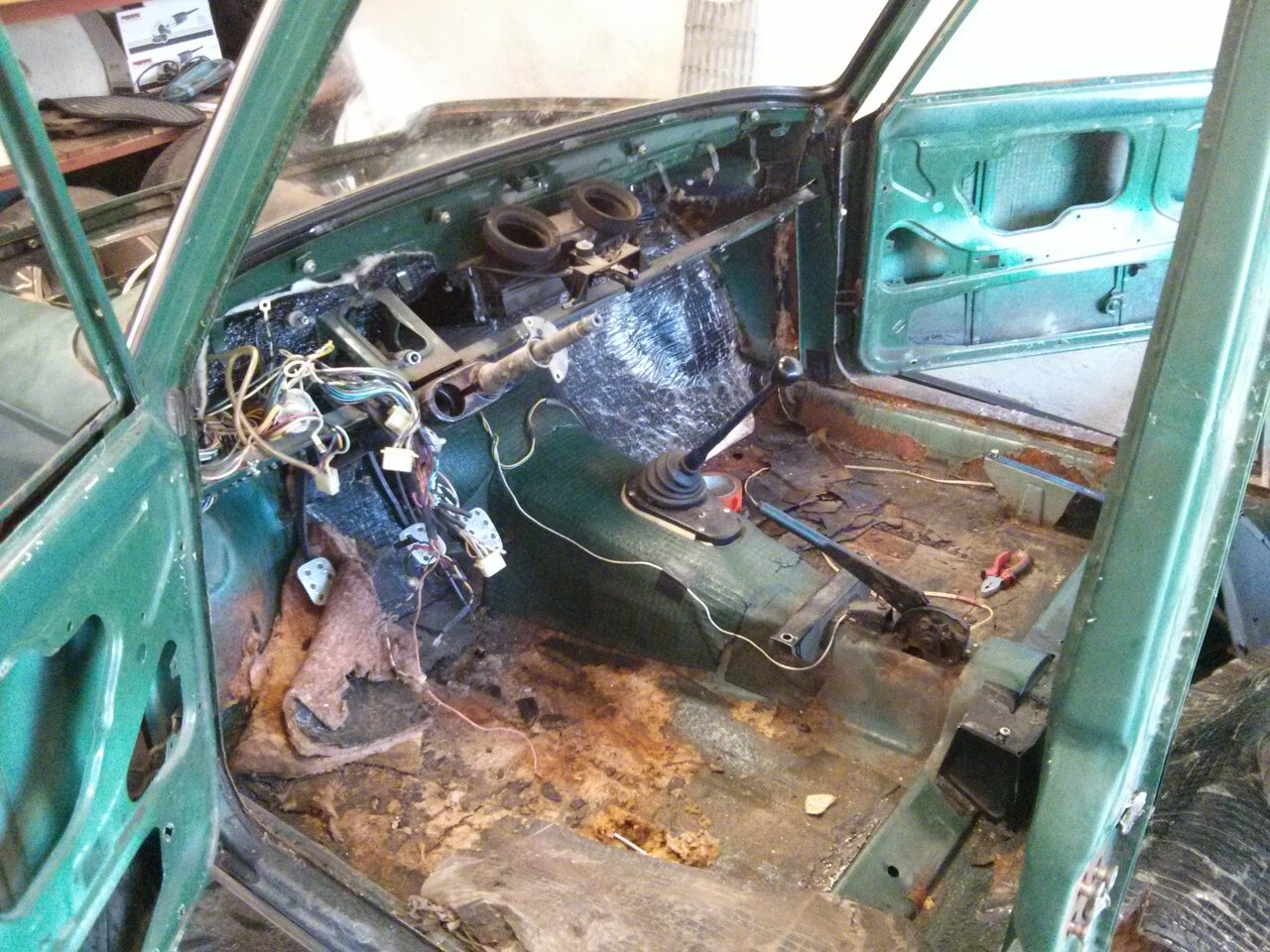

Siin väike valik pilte auto osandamisest:

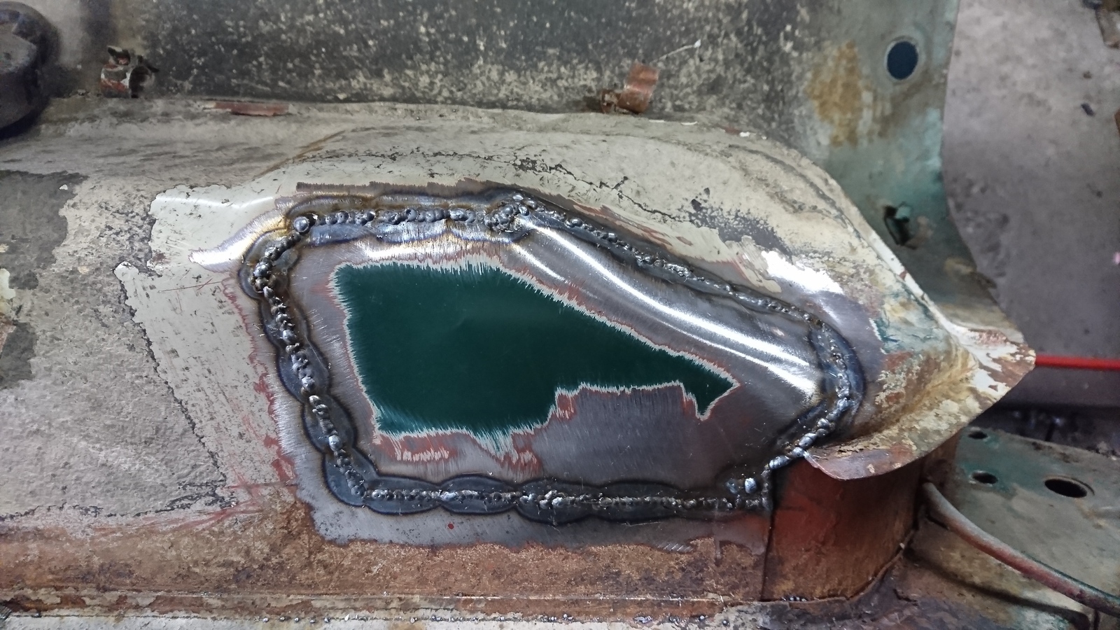

....ja siin siis mõned esimesed pildid kus lõhkumisest on jõutud parandamiseni... Keevitusaparaat on korralik, aga mul varem puudus kogemus pleki keevitamisel ning õpin käigupealt. Algus isegi vist väga hull pole, aga arenguruumi jagub. Kui ma mida väga valesti teen, siis võib siia või privasse kirjutada.
Pagasniku põhi on muidu väga heas korras. Ainus probleem on summuti kohal olev osa, mis on kahekihiline plekk kus vahel on/oli midagi papi taolist (kuumuse kaitseks). See papp imab ja hoiab niiskust hästi kui autot pidevalt ei kasutata ja nii see plekk selle alt ja pealt läbi on ussitanud.
