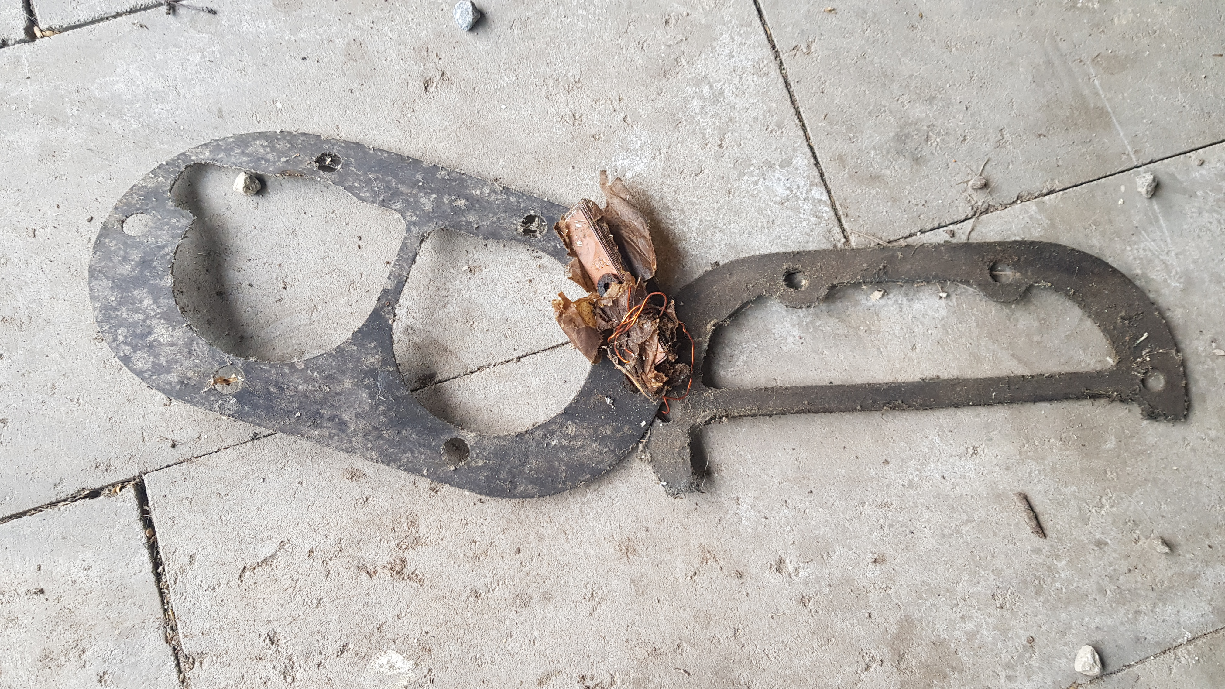

millele kuulub?
Leidsin kuurist naela otsast
Tahab keegi või prügikastikraam?
[Pilt: 20210502_180145.jpg]

Mina tahan. co7 tihen+klapilehed. ma arvan

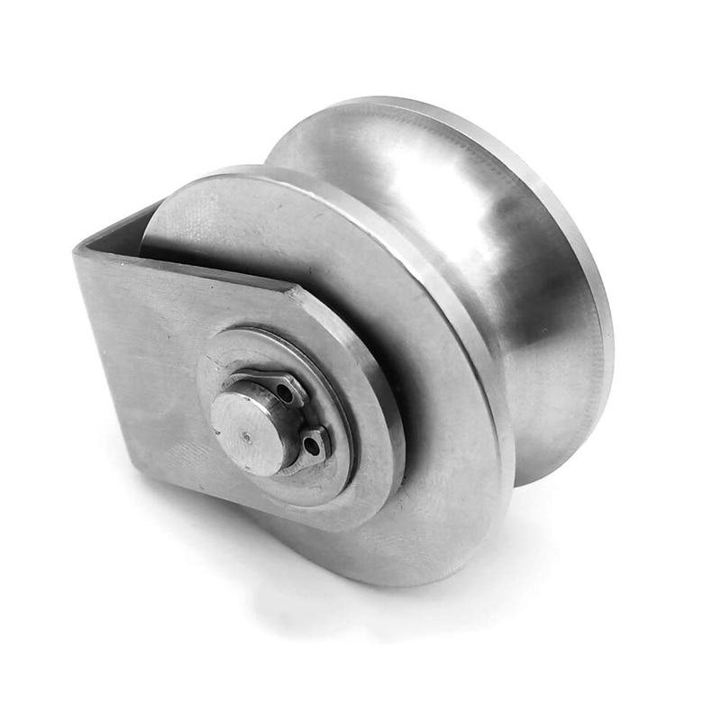

Kus kohast saaks sellise ca 50 mm laia nõgusa rulliku osta?
metallist peab olema või?
Plastikust oli tööriistamarketis nagu....
koogelmoogelist vaata plokirataste pakkujaid.
valik on suur.

No ma omast arust oskan natuke guugeldada ka. Ei leidnud netist. Ma küsisin- kus kohast saab 50 mm laiust plokiratast Smile Kohe ja praegu ja Eestimaa pinnalt. Pulley wheel oskan ka googlesse trükkida, aga kuskilt babast ei viitsi nädalate kaupa oodata. Võib olla nii plastist kui metallist, aga peaks kannatama paati välja rebida, nii et telg võiks olla a la 15 mm min.
